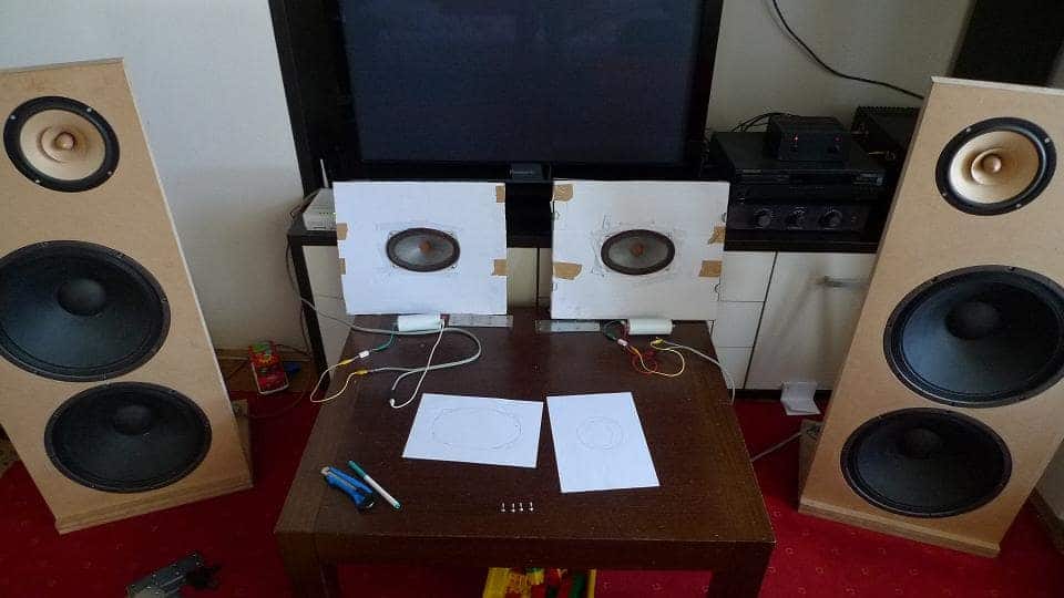

davor Napisano Jul 31, 2013 #131 Napisano Jul 31, 2013 Danas sam se malo poigrao sa Teslama: Icar kond 50uF i otpornik 4.7Ohm na Teslama L oko 6.7 mH na Alphama Mnogo lepo rade...
Zvu Napisano Jul 31, 2013 Autor #132 Napisano Jul 31, 2013 Još bolje će kad ih malo razmakneš i približiš pločama. Ipak je morao otpornik na njih ? I dalje su osetljivije od Alfi ?
