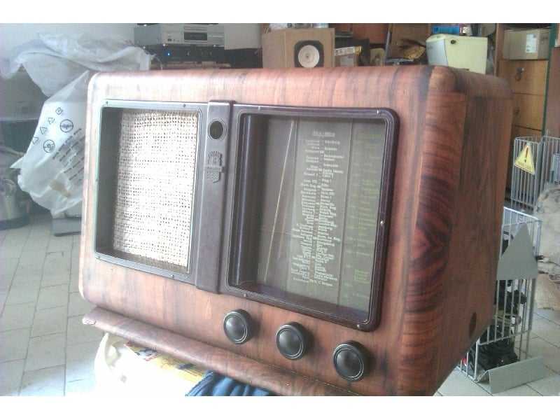

Не знам где да денем ово, али ваљда може и овде... У доколици, а као облик терапије на веселу стварност, узео сам да средим стари радио апарат, Минерва 414 из , ваљда, 1940-е године. У поприлично добром је стању, али прво радим кутију.

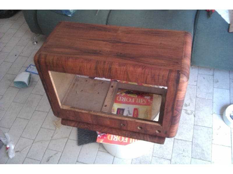

Нисам сигуран, али мислим да је шелак на фурниру. Лако се скида и скоро све сам ишмирглао и исгитовао.
Не знам шта сад да ставим ? Мало ћу га тонирати, а онда најобичнији лак или шта већ?

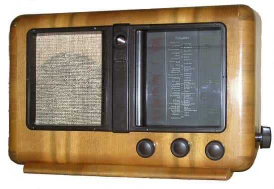

Друга ствар, бакелитна решетка, тј оквир, нигде није сломљена, али има онај  мат, старински, који не знам како да скинем ? Зна ли неко чим се то третира, маже или шта већ '? Ово је тај модел, али је слика са нета.
Свако добро.....

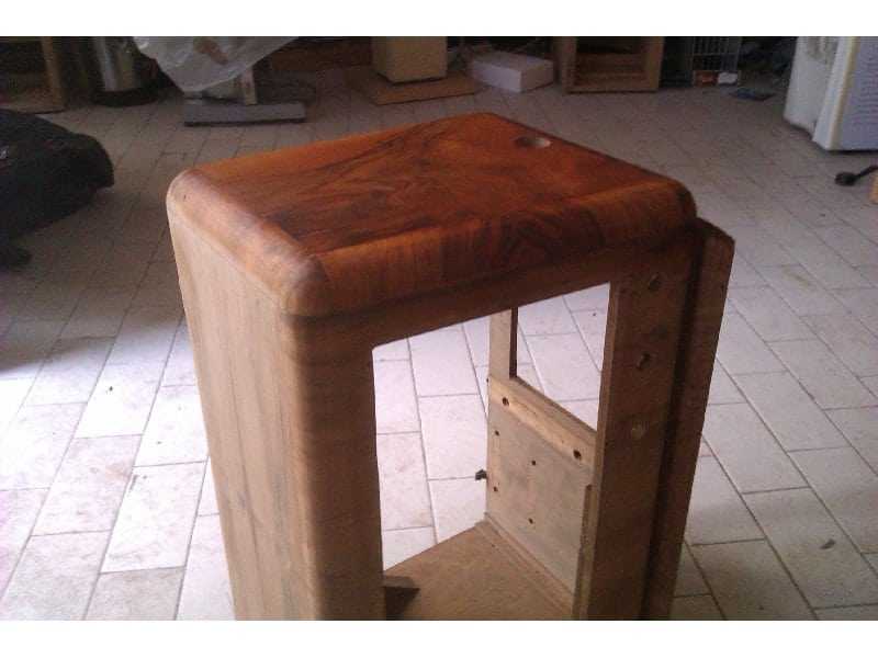

Ja imam veoma pozitivna iskustva sa lanenim ulje tj. firnajzom. Takođe slično se dobija i sa voskom za drvo. Ne znam samo kako se git ponaša u svemu tome, Ne znam kako prima boju. Ja ga nisam koristio, nego sam ostavljao manje rupe ili sam popunjavao furnirom veće (uz toniranje).
Lak ne volim.
  • 3 months later...
Нешто се, ипак, привело крају. Још га нисам укључио да би видео шта још треба.
После шмирглања, само ланено уље , као што је Валтер предложио. Платно нисам успео да нађем, па сам користио врећу од кафе. Бакелит сам опрао детерџентом за судове и топлом водом, осушио и онда га благо истрљао ланеним уљем. То му је вратило онај сјај и додало одређени шмек, тј смрад ланеног уља.
