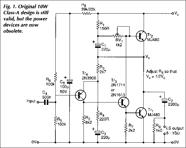

Okibokis Napisano April 14, 2013 #1 Napisano April 14, 2013 Pozdrav svima,zainteresovala me je varijanta ovog pojacala konkretno 2x6 vati u A klasi,pa me zanima da li je to dovoljno za normalnu upotrebu,ili je ipak bolja verzija od 2x10 vati?Ne bih hteo da pokvarim zvuk pa bih se zadrzao na najboljoj verziji.Ako neko ima iskustva ili je slusao kod nekog obe verzije,interesuje me razlika izmedju slabijeg i jaceg ,mislim prvenstveno na karakter zvuka.Ovde sam okacio semu za 10 vati,jer mi se 6 vati u A klasi cini suvise nejako.Ako neko zna koliko je to u praksi 6 vati u A klasi na ovaj JLH nacin neka napise.Hvala unapred!

Eci Napisano April 15, 2013 #4 Napisano April 15, 2013 6W verzija je bila kod mene jedno vreme, korektno pojačalo. 10W verzija bi bila poželjnija http://www.diyaudio.rs/topic/3997-diy-impulse-h6/page-5#entry85284
pecello Napisano April 15, 2013 #5 Napisano April 15, 2013 Pozdrav svima,zainteresovala me je varijanta ovog pojacala konkretno 2x6 vati u A klasi,pa me zanima da li je to dovoljno za normalnu upotrebu,ili je ipak bolja verzija od 2x10 vati?Ne bih hteo da pokvarim zvuk pa bih se zadrzao na najboljoj verziji.Ako neko ima iskustva ili je slusao kod nekog obe verzije,interesuje me razlika izmedju slabijeg i jaceg ,mislim prvenstveno na karakter zvuka.Ovde sam okacio semu za 10 vati,jer mi se 6 vati u A klasi cini suvise nejako.Ako neko zna koliko je to u praksi 6 vati u A klasi na ovaj JLH nacin neka napise.Hvala unapred! Ja sam pre dpsta godina napravio 2 komada verziju od 10 W,to je dosta dobro svirao,ali bogami dosta je trebalo i hladnjaka,jer se grejalo ko lud....ipak je mirna struja bila negede 1,6A ako se dobro secam.....ovih dana cu proveriti moju semo to je iz neke madjarske knjige hifi pojacivaci....sve u svemu vredi napraviti.....meni se nije svidelo to sto je jednostrano napajanje i elko na izlazu ne volim na putu signala....tako sam kasnije nasao semu NelsonPass-a pojacalce od 40W cista A klasa,e bogami taj je rasturao......
Okibokis Napisano April 15, 2013 Autor #6 Napisano April 15, 2013 Ja sam pre dpsta godina napravio 2 komada verziju od 10 W,to je dosta dobro svirao,ali bogami dosta je trebalo i hladnjaka,jer se grejalo ko lud....ipak je mirna struja bila negede 1,6A ako se dobro secam.....ovih dana cu proveriti moju semo to je iz neke madjarske knjige hifi pojacivaci....sve u svemu vredi napraviti.....meni se nije svidelo to sto je jednostrano napajanje i elko na izlazu ne volim na putu signala....tako sam kasnije nasao semu NelsonPass-a pojacalce od 40W cista A klasa,e bogami taj je rasturao...... Vidim sada na netu ,da su zadnju reviziju za ovo pojacalo dali 1996 godine,i da su uklonili taj elko na putu signala,ali ova verzija je vec od 20-ak vati u a klasi tako da je meni intrigantno sta je ostalo tu od izvornog zvuka?Na koji Nelson Pass mislite?
joka Napisano April 27, 2013 #7 Napisano April 27, 2013 Postavio sam slicnu temu JLH 1969. Imas varijante sa dvostrukim Tranzistorima u izlazu i mnogo snage u A klasi -cak idu i do 35W samo su hladnjaci mamutski i gubi se izvorni zvuk-dakle treba stari 3055 malo da zamulja da bi se stekao pravi utisak.Prebrzi tranzistori nisu ok ali oni do 3-4 MHz su OK. 15 W ubija kao neki japanac sa 60W.Mirna struja od projekta do projekta: 1,5A do 4A. Biraj!Seme imas svugdje. pozz Joka,Doboj

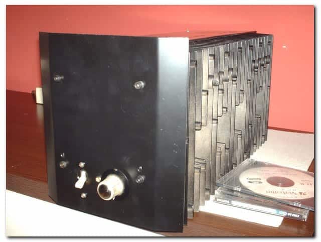

2a3 Napisano April 28, 2013 #8 Napisano April 28, 2013 Pozdrav ja sam do skoro ima jlh koji sam poklonio.Bio je 10 w sa 2n3055 i trafo 2x15 volti 15o w.Veoma solidno radi.Sema iz 1969 god.Malo para mnogo musike po meni.Evo ostala jedna slika sa velkim hladnjakom samo na jednoj strani i 4 tranzistora.
