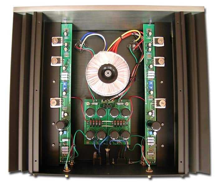

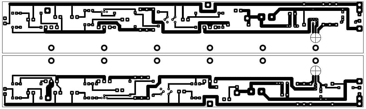

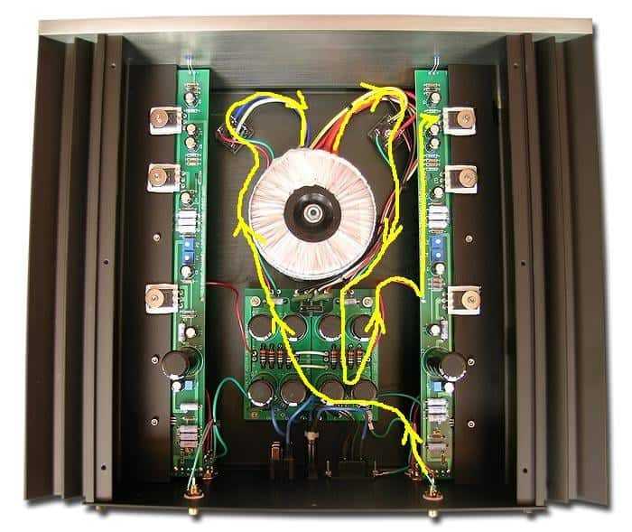

Impuls Napisano Februar 24, 2010 Autor #24 Napisano Februar 24, 2010 Razmisljanje pokrenuto sirinom vodova na PCB plocicama me je odvelo do F3. O cemu se radi? Ako posmatrate putanju vodova od trafoa do prvog tranzistora u pojacalu, videcete da su svodovi dosta dugacki. Da li je neko merio pad napona na svim ovim vodovima i koliko stvarno dodje do tranzistora na semi?Da li je to Nelson nesto sakrio i precutao?
Zen Mod Napisano Februar 24, 2010 #25 Napisano Februar 24, 2010 racunaj na to da Neli koristi mlogo debeo bakar , da cesto ima vodove i dole i goreedit - uostalom - imas SM , gde se vidi original pcb
Impuls Napisano Februar 24, 2010 Autor #26 Napisano Februar 24, 2010 Znam pcb napamet. Ispratio sam vodove ali vod od prikljucka napajanja do prvog tranzistora (cap-multiplier) je jednostrana stampa, dok je cela energetska putanja dalje dvostrana. ucrtao sam putanju napona zutom linijom i kad se pogleda to su dosta dugacki vodovi. Sem toga cap-multiplier da nije rec o SE A klasi ne bi mogao da zadovolji zahteve za strujom ovakvog ampa sto ce reci da je Nelsonu sasvim svejedno da li ce biti velik pad napona na vodovima i brujanje na kondovima dok je iza cap-multipliera sve u redu. mislim da je namerno ostavio vodove kao otpornik da bi dobio blaze brujanje na napajanju ampa. Iz toga se zakljucuje da ne treba predimenzionisati trafo.Da mi je originalni F3 da snimim signale u odredjenim tackama? Zene trazi jedan komad na 2 dana samo da mu snimimo neke tacke. Imas li koga na diyaudio da ima original?
Zen Mod Napisano Februar 24, 2010 #27 Napisano Februar 24, 2010 predimenzionisanje trafoa je pozeljno ( ko voli) iz sasvim drugih razloga ;elem - on ovde koristi Plitron 300VA ( ili 350VA) sa disipaciju od 200W Da mi je originalni F3 da snimim signale u odredjenim tackama? Zene trazi jedan komad na 2 dana samo da mu snimimo neke tacke. Imas li koga na diyaudio da ima original?kakve signale mislis ?ne treba ti merenje - pitaj .

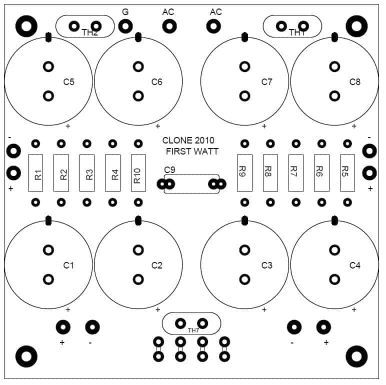

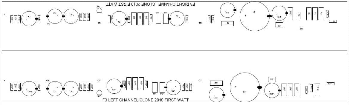

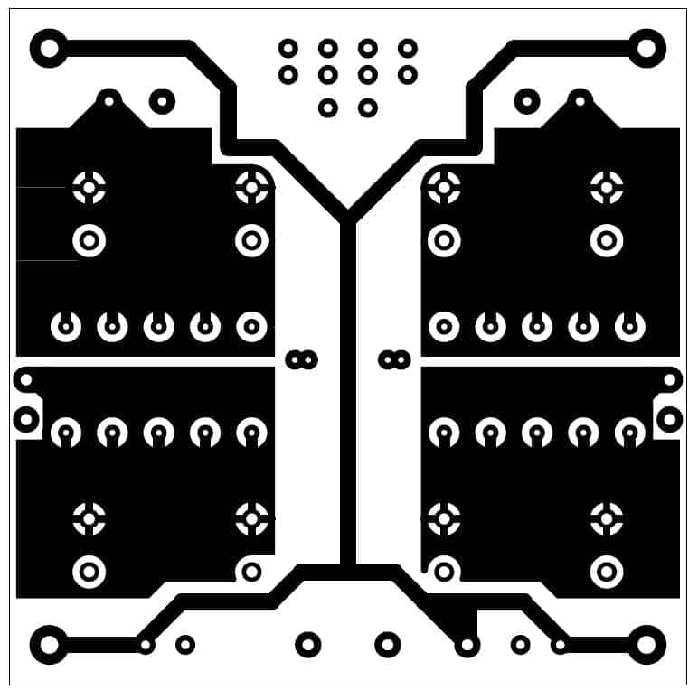

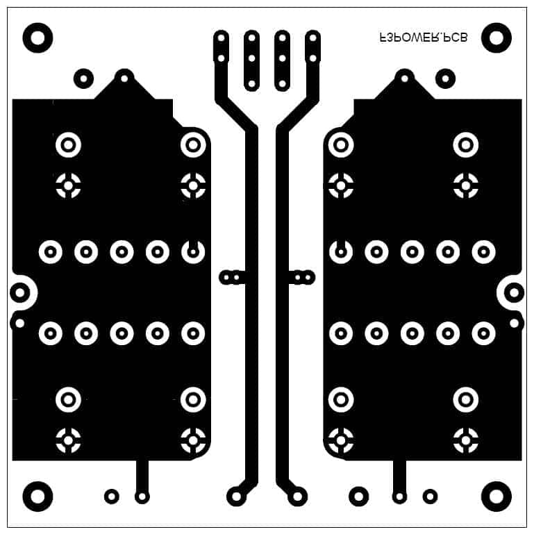

Impuls Napisano Mart 6, 2010 Autor #44 Napisano Mart 6, 2010 Pojacavacka 356 x 51mm s tim sto 16mm upada pod L profil tako da je van provila ostalo 35mm ako racunate zbog prostora u kutiji. Znaci L profil od 50 x 50mm kada se namontira plocica na njega uzima 85mm(50+35) odnosno oba kanala 170mm. Plocica za napajanje je 130 x 130mm i predvidjena je za kondove od 30mm u precniku. Otpori su na 20mm razmak izmedju pinova.
