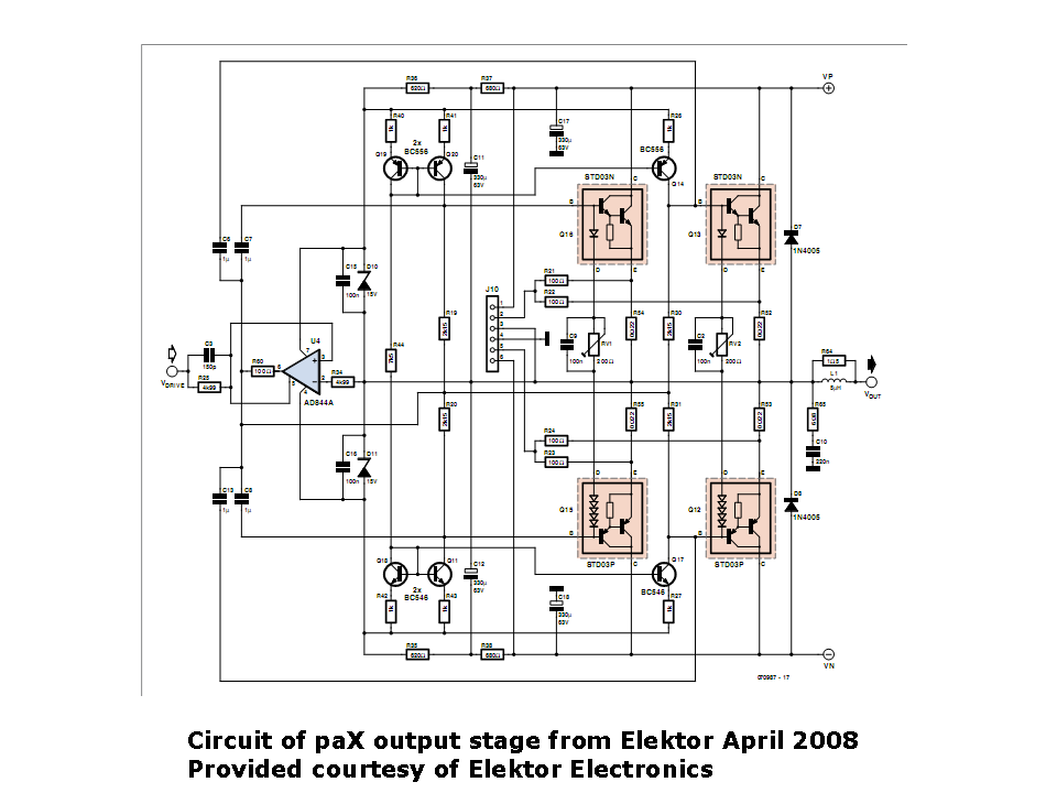

dranix Napisano Januar 24, 2013 #1 Napisano Januar 24, 2013 Posto niko nije ozbiljno zapoceo ovakvu temu evo da povucem nogu. Ova tehnika nije nova ali su svi u svetu "poludeli" za njom. Poskupece ponovo struja pa ne bi bilo lose da se malo manemo A klase. Kitovi se na veliko prodaju a ovaj forum "zaostaje" za nekim vaznim informacijama. Evo za pocetak nekoliko linkova Elektor 4 i 5 2008 paX ovde imate i zanilmljivu zastitu zvucnika. http://www.pilghamaudio.com/index.php?page=cordell-dist-magnifier zanimljiv instrument, pogledajte ceo site Sta mlislite o upotrebi darlingtona u pa stepenu? Dalje. Pogledajte igracke zvane Mistral ili noviju Zero od firme LFD Audio. Pa onda http://www.lcaudio.com/index.php?page=19 i oni se bave ovom tehnikom pa se njihovi pojacivaci godinama kazu koriste u klubovima u Danskoj. Ima na site i drugih dobrih i korisnih stvari. Oni ne koriste darlington unit u izlazu nego cini mi se Sankene. Radi STABILNO sa napajanjem od cak samo +-12v pa do pedesetak i malo vise Pa onda http://www.octave-electronics.com/lcaudio/temil.shtml Isto to, samo se neko preselio na istok pa otuda gura. Neka ne bude da je ovo reklama nego na ovim mestima imate jako dobre informacije koje se NIKADA nisu pomenule na ovom forumu. Kao recimo da mosfetovi NISU idealni za AB klasu dok su za A klasu odlicni. Ako se nekome mozda ne bi svideo suvise klinicki zvuk u smislu da se odlicno cuju visoki to moze lako i da se zamuti (citaj pokvari) sto mnogi proizvodjaci rade namerno ca odredjenu ciljnu grupu korisnika. Tehnicki gledano to se smatra velikom greskom da je odziv na visoke "zaokrugljen". Racunam da ako se VEC investira u napajanje, hladnjake i kutiju koje ne moze da bude dobro i jevtino ono da bar pojacavac radi super. Nema ovde nekih egzoticnih komponenti koje ne bi mogle da se relativno lako nabave u Srbiji. Ipak se radi o vrhunskoj klasi uredjaja koji svejedno kostaju mnogo para kupljeni u radnji.Prema tome, da vam neko ne bi prodavao finu englesku maglu procitajte informacije sa ovih site-ova. Eto toliko od mene za pocetak.

dranix Napisano Januar 24, 2013 Autor #3 Napisano Januar 24, 2013 Nesto se ocigledno nismo razumeli Impulse. Kod Digikey ima da se nabave dralingtoni koji su korisceni u elektorovom paX koji JESU temp kompenzovani.Na kraju krajeva potrebno je BILO KAKO napraviti PA stage sa jedinicnim pojacanjem i ispred recimo 22db pojacanja. Tu moze da bude po volji izbor konfiguracije.LF411 je jevtin a njega koriste i zastarelom Millennium-u a ovi iz elektora koriste ULTRA brzi AD844A koji takodje nije preskup i ima ga kod Digikey.Mozda si mislio na koncepciju kao kod LFD-a gde ima u celom sklopu samo 5 malih trazistora i izlazni fetovi. To pojacalo je igracka onako kako jeste jer nije UBEDLJIVOG zvuka vec nezno.Pa onaj trafo nema vise od 160VA.Nemas tu sta da trazis sa zahtevnim opterecenjem a danas su mahom 4 oma zvucnici.Evo da postavim i Millenniuùm semu mada je ona rekoh zastarelaAuuuuuuuu ne znam da zalepim file.Kako se to radi?BAS u tome i jeste fora da se ne mora kopirati LFD nego postoje resenja i seme KOJE RADE posao isto tako dobro a pojacavaci su BOLJI u smislu snazniji.Kad vec pravis onda neka bude nesto odmah. mill SCH.pdf

dranix Napisano Januar 24, 2013 Autor #5 Napisano Januar 24, 2013 Tacno Ziki.Onda i znas kako to dobro zvuci.Na stranu sto je Bora zeleo ili mozda do sada i uspeo da resi na originalan nacin probleme koje je imao ali je to VEC reseno.Pogledajte linkove pazljivo.Ne ocekujte da cete napraviti paX sa bilo kojim trazistorima kad se zna sta su koristili.Moze to drugacvije, slazem se ali ovo je gotova stvar.Lako je tebi ti IMAS i semu i napravljenu Thetu.Ovo je manje vise isto to.Cinjenica je da danas NIKO pametan ne radi ovu koncepciju sa izmaznim fetovima a zasto imate na jednom od linkova.I ne samo zato doduse.Pa u tome i jeste poenta sto su pricane PRICE a to je jedno veliko nista.Sta mi imamo od toga da znamo sta su radili Scope i Bora. Ono je bio po meni skandal i to zasto uopste.Nisu mogli da podele dedovinu mozda.Matori ljudi a tako.Meni je to neprimereno skroz.Ne kaze se dzabe da je nesporazum najvece zlo i da se NISTA ne podrazumeva.Ali....Kad budemo videli Borinu semu onda mozemo da pricamo o njoj tehnicki a ne samo kako to dobro zvuci.Zvuci naravno ali nista od toga.Ovi su kitovi prodani u desetinama hiljada komada i to traje vec godinama, pa sta.Sta je tu tajna?Dovoljno je samo da kazem i to jer jednostavno moram da NIKO nikada nije rekao ovde na forumu da PCB MORA da bude tako napravljena kao da je za upotrebu u VF tehnici.Sta to sve znaci to vec mora da se nauci.Koliko je puta Bora pomenuo frazu "raspored elemenata" a nikada nije rekao zasto jer on uopste ne razmislja o tome da neko toliko moze da ne zna. Na kraju krajeva oni kitovi iz Malezije su cak i u smd thnici tako da je sve sto treba za VF reseno.Ko ne voli da se igra sa smd moze i drugacije ali sa velikom paznjom da ne bi dobio oscilator.Neki su se smejali Sipiju kad radi 3D.To tako UVEK proradi bez smetnji i lako se modifikuje a on covek nema vremena za gubljenje a ima znanje iz oblasti VF fala bogu mnogo godina.Poenta ove teme je da se vide tacne seme koje RADE a da li ce neko ko je za to sposoban modifikovati nesto i napraviti jevtinije ili bolje to je vec pitanje.Na kraju pravite modele pa vrsite simulacije da vidite sta je sta.Za to treba mnogo vremena ali koga zanima neka pokusa.Ako cemo bas i Techno odn. Modus moze LAKO da se modifikuje u ovom smislu a svi znaju da Modus isto odlicno zvuci ako neko voli bas domace.Stos je u tome da su sve druge kompenzacije SPORE i zato pojacavaci zvuce inferiornije.Citajte, da vam ne prepricavam ja.Ljudi su sve objasnili.

dranix Napisano Januar 24, 2013 Autor #7 Napisano Januar 24, 2013 Fina engleska magla.Sve se vidi.Znam Zorane.Pratim ja sta se desava ali ne pisem.Ja bi voleo i da Borini kitovi-moduli zazive i prvi bi ga kupio nego je sve nesto nespremno.Resenje iz Elektora je skroz ok po meni i ultra brzo.Tranzistori nisu problem za nabavku takodje.Sto se mene tice ja nikada ne bi koristio fetove u izlazu osim za klasu A a "lampaski" zvuk se pravi posle ko tako vise voli.Ne sumnjam da ces ti to napraviti za primer i da ces najvise i slusati bas Thetu odn. tu super Thetu.Mora brate da bude sa vecim brojem tranzistora i to ti je.Svako pojacalo zaklipuje pre ili kasnije a bolje je da bude sto kasnije i sto redje.I pored svih mogucih zastita ti Zorane moras da gledas da sacuvas svoje odlicne (skupe) zvucnike.To je osnovno sto svako mora da razmislja dok nije kasno.
Impuls Napisano Januar 24, 2013 #8 Napisano Januar 24, 2013 Problem sa bipolarcima je jer error correction moze da radi samo sa jako malom strujom u drajverskom delu a to ne mozete dobiti kad koristite bipolarne. To je bila i osnovna Borina greska jer je u sklop konstruisan za mosfetove ubacio bipolarce. Zoran zna koliko je jos iteracija bilo da se dobije resenje da Theta drzi bias kako treba. Ja imam nekoliko resenja dok smo pokojni Pile i ja kontaktirali trazeci optimalno resenje jer sa malom strujom u drajverskom delu koje je po osnovnoj semi ostavljena ceo izlazni stepen je radio jadno. Povecanje struje je isljucivalo error corerction kolo. I tako u krug. Pogledacu ovaj pax da vidim kako radi pa mozemo nastaviti

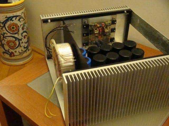

zbotic Napisano Januar 24, 2013 #9 Napisano Januar 24, 2013 Evo, još ću pokazati kako projekt upravo izgleda, a po prikazanom se vidi i koliko je tu novaca uloženo što se sigurno nebi dogodilo s nečim što neće biti overkill. Za ilustraciju dimenzije hladila su 20 x 40 cm.
dranix Napisano Januar 24, 2013 Autor #10 Napisano Januar 24, 2013 Pazi ovako.Ti si sigurno obavesten mnogo bolje od mene.Obrati paznju da su bipolarci u paX darlingoton kompenzovani i da je pa sa pojacanjem 1.To je bitno.Ispred mozes da pravis kako ti je volja i nesto sto sigurno radi i dobro zvuci.Da, da, Zorane,Nema kod tebe zezanja kao i uvek.Za ImpulsaMeni je zao da su se mnogi ljudi toliko mucili oko jednostavnog problema.Pa nismo mi u proslom veku.Danas se svasta dobro moze kupiti po pitanju delova i nema potrebe, osim sto je izazov nesto resiti, da se pronalazi topla voda.Ne kaze se dzabe da je vazno da lovi miseve.Ja godinama nisam bio na forumu i kad sam procitao sta je sve novo... Rekoh, pobogu...Osim toga dosta je mirno uopste.Slabo nesto...evo output paX
Impuls Napisano Januar 24, 2013 #11 Napisano Januar 24, 2013 Interesantno resenje, izlazni deo stabilan sam za sebe i samo se treba pozabaviti dobrim naponskim delom i kvalitetnim kondovima. Vrlo jednostavno.
dranix Napisano Januar 24, 2013 Autor #12 Napisano Januar 24, 2013 Pa to je ono kobajagi genijalno.Ne moze da bude prostije ali treba poceti otpocetka izlazni deo i naravno paziti da korekcija ne potone zbog potrebe izlaznog stepena za strujom.Pa bas zato su i koristili fetove jer je po prirodi stvari lakse.Darlington je isto to samo sto se sada i proizvode videces BAS za audio.Da nema potrebe zar bi neko uopste razvijao takve trazistore mada oni imaju odlicnu primenu i u industriji.Sad mi nesto pada na pamet da bi i izolovani gate mozda mogao tu da upadne.E sada kako oni zvuce, ne znam.Ipak se sve radi zbog kvalitetnog zvuka a ne samo prenosa struje. Interesantno resenje, izlazni deo stabilan sam za sebe i samo se treba pozabaviti dobrim naponskim delom i kvalitetnim kondovima. Vrlo jednostavno.

dranix Napisano Januar 24, 2013 Autor #17 Napisano Januar 24, 2013 Nesto sam pobrkao na brzinu ispravicu.Kasno je sada vec.Mislio sam na ovo iz elektor-a sa std03n/pNa plocicama pise Linear Audio Temu si nazvao "Pojacavaci sa Hawksford error correction" a nema je ni u jednom ampu sa tvojih linkova.Ima Borko,Citaj sve redom nece da ti skodi i nabavi elektore 4 i 5 iz 2008. Posebno obrati paznju na site http://www.pilghamaudio.com/index.php?page=pax-amplifieri pogledaj sve lepo sta tamo ima.Svi dati linkovi imaju smsila i neke veze iako nema svuda ono sta je tema. U smislu sta ljudi kupuju od kitova masovno.Nije valjda samo Pass dao nesto svoje za javnost. Ovo je ipak AB klasa i posmatrajete ,to upravo tako.Ja A klasu ne bi uzeo ni dzabe neko da mi da ne zbog toga sto je to nesto lose nego sto ne volim grejalice.Divim se ljudima koji to koriste.Ja te elektore imam na papiru ali su na nederlandskom a ,skinuo sam za vas i engl. verziju ali su files mnogo veliki za ovde.Ako nesto zaskripi oko toga dogovoricemo se. Ne znam ni da li ovde sme uopste da se tako nesto postavlja, ali...PCB za paX isto imam ali je file veliki za ovde. Toga inace nema uccasopisima jer je za elektor to roba koju prodaju.

dranix Napisano Januar 25, 2013 Autor #21 Napisano Januar 25, 2013 Ne treba zaboraviti, ponavljam, da ono X iz paX znaci eksperimentalno.Ni jedan ozbiljan pojacavac ne zasluzuje za se ulazni stepen napaja iz izlaznog prljavijeg napajanja a AD844A kolo sigurno ne zasluzuje da se napaja zenericama.Upotrebili su i konverncionalne pasivne elemente sto bi trebalo da bude drugacije.Meni je i PCB uradjena kao nogama itd.Nego, poenta je u ideji i u skroz drugacijem pristupu od starog klasicnog.Veliko je pitanje takodje koliko AD844A zvuci bolje nego da su neki stepeni koji direktno uticu na kvalitet zvuka uradjeni mozda u diskretnoj tehnici.Ovako je njima bilo lakse i brze po meni a za jedan eksperiment sasvim dovoljno.Kod LFD Mistral/Zero recimo ima samo 5 elemenata u TO92 kucistu i par izlaznih fetova i to radi za 1000 eura. Izgleda kao da su ga deca pravila na OTO a proizvod je iz prve ruke i direktno vezan za samog autora kompenzacije. Voleo bi da vidim semu ali je nemam. To bi mozda bilo resenje da se proradi i doda BAR jos jedan par izlaznih uz zrtvu da dobijemo malo gori bass nego sa bipolarcima.U svakom slucaju to mora da se resi vec na pocetku.Sta zapravo zelimo da dobijemo kao konacni rezultat.Pa vidis kako Zene. Nesto mora i da se kaze sto je za vecinu obicnih ljudi dovoljno a za tebe kao eksperta nije nista jer ti odmah vidis da li to valja ili ne.U smislu da je super dobro ili da je tek onako da stabilno radi. I ja bi mnoge stvari uradio drugacije ali ko sam to ja da drzim do svog misljenja.Znas kako, ovo je tehnika i nema ja mislim nego ja znam i jos imam iskustva pride eventualno. Svi bi mi da ne pravimo previse kompromisa ali je to nazalost ponekad nemoguce.Pa i kuvari imaju "tajne".To se razume.Bitne su ideje i dobro je da se jednim stvarima bavi sto veci broz razlicitih ljudi.U ovoj tehnici nema na prste da nabrojis "genijalce". Ko zna zasto je to dobro.Nego Zene,Sta je bilo sa Sipijem?Taj covek ne zasluzuje da ne bude sa nama.Evo, JA ga molim da se vrati.
