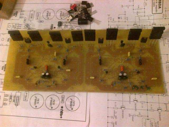

HomeMadeAudioProject Napisano Januar 6, 2013 Autor #53 Napisano Januar 6, 2013 Polemio što sam imao,nije mnogo ali makar imam sa čega napraviti valjan spisak. Ovih dana ću napraviti i L-profile,pričvrstiti to na pločicu i polemiti i pričvrstiti izlazne tranzistore i njihove drajvere. Ljetos počeh još nešto za šta imam još samo trafo...

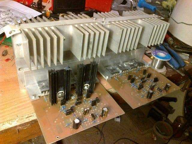

HomeMadeAudioProject Napisano Januar 6, 2013 Autor #54 Napisano Januar 6, 2013 -to nešto je SIGE sa slike dole. i njemu ću napraviti spisak dijelova istovremeno sa Lambdom samo će on doći nešto kasnije na red zbog većih izdataka. počelo se dosta toga...valjda će se nešto i završiti.
HomeMadeAudioProject Napisano Januar 6, 2013 Autor #55 Napisano Januar 6, 2013 Što se tiče Lambde pri sastavljanju treba ići sve do strujnog dijela ali ne počinjati ga. (ja sam postavio GATE otpornike drajvera ali sam ih zalemio samo na jednom kraju tako da se mogu povući uvis prije prvog podešavanja) Zapravo slaže se sve do kolektora 2SC3423/2SA1360. Ne stavlja se ni Vbe multiplier. Umesto njega se sa kolektora 2SC3423/2SA1360 stavlja po jedan otpornik od oko 390 oma prema zvucnickom izlazu. Dovodi se SAMO +/-56V napajanje, ulaz kratkospojen a na izlazu DC voltmetar prema masi. Trebalo bi da sa trimerom za simetriju moze da se podesi da na izlaznom vodu bude 0V - bas kao kad se kod bilo kog pojacala podesava simetrija. Kada se to postigne uzima se drugi DMM postavljen kao DC voltmetar i izmeri da li na tim naknadno dodatim otpornicima ima pad napona oko 3-5V. To bi znacilo da ceo ulaz radi kako treba. Ostavi se tako da radi barem pola sata, pri tom kontrolise da se simetrija odrzava i kontrolise grejanje svih tranzistora. Posle toga uklonjaju se ti od 390 oma, postavlja ostatak komponenti prema izlazu i ide na prvo ukljucenje celog pojacala. Pažnja, to sto je postignuta simetrija u prethodnoj fazi ne znaci da ce ona i sada biti OK. Treba obratiti paznju na presetovanje trimera BIAS2 (1k) PRE UGRADNJE. Kada se sve ukljuci, prvo se podešava simetrija na izlazu pa onda mirna struja-osim ako vec u startu ne vuce nesto previse! Zatim treba pratiti proceduru podesavanja iz drugog posta ove teme: "Tranzistor Q1 je termicki spregnut sa hladnjakom a Q2 je na plocici. U momentu ukljucenja kada je hladnjak hladan podesi se trimerom BIAS1 od 20k na struju 25% vecu od potrebne (u mom slucaju 250mA a prava potrebna struja je 200mA- oko 100mA po paru). Kako se hladnjak greje tako BIAS opada i na temperaturi 65-70 stepeni se trimerom BIAS2 od 1k ponovo dotera (podigne) na potrebnu struju tj. 200mA ali pri tome ne dirajuci trimer BIAS1. Pre ugradnje na plocicu i podesavanja, trimer BIAS2 od 1k podesiti na oko 300 oma. Nesreca je da su regulacije medjuzavisne pa je postupak potrebno ponoviti barem 3 puta a svaki put hladnjak treba potpuno ohladiti na sobnu temperaturu kao na pocetku podesavanja. Mozda deluje komlikovano ali u praksi nije a dobijeni rezultat je odlican." Kad budem napredovao pisaću opet.
d.veljko Napisano Januar 7, 2013 #56 Napisano Januar 7, 2013 Kad dodjes do podesavanja biasa, umesto 1K2 u kolu za podesavanje stavi 680 oma a za svaki slucaj uzmi pored 20K i 10K trimere (da ne budzis otporima odozdo). Bude malo igranka dok se to lepo podesi ali se trud isplati.
