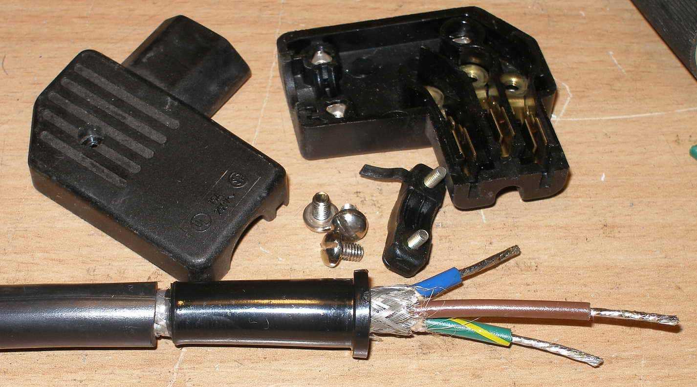

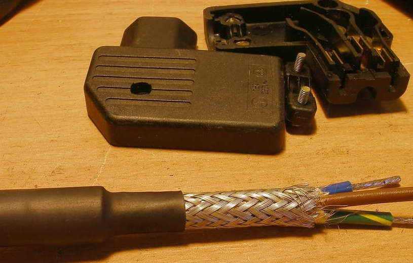

Impuls Napisano Novembar 25, 2009 Share #1 Napisano Novembar 25, 2009 Jos jedna tema nakon gomile na netu nece biti na odmet. Pored Lapp kabla koji su mnogi pravili ja sam se odlucio za varijantu KŠN ili ko sta nadje. Do ruku mi je stigao kabel sa starih Ei-Bull ili Haniwell racunara 3x2,5mm i gust sirm. Mrezni utikac je Kopp za 250 dindzi a euro uticnica je sa kabla od generatora signala kupljenog pre 19 godina. Euro uticnica za kabel koja ima da se kupi u ITC-u za 40 dinara nije ni blizu ovoj staroj.Kabel sam oblankovao sa oba kraja i proverio da li moze da naidje uvodnika zatim navukao termobuzir Link to comment Podeli na ovim sajtovima More sharing options...

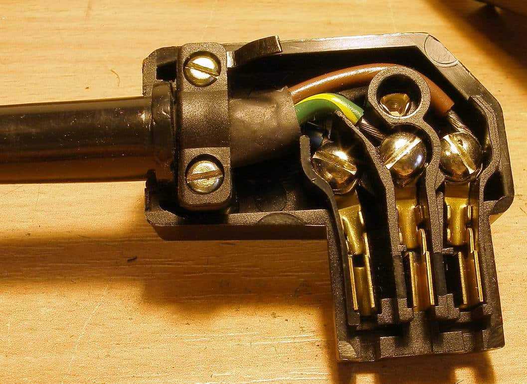

Impuls Napisano Novembar 25, 2009 Autor Share #2 Napisano Novembar 25, 2009 u ovako lepu uticnicu lako je prisrafiti kabel Link to comment Podeli na ovim sajtovima More sharing options...

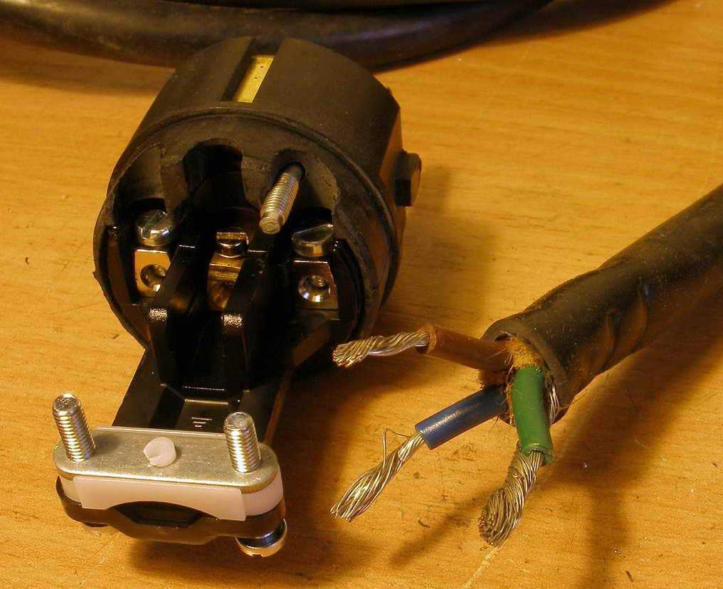

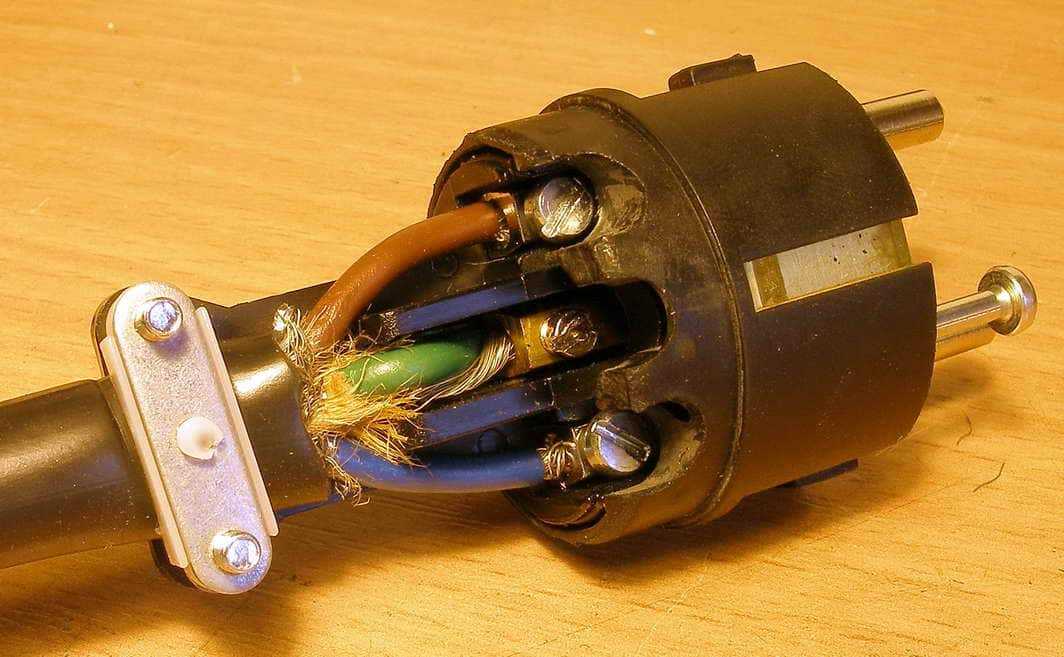

Impuls Napisano Novembar 25, 2009 Autor Share #3 Napisano Novembar 25, 2009 Na strani kod mreznog utikaca situacija je malo drukcija. Vod od uzemljenja se spaja sa sirmom kabla.i zajedno na prikljucak uzemljenja na utikacu.I kabel je gotov.Napomena: kod sistema sa integrisanim pojacalom ovaj kabel nece praviti nikakav problem. Kod sistema sa predpojacalom i pojacalom, ako je predpojacalo uzemljeno, vod uzemljenja na strani pojacala to jest u euro uticnici ne treba spajati jer ce doci do brujanja u sistemu uvek istog intenziteta bez obzira na polozaj potenciometra.postoji situacija i kada na integrisanom pojacalu stvara brum a to je kada Vam je na pojacalo vezan i DVD koji je istovremeno spojen sa tv-om. Zasto se ovo desava? kablovski sistemi su uzemljeni i samim prikljucenjem signalnog kabla dolazi do duple veze uzemljenja. U ovom slucaju se primenjuje varijanta bez uzemljenja na strani pojacala. Link to comment Podeli na ovim sajtovima More sharing options...
