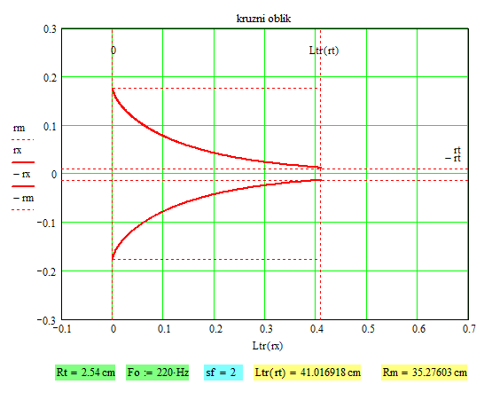

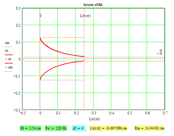

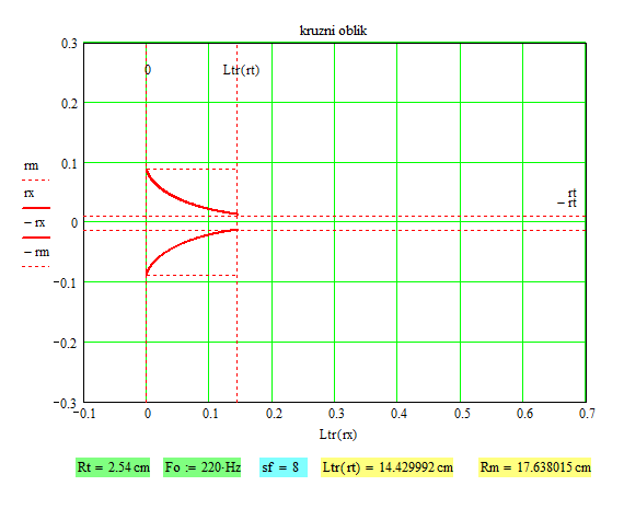

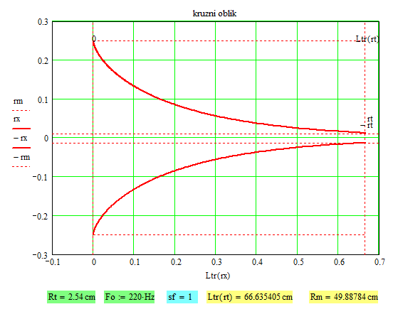

ZZZ Napisano Novembar 28, 2012 Share #1 Napisano Novembar 28, 2012 List za proveru izgleda i izracunavane Tractrix horne sa 4 kljucne dimenzije u odnosu na pozicuiju horne u prostoru (vazi za sve tipove horni...) . u primeru je horna za 1in precnik drivera 220Hz je Fo horne Size factor 4 . promenljive su zelene zuta polja su rezultati . potpuno zadovoljavajuci sajz faktor je 4 tako da ova horna ne mora (ali i moze biti) biti u uglu. . jos treba primetiti da su duzina i precnik usta skoro iste duzine... cheers Tractrix_Size Factor.mcd.zip Tractrix size factor.pdf Link to comment Podeli na ovim sajtovima More sharing options...

ZZZ Napisano Novembar 29, 2012 Autor Share #5 Napisano Novembar 29, 2012 ovaj MCD je je primer 1in precnik drivera i 220HZ kao sto si rekao A naravno da se moze postaviti bilo koja pocetna vrednost... . potpuno si u krivu za sajz faktore i tu nema dileme oko izbora veoma je jasno opisano i u literaturi koja je razmatrana na osnovu teorija ali i empirijskih potvrda... . NEMA smisla ni potrebe praviti prevelike horne sa sajz faktorom koji je kada zvucnik stoji na poljani Sajz faktor 4 je i vise nego dovoljan za skoro sve horne koje se koriste u kucnim uslovima i predvidja mesto od centra zida do ugla. cak je malo i veci od stvarne potrebe. . To ocemu ti pricas se ne resava sajz faktorom nego spustanjem Fo horne u odnosu na F susreta posto se jedino tako zadrzava ispravan oblik horne... . Link to comment Podeli na ovim sajtovima More sharing options...

grau. Napisano Novembar 29, 2012 Share #19 Napisano Novembar 29, 2012 a jbga.... ja vise od toga da ti pokazem da tvoja "220hz" horna ne moze da izbaci trazenu frekvenciju ne mogu da ti ponudim kao dokaz.... bila tractrix ili ne. horna koja ima dijametar od 18cm koju si gore stavio na slici skroz desno kao Fc=220hz je - ako je tractrix - u stvarnosti horna od nekih Fc=610Hz, i u fizici, barem ovoj koju sam ja ucio na fakultetu sto pod istoimenom predmetom sto pod imenom dinamika fluida u kojoj se nalazi sva teorija koju covek treba da zna kada su u pitanju horne tj prostiranje talasa kroz zatvorene povrsine, nije jos izumljena metoda kojom se iz horne moze izbaciti linearan zvucni talas osetno nize frekvencije od odsecne frekvencije horne. u krajnjoj liniji, eno ti horna koji ti stoji na altecima, ta ima jedno 15cm, pa ti savetujem da eto iz nje probas da izbacis 300-400 herca. ako to uspes, ja cu te kandidovati za nobelovu nagradu za fiziku 2013, svecano obecavam pred svima. i rastavicu ovaj kompjuter na kome pisem na delove i pojescu svaki od njih, javno. mislim, jel ima neko ovde na forumu da razume ovo oko cega se mi ovde raspravljamo, posto je evidentno na delu igra gluvih telefona. sto se tice komentara da se ne zna kakve su to horne, pa zoki, zna se. jedino sto ti prosto ne prihvatas cinjenicu da je JMLC horna izmisljena pre nekih 10-15 godina, kada je neki tamo matematicar u parizu seo i napisao formulu za nju i napravio racunaljku po kojoj se njen profil racuna. sad, to sto ti odbijas da prihvatis elementarne cinjenice i ocekujes da je matematika koju su 1935. koristili RCA inzenjeri vazi i za ovaj slucaj, to ne mogu da komentarisem, ne razumem isto vazi i za tractrix, koji jeste izmisljen davno pre rata ali je on opisan vrlo preciznom matematickom formulom i tu nema nikakav hokus pokus. ta horna je cista matematika, tangenta na svaku tacku unutrasnjeg profila je (u svakoj tacki) jednako udaljena od ose horne. as simple as that. malo dete moze da ti to nacrta, i aksijalna rastojanja koje izbacuje kalkulator koji sam ti gore ostavio su vrlo lako proveriva da li zadovoljavaju ovaj tractrix aksiom ili ne. pozdrav, odjavljujem se, nemam sta da dodam Link to comment Podeli na ovim sajtovima More sharing options...
