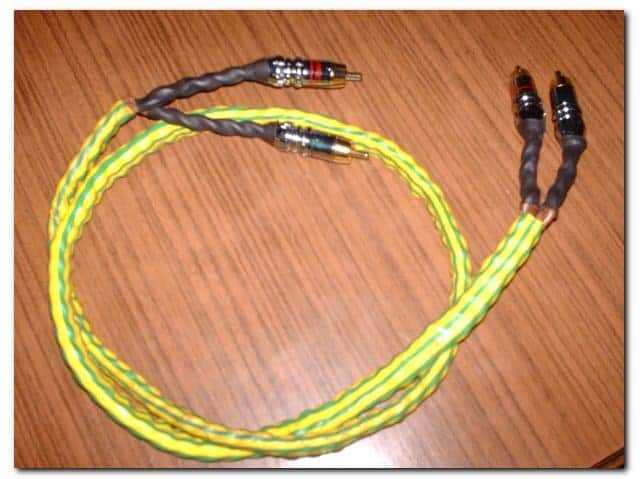

2a3 Napisano Septembar 24, 2013 #53 Napisano Septembar 24, 2013 Evo jedni frisko pleteni za probu.Obicna bakarna zica od 2,5 kvadrata upletena 4 kabla zajedno upakovani u termo buzir.Probano na lampaskim pojacalima 2a3 i 300 b se i nema smetnji i cuju se razlike u zvuku naspram raznih kablova do recimo 2ooo din ili nekih no name na bolje ,otvoreniji zvuk i bas se malo utegne.Imam isto diy kabel napravljen od kabla rg 213 1o mm koji zadovoljava moje slusne sposobnosti.Onda narode navali na pletenje i slusanje/naravno koga ne mrzi/ .Eto i ja cujem neku razliku u kablovima koju bas nesto nisam mogao da osetim do sada jer bas nemam tako istancan sluh a nisam tome nesto veliko pridavo znacaj.
