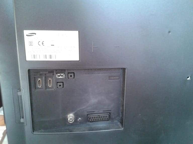

Pozdrav,Kako sam nedavno prebacio Fi-Fi i PC u drugu sobu, PC vise ne zavsava posao...Naime, PC mi uglavnom sluzi za pustanje muzike i gledanje filmova. Posto sam pre par nedelja kupio novi TV, Samsung LCD 40 " D503 (na snizenju), ideja je da taj TV istovremeno sluzi kao TV i monitor za PC (dok ja sedim na kaucu sa wireless tastaturom i misem).Sve je to lepo izgleda, TV doso na zid..zvucnici...Kad ono medjutim....PC je malo (vise) dotrajao. Jos uvek lepo radi na Linux Mintu, ali...datira iz 2003-2004 te godine. U pitanju je P4 na 2.4 Ghz, 1 gb rama (2x512). Dva SATA HD-a (80+320Gb), napajanje Sharkoon 350w, Zvucna kartica Creative Audigy 2, Maticna ne znam tacno koja, provericu kad stignem kuci...Problem je u tome sto TV ima samo Scart i HDMI ulaze, a PC ima samo VGA izlaz (na maticnoj). Kontam da ga moram poboljsati ako zelim gledati HD TV preko kompa.Pitanje je (tipicno): koja je najjeftinija varijanta, a da zavrsava posao?Da li da kupim samo graficku karticu koja ima HDMI izlaz, ili da menjam maticnu , procesor, memoriju, mozda HD, prakticno ceo PC?Sta savetujete?Pozdrav,Vix

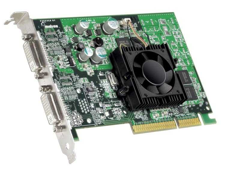

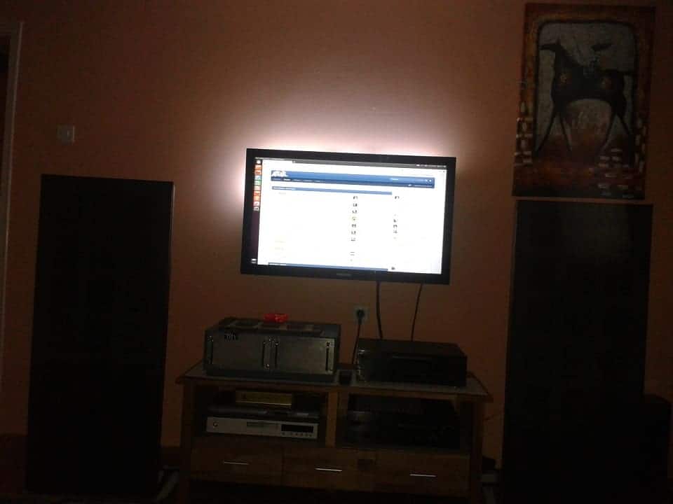

Bice novi PC, samo je pitanje vremena. Probao da nadjem graficku za PCI slot, svi me gledali belo ko da sam trazio Commodore 64. Neki nisu ni kontali sta trazim, nudili mi brdo PCI-E, pa AGP, a kad im kazem PCI, bez E, nesto se poceskaju, pa...nee shinko toga vise nema, neemaaa....Jedina privremena opcija je da skockam neki konvertor sa VGA na SCART. Ima nekih sema po neku, ne znam koliko valjaju...Reseno, donekle...Posluzice, zasad...Srecom, Maticna ploca ima jedan AGP 8x slot. Nakon malo traganja po IT otpadu, uspeo sam naci graficku koja radi,(Matrox p750) ima dual DVI port, te sam je povezao sa DVI-to-HDMI kablom. Bilo je dosta zajebancije oko drivera i dok sam sve namestio "da radi". Trenutno je Ubuntu (mada mi se uopste ne svidja-ali radi). Ostale linux distribucije nisu prepoznavale sve sto je trebalo, uvek je bilo da nesto "ne radi". Winows sam na toj masini davno otpisao (mada je XP jos uvek tu-dual boot).Eto slicice...Eto graficke... (slika sa neta)
