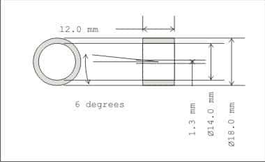

stein Napisano Novembar 17, 2009 #70 Napisano Novembar 17, 2009 Evo ovako...Za pokretni deo ručice kod zvučnice, matematika daje čistu računicu:Pomeranje levo-desno pod uglom od 6 stepeni, zahteva 1.3mm prostora pod uslovom da se meri na 6mm od tačke rotacije. To bi sa 12mm dugim komadom cevi 18x2mm dalo dovoljno prostora za bilo kakvu vrstu ležaja i dilatacije. Teoretski, širina tela ručice na kraju bi trebala da bude 14-1.3= 12.7mm u dovodimenzionalnoj ravni, nešto manje kako raste debljina materijala.Kada definišete tačnu debljinu materijala u kraju ručice (ako se radi pravougaoni poprečni presek materijala gledano od napred) reći ću vam koja vam je širina potrebna za hod od +/-6 stepeni levo i desno u odnosu na ravnu poziciju (nula stepeni odstupanja po osi.) Ako se kraj ručice obradi sa radijusom koji je isti ili manji od radijusa unutrašnjeg prečnika prstena ili se dužina cevi smanji ili poveća, rekalkulacija sledi. Ovo je samo primer kako se može izvesti. Treba da se postigne konsenzus oko potrebne dimenzije cevi, a to prvenstveno zavisi od zbira visina šiljka i ležajeva. Imam i pun materijal od 18mm aluminijuma pa se može raditi bilo koji odnos unutrašnjih i spoljašnjih prečnika.
Zen Mod Napisano Novembar 17, 2009 #71 Napisano Novembar 17, 2009 dobro - imas sto treba - sledi nabavka profila za djeram

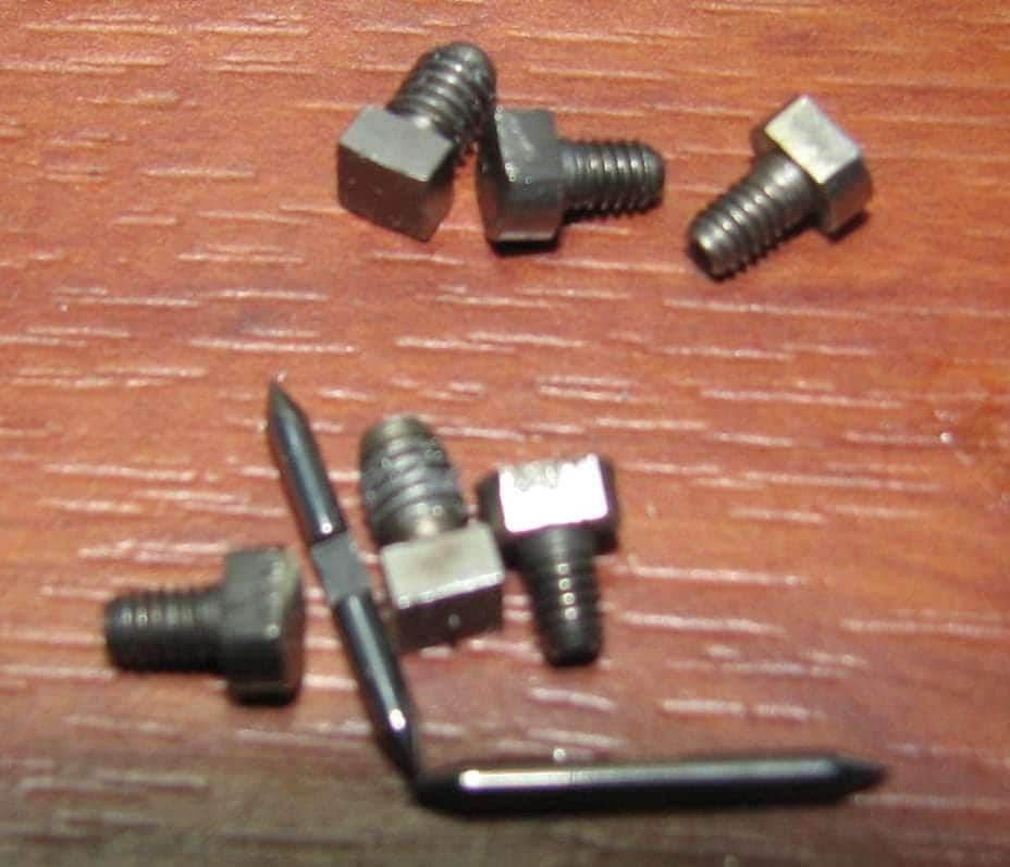

Beli Napisano Avgust 20, 2010 Autor #72 Napisano Avgust 20, 2010 Jednostavno: Uđe se kod čika satara, lepo se kaže dobar dan, i u par rečenica se objasni da treba nešto kao što je osovinica sa dva šiljka i dva mala vijka koji imaju upuštene rupice za šiljak. Onda, ako je čika satar redovan, izvadi kutijicu sa delovima za popravke i pokaže ovako nešto i pita da li će odgovarati. Posle se samo reši cena, pa sad, ili će biti deset deka kafe, flaša vina ili čokolada za unuče, stvar procene... U najgorem, može da se ponudi da se plati sa uslugom ugradnje što bi možda izašlo na deset deka čokolade i deset deka kafe... Mene je koštalo da kupim ćerkici čokoladu pošto ga je šarmirala svojim nezaustavljivim trtljanjem kako je ona tatina glavna pomagačica PS. Obavezno, ako je čika satar starija osoba, reći da treba za samogradnju gramofona, za crne ploče... Sentimentalna karta u ovakvim igrama, nepresušno je oruđe u borbi za delove Nije mi jasno kako mi je promakao ovaj Steinikin post, jer upravo mi je ovo nedostajalo da počnem ozbiljnije da razmišljan o realizaciji ovog projekta ... nažalost još uvek nisam u mogućnosti da se posvetim , al' sad imam jasnu sliku u glavi kako bi to mogao napraviti ; sad tačno znam šta mi treba i mogu krenuti u skuplanje delova ... fala vi gos'n Steinevo i slike koja mi je otvorila oči
Zen Mod Napisano Avgust 22, 2010 #73 Napisano Avgust 22, 2010 pa rekoh ti ja davno - treba da odem do Boze ( cale mu imao radnju u suterenu kod SUP-a) da pregledam sta nam valja

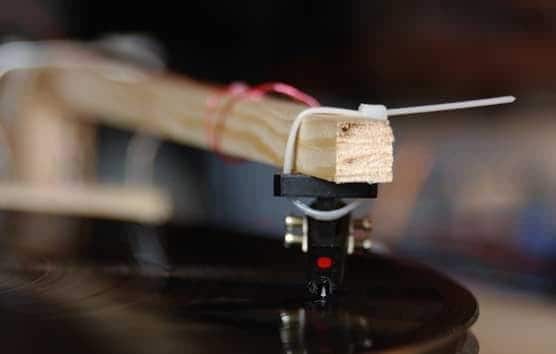

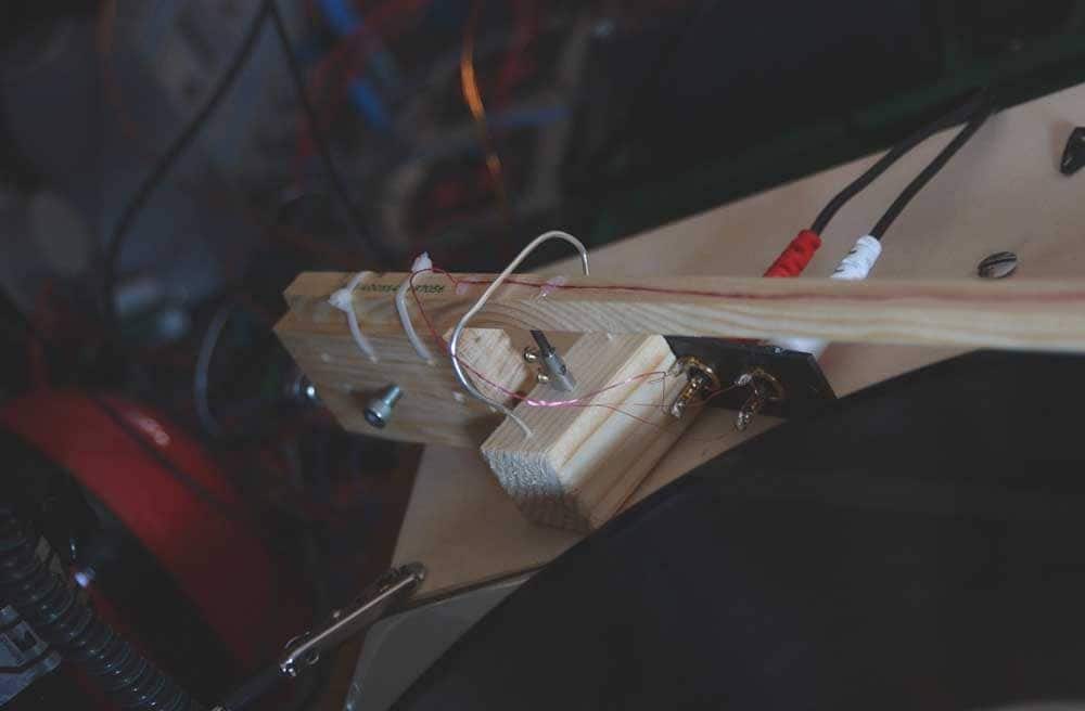

Beli Napisano Avgust 22, 2010 Autor #74 Napisano Avgust 22, 2010 Dok nisam video sliku u Stenikinom postu, nisam ni znao na si mislio, kad si pominjao sajdžijske ležajeve. Btw, reče mi zuzi sa Audiofil foruma, da tih ležajeva ima u (starim) INSA budilnicima, u mehanizmu koji pokazuje sekunde ... pa sad, ako neko ima takih bLudilnika po kućama ... Ma sad mi čak ni ona Altmanova ručka ne izgleda više tako blesavo, naravno, pod uslovom da se i zanatski to uradi kako treba ... možda jednu varjantu RS-A1 i napravim od drveta.
stein Napisano Avgust 27, 2010 #75 Napisano Avgust 27, 2010 Samo vi pravite... A kad JA krenem da pravim... Eee, to će onda biti pravljeno...

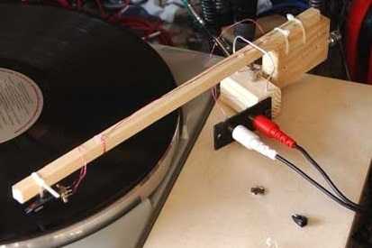

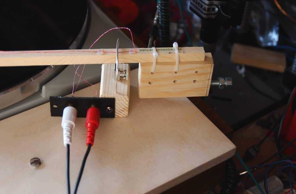

Beli Napisano Avgust 28, 2010 Autor #76 Napisano Avgust 28, 2010 ... A kad JA krenem da pravim... Eee, to će onda biti pravljeno... Jel 'vako ?
stein Napisano Avgust 28, 2010 #79 Napisano Avgust 28, 2010 Ta nije to ništa komplikovano, može to svako uz adekvatnu pripremu... (razumevanje problematike, nabavka materijala) a sama izvedba nije toliko zahtevna koliko možda na prvi pogled može da se čini. Schroeder ručica je ampak tut zakomplicirovaličnaja...

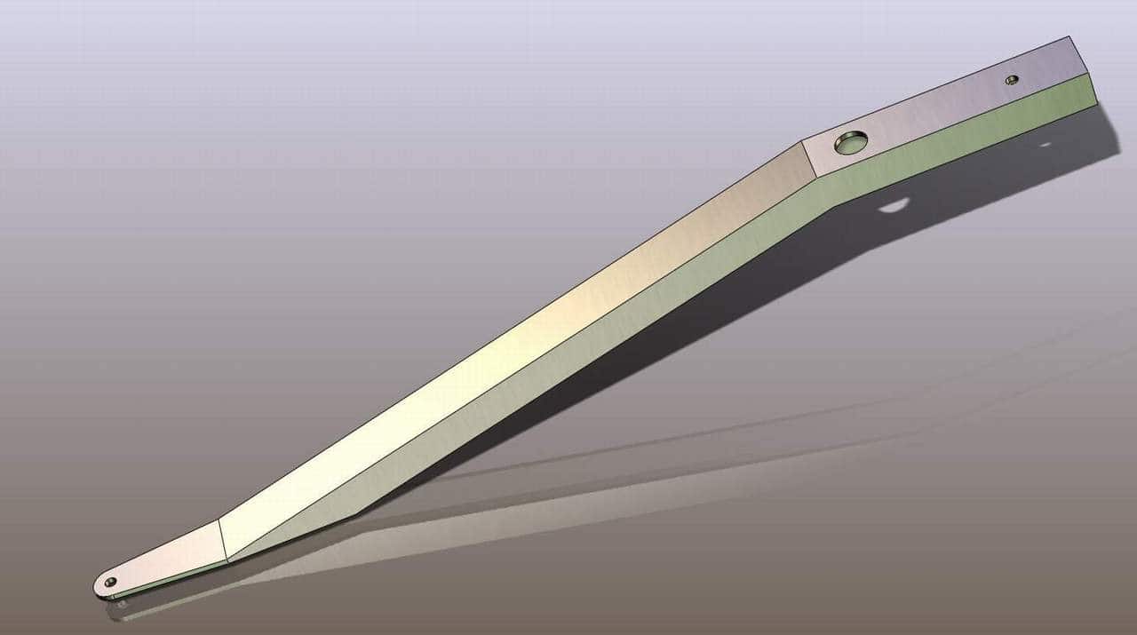

stein Napisano Decembar 16, 2010 #80 Napisano Decembar 16, 2010 Iz gore navedenih razloga, a vezano za tangencijalnu ručicu (koju ću ipak da napravim, ali ne tako brzo kako sam mislio) bacamo se na izradu kopije Sakura ručice.
misa Napisano Decembar 16, 2010 #82 Napisano Decembar 16, 2010 kao informacija:http://www.soundfountain.com/amb/ttrabco.htmlPozdrav Misa
stein Napisano Decembar 16, 2010 #83 Napisano Decembar 16, 2010 kao informacija:http://www.soundfountain.com/amb/ttrabco.htmlPozdrav MisaDa, lepetrična ručica. Ono što sam ja zamislio je zverka koja ne pije vodu na istom izvoru.Elem, da se vratimo na tematiku. Od 15x15x1.5mm aluminijuma, prateći crtež Sakura ručice, došlo se do ovoga:Proverivši na komadu profila od 3 metra dužine, vaga ne može da prikaže razliku u odnosu na težinu koju dobijam u SW, stoga ću smatrati da sve težine koje dobijam u SW jesu merodavne. (vaga prikazuje razlike u koracima od po 5 grama) Ovo parče, ako se uradi po nacrtu, biće teško tik ispod 31 grama.

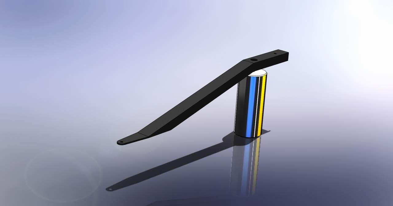

stein Napisano Decembar 16, 2010 #84 Napisano Decembar 16, 2010 Dodavanjem nosećeg stuba od prohrona prečnika 32mm (sasvim slučajno imam baš lep komad za dve ručice), težina sklopa raste na skoro celih 500 grama.
Zen Mod Napisano Decembar 16, 2010 #85 Napisano Decembar 16, 2010 razmazio si nas , pa te niko vise ni ne hvalihiperlaprdalo:tongue10:
Fukushima Napisano Decembar 16, 2010 #86 Napisano Decembar 16, 2010 Dodavanjem nosećeg stuba od prohrona prečnika 32mm (sasvim slučajno imam baš lep komad za dve ručice), težina sklopa raste na skoro celih 500 grama.Solidworks masta` !

stein Napisano Decembar 22, 2010 #88 Napisano Decembar 22, 2010 Šilo, tačnije, igla za rctanje po metalu, Womax, 169 dinara... Samo da nekako iščeprkam vrh...
