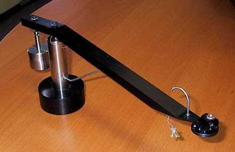

Beli Napisano Novembar 14, 2009 #1 Napisano Novembar 14, 2009 Ma nikako u ilegalu; otvori(te) novu temu, jer ovo je i meni(a verovatno i drugima) veoma interesantna ručka za ... baš kao i RS-A1 ... evo je i ovde Zamoljevam obojenu gospodu da premeste ovi post u novu temu (il' da ga brišu), da ne zagađujem gosn Steniki temu ; osim ako reši da promeni naslov ... fala
Zen Mod Napisano Novembar 14, 2009 #2 Napisano Novembar 14, 2009 http://www.sakurasystems.com/products/rsa-1.html

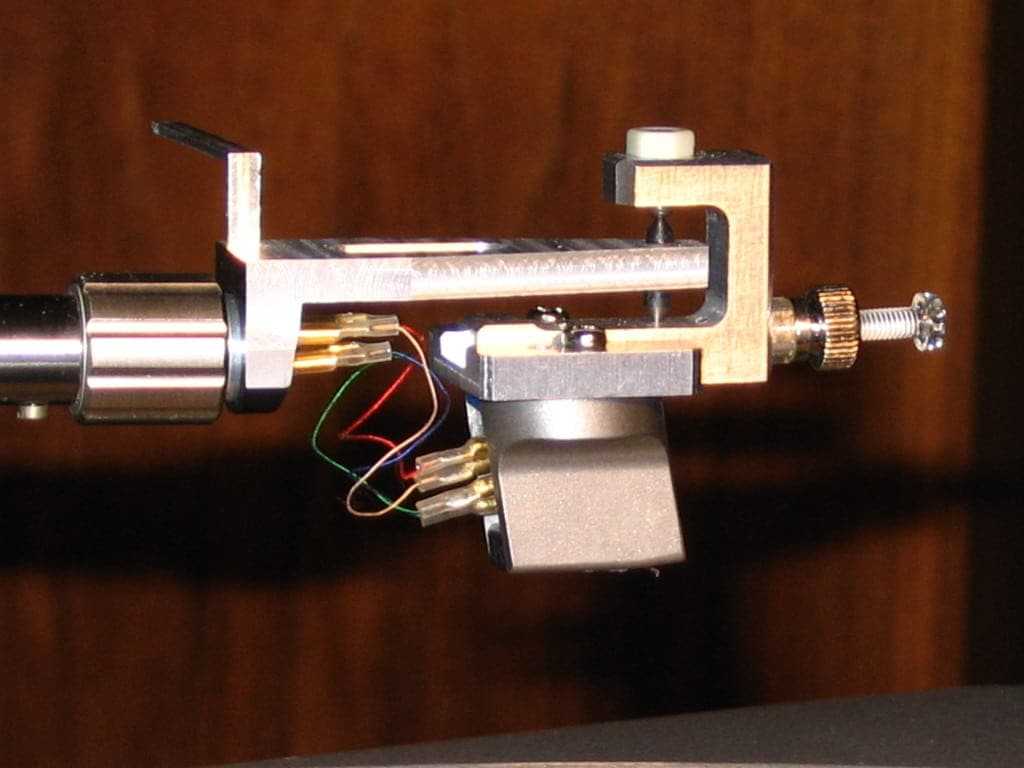

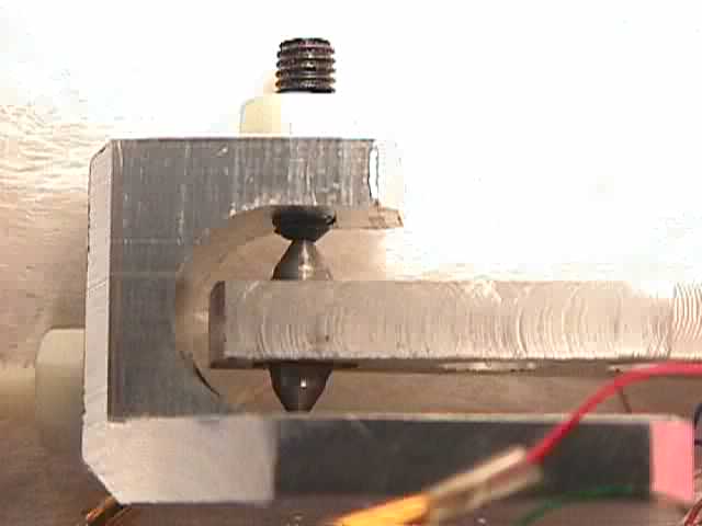

InSides Napisano Novembar 14, 2009 #4 Napisano Novembar 14, 2009 evo je i ovdeУмало заборавио да сам и ово хтео радити - ова је можда и најлака за израду. Класични unipivot од алуминиумског профила са мало некласичним headshell-ом. Али имао сам негде SKF лагере који су по величини били баш идеални са клон RS-A1... наравно, код оригинала користе needle point, али......извињавам се stein-у због off-topic-a. Мислим да имам још нешто око WTA па шаљем касније.

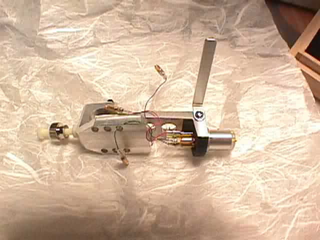

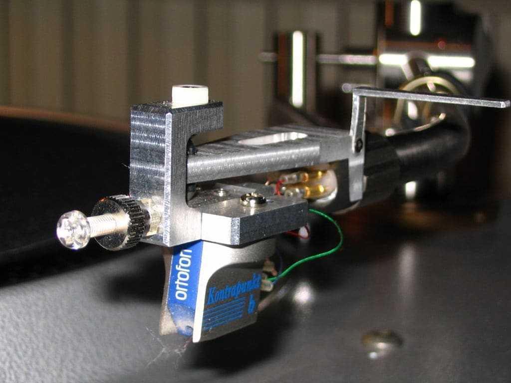

Beli Napisano Novembar 14, 2009 Autor #5 Napisano Novembar 14, 2009 Ajd' sad kad otvorismo novu temu, nije nezanimljiv ni ovaj RS-3 headshell, ako već neko neće celu ručku ... evo šta sam konstruktor konstruktor kaže o tome: - " By replacing the headshell to RS-3, you can get most of the design advantage of RS-A1 with your existing arm . " Zamislite samo tu perverziju, Schroeder ručka sa RS-3 headshell-om !

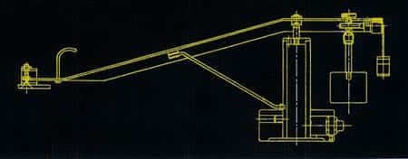

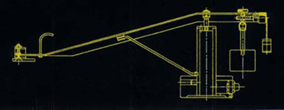

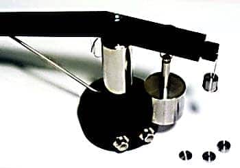

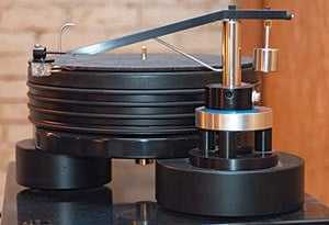

Zen Mod Napisano Novembar 14, 2009 #8 Napisano Novembar 14, 2009 veceras cu procesljati slike i ostalo sto imam , te postovatikoristan link : http://www.pat2pdf.org/
Zen Mod Napisano Novembar 14, 2009 #10 Napisano Novembar 14, 2009 veceras cu da cupam jos - ne bi li skontali i okvirne dimenzije ... mada je u stvari samo ugao vazan - sve ostalo je idi mi dodji mi

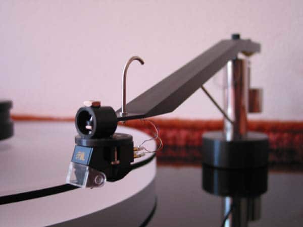

slatkia Napisano Novembar 14, 2009 #13 Napisano Novembar 14, 2009 malo uvecanoE ovo vec moze da se iskoristi bravo crveni, sad na merenja i premeravanja a jes - jos sam morao i post da ti editujem - da se vidi taj prvi smiley ZM
