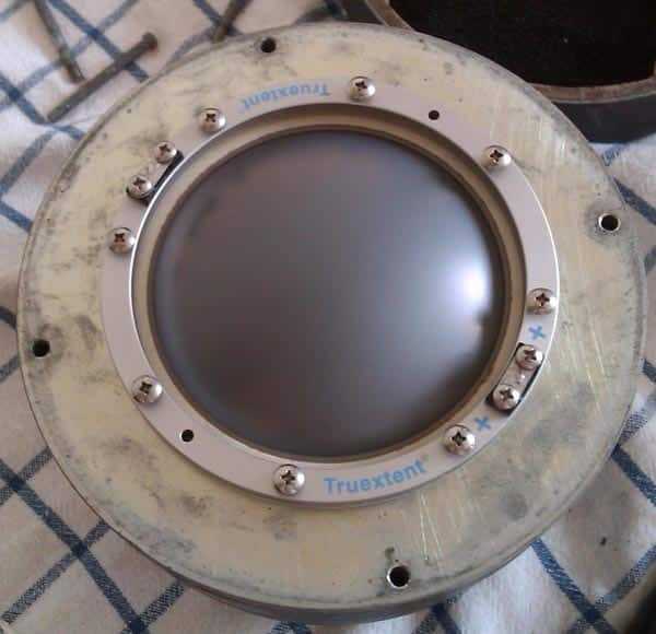

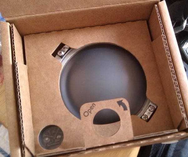

neskor Napisano Jun 30, 2012 Share #1 Napisano Jun 30, 2012 Konacno nadjoh malo vremena da se poigram sa zamenom Be membrana u dva razlicita JBL tela.Evo malo slika i merenja.Truextent Berilijumske membrane: Link to comment Podeli na ovim sajtovima More sharing options...

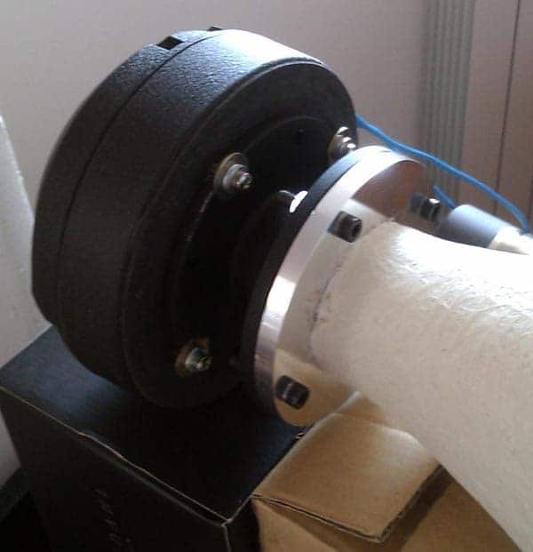

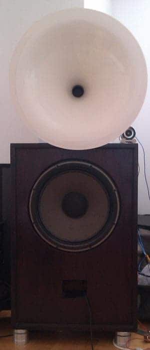

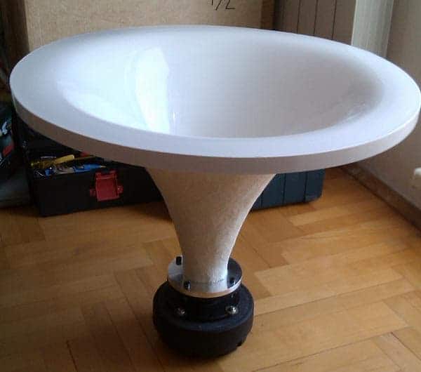

neskor Napisano Jun 30, 2012 Autor Share #2 Napisano Jun 30, 2012 Sadasnji izgled sistema.Gore Fostex T90a, u sredini JBL 2451 sa adapterom na Jabo KH55 horni, a dole ( privremeno) Tannoy 15" Monitor Gold.Rezne ( privremene) frekvencije su na 10Khz i 800Khz. Link to comment Podeli na ovim sajtovima More sharing options...

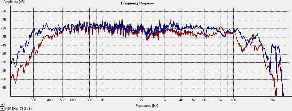

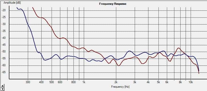

neskor Napisano Jun 30, 2012 Autor Share #3 Napisano Jun 30, 2012 A evo i merenja.Plava boja je JBL 2441, a crvena je 2451. Link to comment Podeli na ovim sajtovima More sharing options...

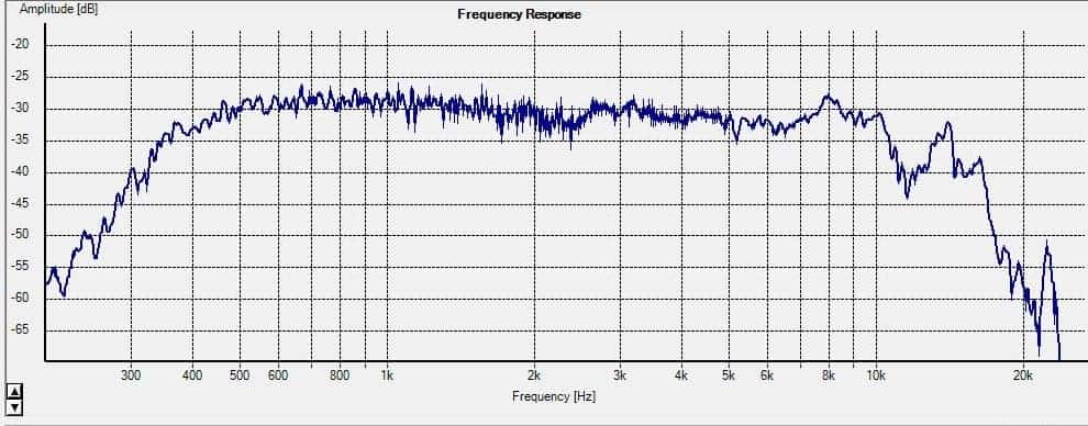

neskor Napisano Jun 30, 2012 Autor Share #4 Napisano Jun 30, 2012 Jbl 2451 sa adapterom 1.5" na 2" + Be + Jabo KH55 bez EQ Link to comment Podeli na ovim sajtovima More sharing options...
neskor Napisano Jun 30, 2012 Autor Share #5 Napisano Jun 30, 2012 JBL 2441 + Be + Jabo KH55 bez EQ Link to comment Podeli na ovim sajtovima More sharing options...

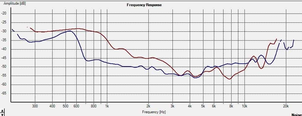

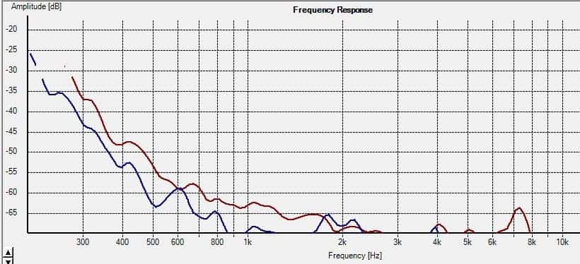

neskor Napisano Jun 30, 2012 Autor Share #6 Napisano Jun 30, 2012 THD i NOISE na JBL 2451+ adapter + Jabo KH55 crveno a JBL 2441 plavo Link to comment Podeli na ovim sajtovima More sharing options...
neskor Napisano Jun 30, 2012 Autor Share #7 Napisano Jun 30, 2012 2nd i 3nd HD za JBL 2451 + adapter + Jabo KH55 crveno i JBL 2441 plavo Link to comment Podeli na ovim sajtovima More sharing options...

neskor Napisano Jun 30, 2012 Autor Share #9 Napisano Jun 30, 2012 JBL 2441 je nekako mek i nezan za moj ukus, mnogo mi bolje lezi 2451 jer je dosta ostriji. Merenja su me malo zbunila jer sam ocekivao da ce biti obrnuta situacija od izmerene.Izgleda da su stari ljudi znali kako da naprave dobar drajver ;)Ovo je do sada najbolji zvuk koji sam imao u svom sistemu Link to comment Podeli na ovim sajtovima More sharing options...
ZZZ Napisano Jun 30, 2012 Share #10 Napisano Jun 30, 2012 gde ti je bio mikrofon u odnosu na usta hornekoliko daleko? Link to comment Podeli na ovim sajtovima More sharing options...
neskor Napisano Jun 30, 2012 Autor Share #11 Napisano Jun 30, 2012 gde ti je bio mikrofon u odnosu na usta hornekoliko daleko?on axis, na otprilike 30 cmprobao sam i blize i dalje ali rezultati nisu nesto drasticno razliciti Link to comment Podeli na ovim sajtovima More sharing options...
ZZZ Napisano Jun 30, 2012 Share #12 Napisano Jun 30, 2012 on axis, na otprilike 30 cmprobao sam i blize i dalje ali rezultati nisu nesto drasticno razlicitipa zbog toga te i pitamblize horni su mnogo veca izoblicenjau principu mozes ici i na 1 metar ili vise ali koristi windowingrecimo koriguj pocetke na grafu impulsa na pocetku i na kraju impulsatako ce se na spl grafu pojaviti "realnije" merenjebez refleksija.daj neki link za te membranice, jako lepo izgledaju... Link to comment Podeli na ovim sajtovima More sharing options...
neskor Napisano Jun 30, 2012 Autor Share #13 Napisano Jun 30, 2012 daj neki link za te membranice, jako lepo izgledaju... http://www.speakerrepair.com/EQF3023_PrecisionBerylliumDiaphragm.pdf Link to comment Podeli na ovim sajtovima More sharing options...
Zvu Napisano Jun 30, 2012 Share #14 Napisano Jun 30, 2012 Radi HOLMimpulse. To Neskore Samo predlog... U options imaš frequency smoothing. Idi na 1/6 ili 1/12. Biće ti mnogo lakše da uporediš.I meni je poslednja dva dana samo sweep u ušima Link to comment Podeli na ovim sajtovima More sharing options...
neskor Napisano Jun 30, 2012 Autor Share #15 Napisano Jun 30, 2012 Radi HOLMimpulse. To Neskore Samo predlog... U options imaš frequency smoothing. Idi na 1/6 ili 1/12. Biće ti mnogo lakše da uporediš.I meni je poslednja dva dana samo sweep u ušima Namerno sam izostavio smoothing, jer sa njim izgleda suvise dobro :DMislim da je bez smoothing-a realnija slika Link to comment Podeli na ovim sajtovima More sharing options...

Zvu Napisano Jun 30, 2012 Share #18 Napisano Jun 30, 2012 Neskore, koji je ono bas dole ? Link to comment Podeli na ovim sajtovima More sharing options...
neskor Napisano Jun 30, 2012 Autor Share #19 Napisano Jun 30, 2012 Neskore, koji je ono bas dole ?imas odgovor u mom drugom postu Link to comment Podeli na ovim sajtovima More sharing options...

grau. Napisano Jun 30, 2012 Share #21 Napisano Jun 30, 2012 sve cestitke za kompoziciju!bilo bi super kada te ne bi mrzelo da izmeris 2441 sa originalnom alu membranom, ako je imas.inace je taj odziv 2441 too good to be true. ravno ko lenjir do 300hz. jel ti pise nesto u papirima, kolika je cut off frekvencija te horne, da li znas. i jel to 55 iz naslova zapravo 55cm u precniku, deluje dosta vece od tog 15" tannoya.greota to terati kroz aktivnu skretnicu, my 2 cents. Link to comment Podeli na ovim sajtovima More sharing options...
lukaluka Napisano Jun 30, 2012 Share #22 Napisano Jun 30, 2012 Jel može jedna slika horni otpozadi ka ustima, i zanima me koja je debljina materijala otprilike? Ako nije problem, naravno. Link to comment Podeli na ovim sajtovima More sharing options...
