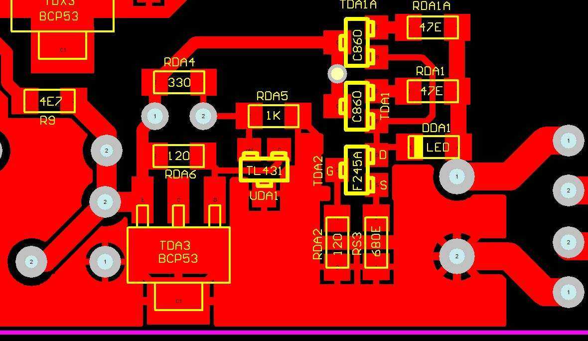

@Zen Mod Uvideo sam gresku, kod MMBF je drugaciji pinout, drain i source se rotiraju, tj. tranzistor se namesta naglavacke.
MMBF5486 PINOUT
BF245A PINOUT
Ja sam napravio pocetnicku gresku i nisam uporedio Pinout-ove.

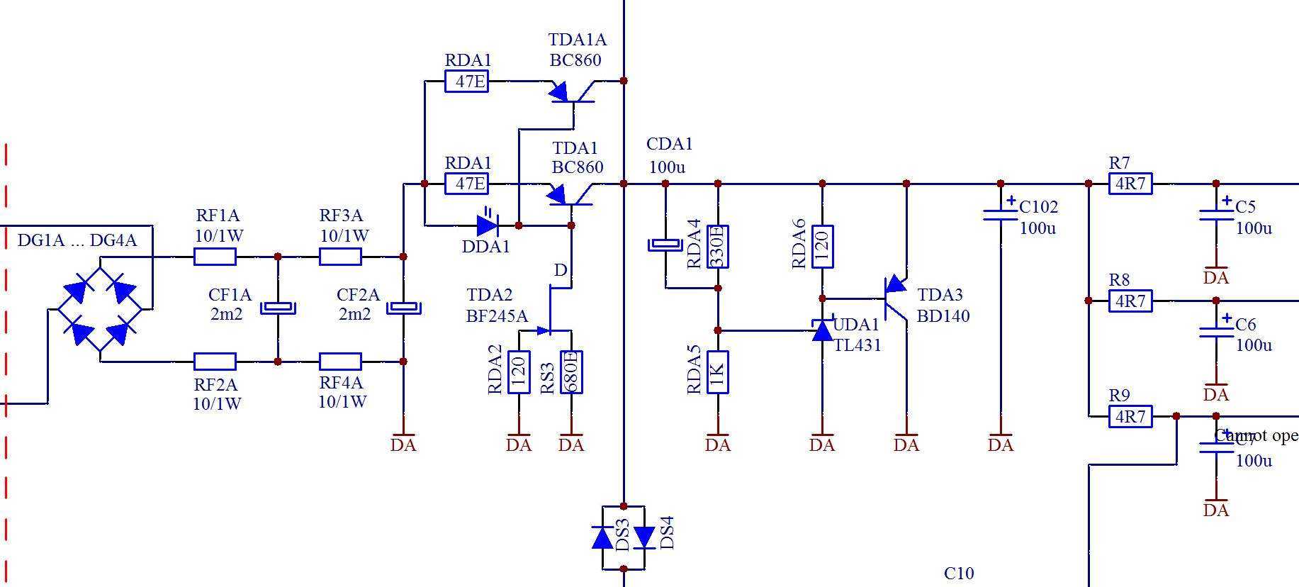

Evo, ovaj deo napajanja je "1:1"
PCB fajl imaš ispred u temi, evo i SCH pa sredi sve kako treba...
PCM2704 dac.SCHDOC
Otpornik u kolu sorsa  (RS3) ćeš da podesiš merenjem pada napona na njemu da dobiješ oko 3mA struje.
Treba obratiti pažnju na vrednosti otpornika na pozicijama RDD1 i RDD1 da se obezbedi adekvatna struja napajanja tih grana, ne mogu sa fotografija da vidim šta je tu stavljeno.

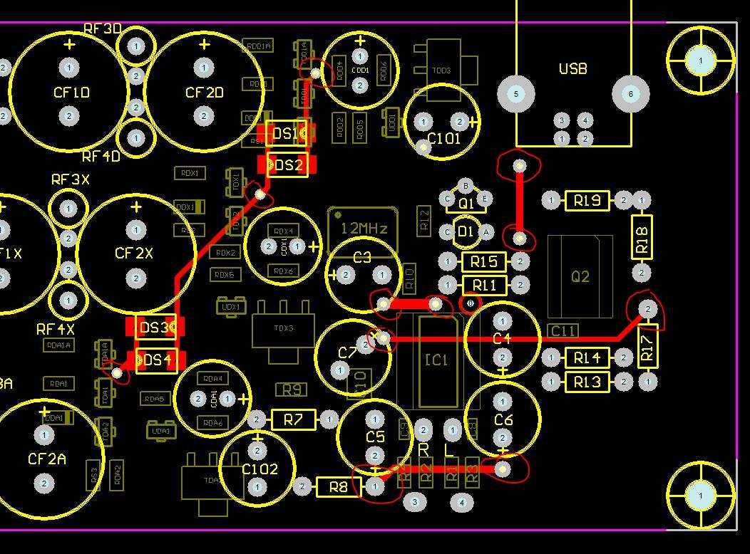

Proveri da li si u top layer-u zalemio sve vie i elemente koji spajaju gornju i donju štampu, ovo zaokruženo na slici:
