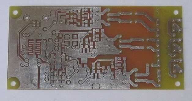

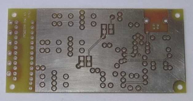

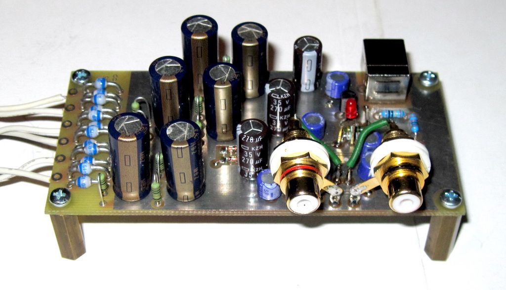

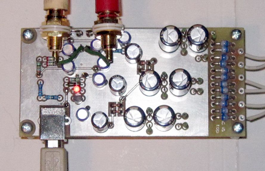

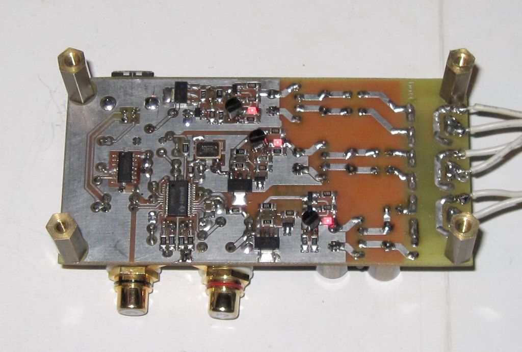

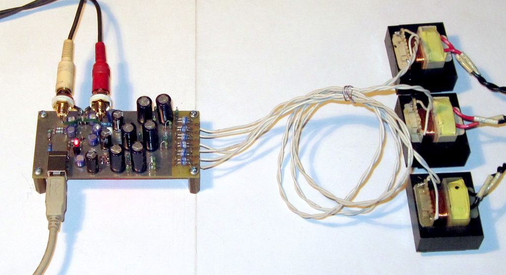

DAC iz ove teme ide u konfiguraciji sa šeme koju sam okačio, uz eventualnu nadgradnju ako neko predloži nešto pametno, iz dva razloga:- biće integrisan u HT ampu u funkciji USB ulaza za puštanje DivX materijala ili neke muzike sa PC-a- radi se o B sistemu mog prijatelja, on je hteo upravo ovo da ima.
Dakle u pitanju je potpuni "castom"...Izlaz iz DAC-a je sasvim suprotno od USB ulaza i fizički se naslanja na ulaz predpojačavačke sekcije.post-65-0-97114200-1338070380_thumb.gif

Ako već nudiš izradu PCBa širokom forumskom pučanstvu, onda prilagodi layout univerzalnom rešenju. Line out prepravi da se naleme chinchevi direktno na PCB, USB na užu stranicu, preklopnik za USB napajanje i eksterno napajanje...

Zasto bi okretao, meni bas odgovara da idem u neki bafer. Po meni je lepo uradjeno i ne vidim razlog zasto bi menjao da nekom drugom odgovara. Ne vidim zasto sve mora biti kao kineski dacovi sa kojih skinemo chincheve i kvalitetnim zicama dovedemo do novih kvalitetnijih na zadnjoj ploci. I po meni je ovo univerzalno resenje. Ponudio je da ako neko zeli plocicu moze da poruci, sto je korektno sa njegove strane.

@sir OliverNe nudim ništa, poklanjam ovo što sam uradio, ovaj pcb dizajn je "copy free", svako ko želi dobiće izvorni pcb fajl. Obzirom da se kod Milana ne plaća priprema, količina poručenih pločica ne utiče na cenu po komadu... nije mi teško da naručim komad više.Da je tema krenula u pravcu "forumskog projekta" onda bi verovatno bile dve verzije pločice i na jednoj od njih bi bilo implementirano sve što forum želi...Pošto je izostalo neko šire interesovanje za ovaj projekat, verovatno zbog toga što PCM2704 nema šta da traži uz danas aktuelne 24 bit d/a konvertore, ne vidim svrhu izmenama koje pominješ.Javio se forumaš Beli_Ninja sa pitanjem oko spdif izlaza sa ove pločice, meni to nije potrebno ali čoveku mogu izaći u susret time što ću staviti "pad" sa kog će moći lako da pokupi signal...Kasnije, ako/kad bar nekoliko drugara potraži i usaglasi se oko nekog konkretnog rešenja pločice, uradiću potrebne izmene...

Ubacio sam pad za S/PDIF izlaz:post-65-0-73619500-1338078748_thumb.jpgOdatle kratkim provodnikom do pločice koja će nositi TOS ili koaksijalni priključak ili oba sa pripadajućim elementima (TOTX, BNC, RCA i eventualno dodatni stab. napona) pa da se ušrafi na kućište dac-a... Kao što Impuls reče - prilično univerzalno rešenje...
