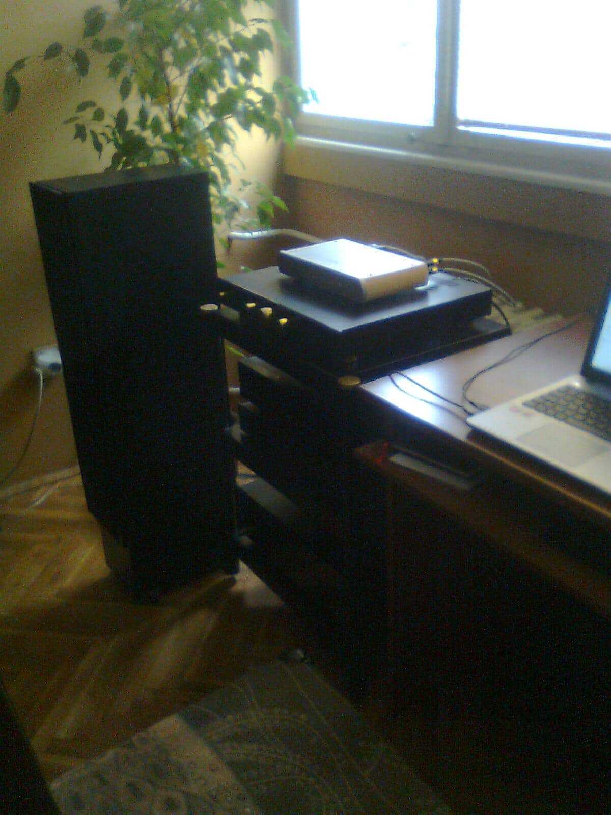

crni. Napisano Novembar 30, 2014 #134 Napisano Novembar 30, 2014 imam jedno pitanje da li mogu da stavim gramofon na policu sa uređajima kao na slici? da li će blizina zvučnika smetati normalnom funkcionisanju (brujanje, mikrofonija...)? ili moram da sklanjam sto i da sve stavljam na sredinu?
stein Napisano Novembar 30, 2014 #135 Napisano Novembar 30, 2014 Prvo moraš imati gramofon koji sam po sebi ne pravi sra**a... Potom, isti taj sistem baza + ručica + zvučnica + preamp moraju biti dovoljno dobro usaglašeni da nemaš problema sa uzemljavanjima, brujanjima koja bi negde mogla da isplivaju kao posledice neke neželjene interakcije između delova, potom zvučnica i ručica moraju biti "kompatibilne" a tek na kraju razmišljaš o ovome što si pitao Problem nastaje kada se pretera sa glasnoćom i nateraš zvučni talas dovoljno velike energije sa zvučnika da se vrati i "drmusa" po zvučnici, ploči, igli, ručici i na taj način dovedeš sistem da upadne u feedback, tj interakciju izlaznog sa ulaznim, izvornim signalom. Blizina zvučnika nije kritična sve dok se ne pretera sa glasnoćom odnosno, ne postigne ona količina energije na zvučniku koja je dovoljna da utiče na nesmetan rad pickup dela sistema... Kako rekoh, pre toga moraš imati miran rad tanjira, adekvatno izolovanu ploču od rumblanja tanjira, osovine, motora jer igla je strahovito osetljiv instrument i skuplja sve što može da skupi iz okoline, a jedini cilj je izvući maksimum korisne informacije iz samog zapisa u brazdi. Sve što igla pokupi a nije zapisano u brazdi, višak je a to ne želimo da imamo kao deo informacije koju će RIAA da procesira itd, itd... Dakle, može blizu, ali tek se eksperimentalno može utvrditi gde je granica... Ako gramofon odmakneš dovoljno smanjuješ rizik od neželjene povratne sprege... Neki su sistemi osetljiviji, neki manje osetljivi....
