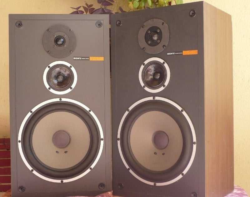

Hvalla svima za trud i vreme. To su moji drajveri ali zbog nedostatka vremena jos nisam napravio kutije. Bojim se da kupujem polovne jer sam se jednom opekao. Na nekim sonijevim kutijama sa ovim drajverima video sam ove visokotonce http://www.kupujemprodajem.com/sony-visokotonski-zvucnici-1748130-oglas.htm ali mislim da su seasovi bolji. Iskreno ne znam kakvi su uopste.

Dal bi ovi srednjetonci igrali ulogu http://www.kupujemprodajem.com/Srednjotonci-Seas-povoljno--1748885-oglas.htmI ili ovi http://www.kupujemprodajem.com/soni-srednjetonci-1766294-oglas.htm
