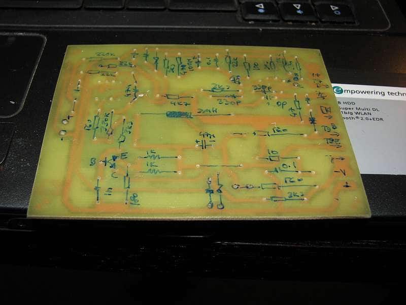

stein Napisano Novembar 4, 2009 Share #32 Napisano Novembar 4, 2009 Ja imam dve pločice koje su mi zaostale... Čak bih mogao da ti dam i nešto delova, recimo, moja verzija je ona sa dva induktiviteta, onaj gabaritno veći od 3uH se namota 30 krugova Cul 1mm na burgiju ili slično prečnika 9mm, zalepi i svuče pa ostane na vazduhu a 22uH induktivitet ima fabrički... Moram da iskopam moju šemu, pošto je dorađena u odnosu na originalnu reviziju i tamo imam čak i nacrtano kako se koja žica gde vuče i sa čime se koji kontakt spaja. Tranzistor u izlazu A klase i tranzistori B klase se ne leme na pločicu već se spajaju kratkim komadima žice, meni je tako najviše odgovaralo jer sam pravio sve varijetete, od BD243 u izlazu pa sve do MJ15003... Link to comment Podeli na ovim sajtovima More sharing options...
Pigy Napisano Novembar 4, 2009 Autor Share #33 Napisano Novembar 4, 2009 Sledeci adresu, ima dve seme quada, jedna ima op LM301A, a druga TL071,pretpostavljam da je druga validna? Sto bi rekli odma 100W....a ciko kolko ce to da me kosta.. Ston,baci semu,da vidim, ododh sad kuci,pa se sjutra druzimo opet....kuci nemam ADSL.Stein a jesi li ti napravio tvoj Quad?Mnogo bi mi pomoglo ako iskopas te plocice,casticu te makedonskom mastikom i maslinama Pozdrav! Link to comment Podeli na ovim sajtovima More sharing options...

stein Napisano Novembar 4, 2009 Share #35 Napisano Novembar 4, 2009 Pigy, napravio sam ih dvadesetak. Svaki je proradio iz prve a TL071 je sasvim u redu. LM301 je stari OPamp i to u ovom slučaju nije ni bitno. Ako staviš podnožje, možeš se igrati i drugim čipovima, ja sam probao svašta, pa čak i LF351, LF356, ali na kraju, 071 ili 081 savršeno rade posao, posebno ako planiraš Visatone ili Yamaha zvučnika kao vrh vrhova... Razliku tamo nećeš čuti... A pločice i šemu ću da iskopam. To je sve iz vremena pre interneta, čak i pre nego sam i pomislio da bih jednog dana mogao imati računar... Iz vremena kad aje jedini kompjutor za koji sam znao bio HAL2000... (i mogu da kažem da me do srži kostiju prestravila pomisao da ćemo jednog dana svi imati po jedno oko koje nas posmatra... crveno ili plavo...) Link to comment Podeli na ovim sajtovima More sharing options...

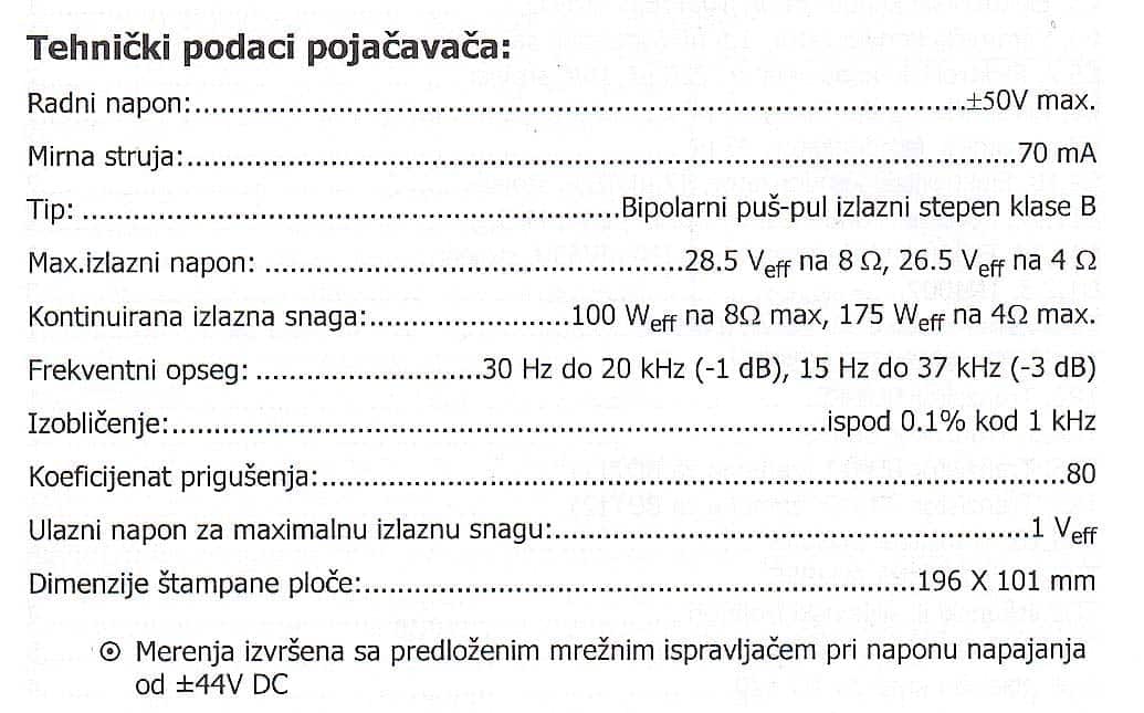

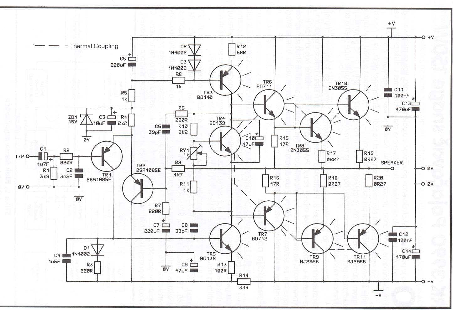

Pigy Napisano Novembar 5, 2009 Autor Share #38 Napisano Novembar 5, 2009 Jel to misli na ovaj pojacivac...... On je sa 2N3055/MJ2955, drugo nemaju. Zeon, tvoja mastika ce biti direktno donesena iz Makedonije, a ova druga iz nasih radnji,sta cu kad si mi prilegao za srce.... A druagri jel ova druga sema sa TDA2030A+BD911/912 u mostnom spoju za zaobilazenje ili... A sto se tice Quada, oce te li mi pomoci oko tih silnih kalemova, mrzim ih i kod skretnica u zvucniku....zato i planiram da pravim TRI-AMP sisteme, zato sam isao sa tako prastarim semama, jer bi jedno moglo za tweeter, drugo za mid, i trece za woofer, dok bi subwoofer bio aktivan..... Link to comment Podeli na ovim sajtovima More sharing options...
Pigy Napisano Novembar 5, 2009 Autor Share #39 Napisano Novembar 5, 2009 Eve tehnicki podatci Link to comment Podeli na ovim sajtovima More sharing options...
Pigy Napisano Novembar 5, 2009 Autor Share #40 Napisano Novembar 5, 2009 A eve druga sema sa mostni spoj Link to comment Podeli na ovim sajtovima More sharing options...
Pigy Napisano Novembar 5, 2009 Autor Share #41 Napisano Novembar 5, 2009 Stein, ajde molim te iskopaj plocice i semu...please Link to comment Podeli na ovim sajtovima More sharing options...
stein Napisano Novembar 5, 2009 Share #42 Napisano Novembar 5, 2009 Pločice su tu, jedino moram da prekopam par desetina kilograma papira dok nađem gde je ful šema pa da to ili skeniram ili fotografišem a odatle sledi kreiranje spiska delova koji će ti trebati, mada kada bih se napregnuo, mogao bih iz glave da nacrtam šemu, ali uvek postoji rizik da negde pogrešim, zato papir sve pamti veoma tačno... Link to comment Podeli na ovim sajtovima More sharing options...
