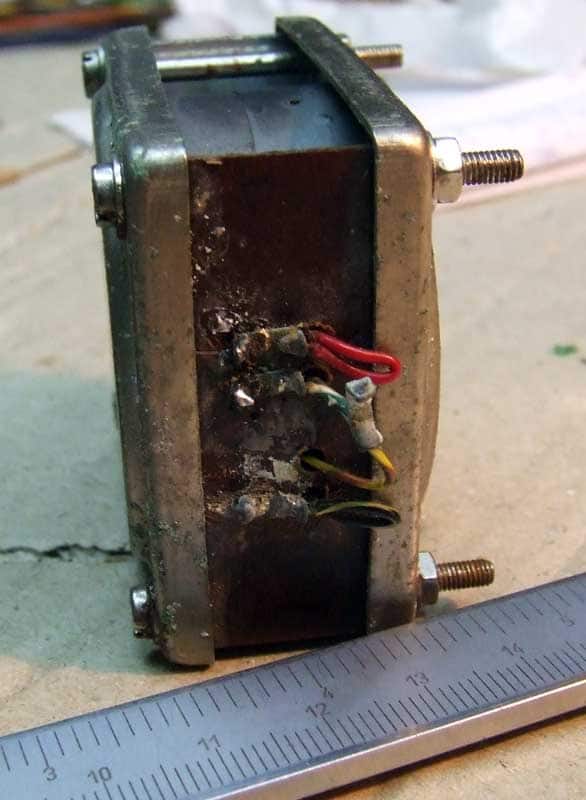

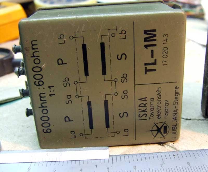

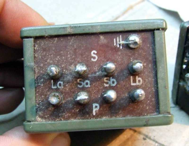

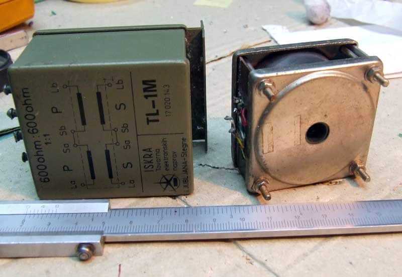

postoje stari ( repetitive coils , kako se strucno zvase u bransi ) Iskra trafoi - dve fele ......jedna fela - siva ili zelena kockica kojih 70x70x40mm , u kojoj se nalazi nikleni toroid , zaliven epoxijem , namotaji 4x150 oma , obicno spajano kao 1:1 (600E:600E)druga fela - izmedju dva poniklovana poklopca je sa 4 srafa stegnuto feritno loncasto jezgro (precnika 50-60mm) ; namotaji striktno 1:1 (600E:600E)i jedna fela i druga vrede zlata zakljuceni sa bilo kolom otpornoscu od 600E do 1K2 imaju odziv od ohoho nisko , pa do ihaj KHz jednom - sutra - mozda i slikam pa postavim slikuhm - da - trafoi su ugradjivani u Iskra stare tel. centrale .... popularno zvane "Škljocare"dakle - znas sta treba da trazis a ako ne nadjes ...... :buehehe:
Dakle - znas sta treba da trazis a ako ne nadjes ......  :buehehe:
