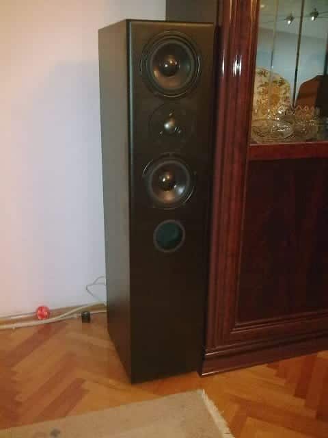

posto sam skoro napravio podnostojece zvucne kutije visaton v 13 expirience u nedoumici sam koje pojacalo izabrati da bih izvukao iz njih maksimum, trenutno koristim pojacalo denon pma 680 uz denon cd player dcd 725 sa kojim sam vise nego zadovoljan . zvuk nije los bas je veoma dubok ali imam osjecaj da mi nedostaje srednji spektar, visokotonci su korektni i precizni pa me zanima sta bih mogao da potrazim od pojacala neke pristupacne cene koje bi mozda bolje zvucalo od denona pma680. zanimaju me vasa iskustva vezano za visaton i kombinacije koje idu doro uz njih. post-1004-0-64535400-1323379316_thumb.jphvala

Žao mi je to reći, ali kada su opšte valjati ti projekti iz Visaton sveske projekata? Nikada. Imam ih obe. Jedno 30 ih ima.Većina tih nazovi projekata su kao da su nekom diletantu dali da se malo poigra. I sami projekti kutija, kao i skretnice.U konkretnom slučaju, ne znam ko se u Dojčland dosetio da radi ovako nešto sa 2 W130S mid-basa, koji su u praksi više srenjetonci, bez obzira na njihove T/S parametre. Radio sam sa W130S i to nije za niže frekvencije.W130S ima kretni sistem od samo 6 grama, vrlo labavo vešanje i slabašan magnet, a Xmax je +/- 2,25 mm. I to neko stavi u preveliku kutiju od 35 litara sa ogromnim bass-reflex tunelom.Skretnica je posebna priča. G25FFL je rezan prenisko. Sa 12 dB/oct. na 2 kHz, a tom visokotoncu je rezonantna 1,5-1,6 kHz. Onda redni notch filter isto na 2 kHz. Užas!Mid-basovi se seku sa 12 dB/oct. gde je -3 dB na oko 600 Hz, pa naravno da je između 1 i 2 kHz rupa i da su srednji prigušeni.

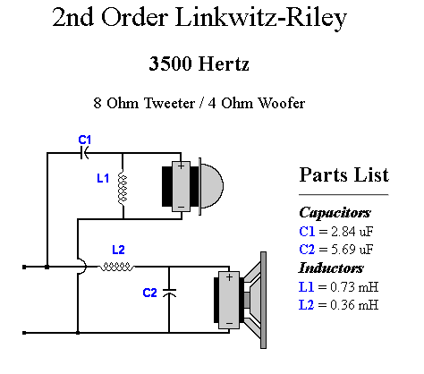

nova skretnicabarsad sam skinuo i pregledao SM od ampa ;kao sto sam i mislio - konfekcija koja je napravljena da pravi neku bukukoje su ti aspiracije - kupovina novog ampa , ili DIY ?ali - prvo napraviti postenu skretnicu za te zvucnikeza pocetak - L/R 12db/oct , negde na 3,5KHz , pa sta Bog da
