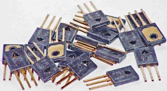

Impuls Napisano Oktobar 14, 2009 #14 Napisano Oktobar 14, 2009 Recimo:BD 249/BD 2502SA 1216/2SC 29222SC 3264/2SA 12952SC 5200/ 2SA 1943BD neces naci nigde Philipsove vec samo lose kopije pa zaboravi.Tesko ces naci i 1216 i 2922 da valjaju i to zaboravi3264 i 1295 se mogu kupiti ali su skupi5200 i 1943 se mogu pronaci i po 1 evro na vecu kolicinu a moje novo otkrice je 5198 i 1941 koji su u drugom kucistu sa malo manjim naponom i strujom ali se mogu pronaci po 0.6-0.7 evra.Kad vec Zeon spominje tranzistore, meni trebaju MJE3055 Motorola.
Glogov_Kolac Napisano Oktobar 14, 2009 Autor #15 Napisano Oktobar 14, 2009 Impulse evo 3055 motololinih : http://www.limundo.com/aukcija-UPARENI-IZLAZNI-TRANZISTORI-GRATIS-579318Ostaje samo problem koliko komada je porebno kupiti od NPN i PNP tranzistora da bi se oni uparili i kako izvrsiti uparivanje. Steta sto nema da se kupe vec upareni ;o(((
Ја sam sam Napisano Oktobar 14, 2009 #16 Napisano Oktobar 14, 2009 Impulse evo 3055 motololinih : http://www.limundo.c...I-GRATIS-579318Ostaje samo problem koliko komada je porebno kupiti od NPN i PNP tranzistora da bi se oni uparili i kako izvrsiti uparivanje. Steta sto nema da se kupe vec upareni ;o(((Мали је број комада за упаривање!стоН_Колд
Impuls Napisano Oktobar 14, 2009 #17 Napisano Oktobar 14, 2009 Meni trebaju ovi i u vecoj kolicini. U jednom uredjaju samo ovi rade.
