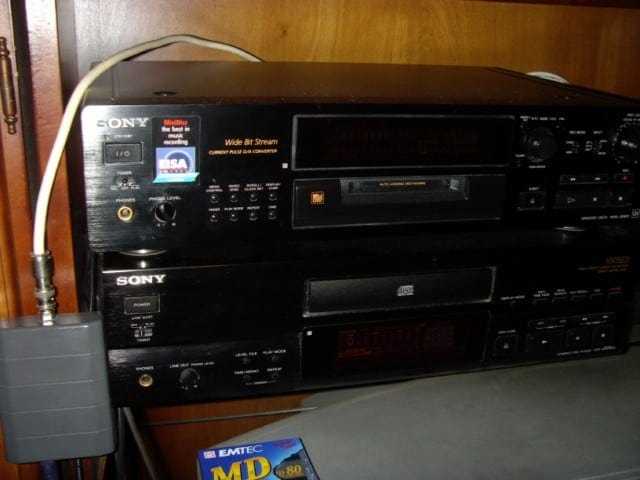

sir Oliver Napisano Oktobar 4, 2011 Share #32 Napisano Oktobar 4, 2011 Ako je target DAC Lampucera, onda bi ti trebao neki USB konvertor koji podržava 24 bita i 192kHz. Nešto kao ono što sam predložio da se kompletira GB uz Lampuceru, pa me napljuvaše da trolujem.Moj švajsovani USB to I2S ( SPDIF) konvertor je baziran na PCM2707 čipu i radi klasičan 16 bitni prenos. Portaži na ovom i onom forumu. Bilo je i slika i opisa i testova i nekoliko, nadam se zadovoljnih korisnika. (TAG SSDAC). Ako ne nadješ javi se da ja potražimZa sada evo slika skutijanog i neskutijanog kao i povezanog na SONY MiniDisk kao DAC. Link to comment Podeli na ovim sajtovima More sharing options...
