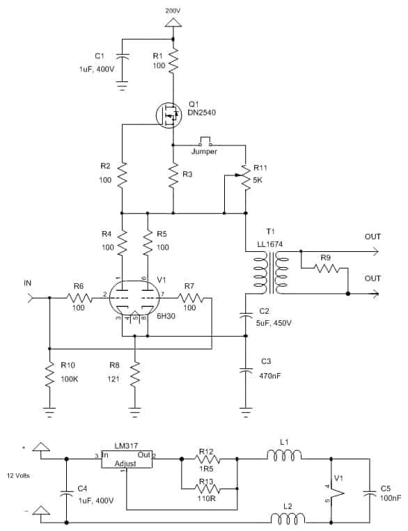

bata bane Napisano Septembar 25, 2011 #1 Napisano Septembar 25, 2011 Nosim se idejom da jednog dana napravim WOT preamp.... Malko sam gledao po netu i mislim da je parafeed varijanta davala bolje rezultate Na shemi je varijanta sa paraleno vezanom triodom 6n30, ali zbog malog pojacanja kod mene bi verovatno isla EC8010... Naravno ovo je okvirna shema.... Idemo dalje...
neskor Napisano Septembar 25, 2011 #3 Napisano Septembar 25, 2011 A ovo od cika Zena? http://choky.diyaudio.rs/WOT_preamp_and_battery_charger.html
Zen Mod Napisano Septembar 25, 2011 #4 Napisano Septembar 25, 2011 ne valja to nista naravno - CCS treba da bude kaskodirani sa 2540

bata bane Napisano Oktobar 13, 2011 Autor #13 Napisano Oktobar 13, 2011 Imam pouzdanu informaciju da su LL1674 amorphous core presli granicu i da ce se uskoro naci u rukama ponosnog vlasnika....tj. meeneee...hee,heeeUskoro mozete da ocekujete nove avanture marvenog doktora, u epizodi WOT parafeed preamp....

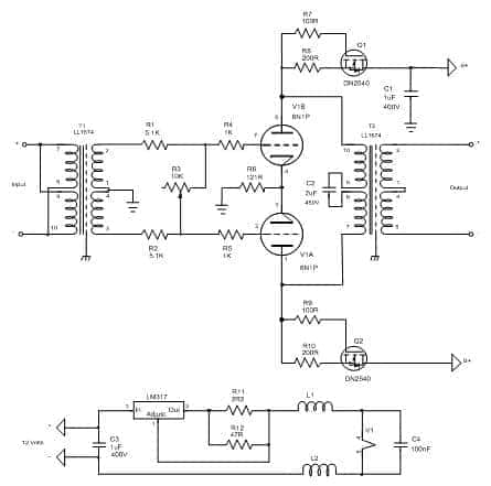

bata bane Napisano Oktobar 13, 2011 Autor #14 Napisano Oktobar 13, 2011 Ukoliko budem koristio 6n30, mozda padne i ova diferencijalna varijata...jedino bi bilo suvisno da nabavljma jos jedan par ll1674...
Zen Mod Napisano Oktobar 13, 2011 #15 Napisano Oktobar 13, 2011 nece da ti treba drugi parto je napravljeno po fazonu - ko ima i po glavi se maze ;kad ja kazem da je na nekom mestu trafo previse , onda znas koliko je sata .....
