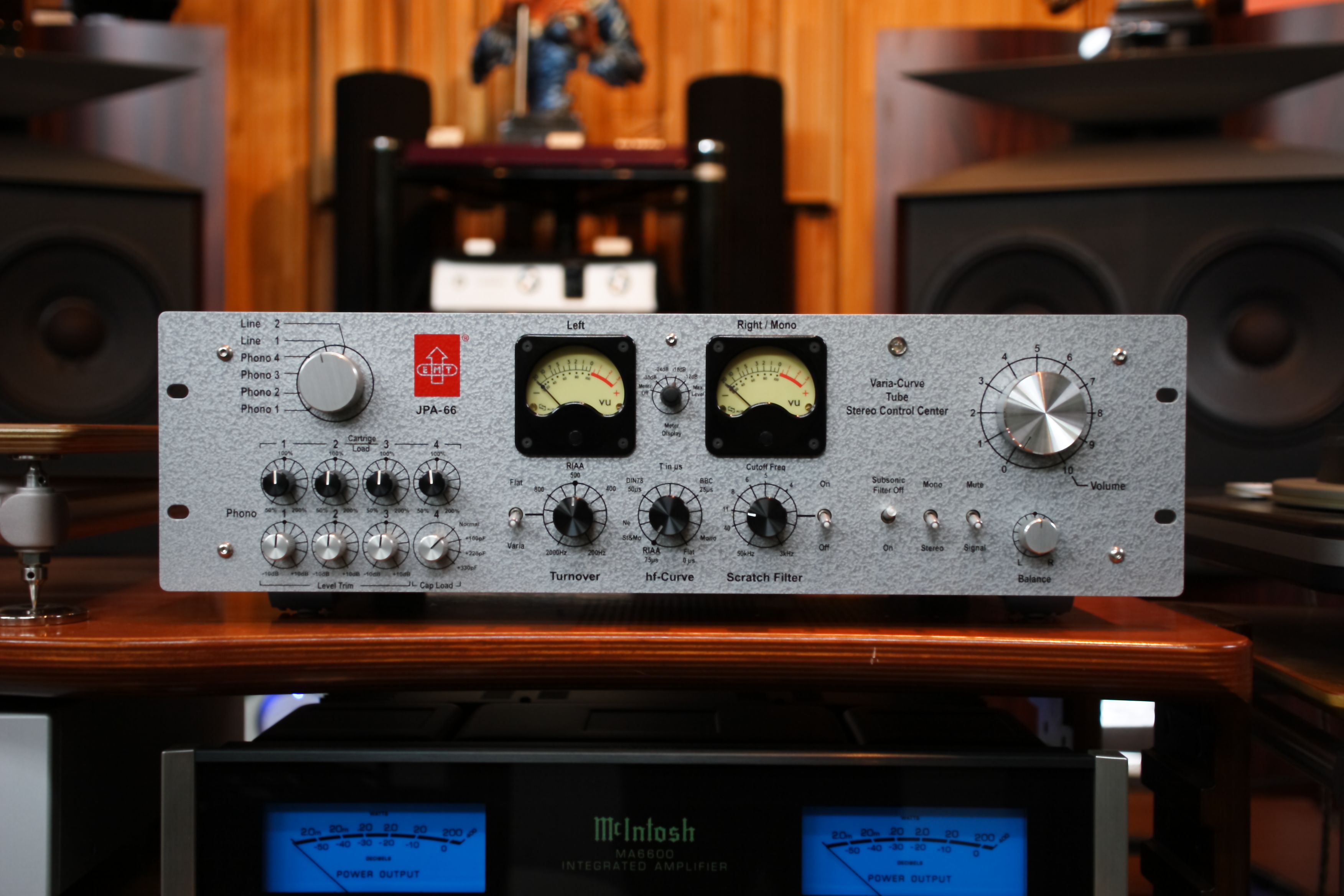

hehe - prigodna slika ......... primer Hammershlag-a kako ga ja volem
Postavljena slika
