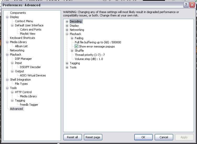

Foobar sam probao sa Weiss Minerva dac-om i nisam našao nikakvu zamerku što se zvuka tiče. Seckanje se može javiti ako Foobar nije dobro podešen, ako su procesor ili memorija preopterećeni, ako postoji virus... Ukoliko se Foobar podesi da se fajl učita u memoriju onda su procesor i hard bez opterećenja pa je samo memorija u pitanju. Kod mene radi sa W7 SP1 na 3G RAM-a bez seckanja. Treba instalirati i odgovarajuće drajvere i odabrati ih u Foobar-u. Napomena: Najnoviji Fidelizer 2.0 kod mene isključuje WASAPI u Foobar-u Probao sam JPlay i to radi zaista dobro. WAV i AIFF zvuče odlično. Primetna je razlika u njihovu korist u odnosu na FLAC. Ovu razliku sam primetio i sa Weiss-om u sistemu. Sa njim preko Foobar-a najbolje su zvučali originalni Hi-Res fajlovi (FLAC od 24/96, 24/174 i 24/192), WAV (16/44) i AIFF (24/88). Kod mene JPlay radi samo na 16/44.
Gde to da podesim? Naime nije mi problem seckanje ali hocu da probam tako jer mi nekad neke (uvek iste) pesme pusta usporeno i to samo kad ih on sam pusti jer su dosle na red, kada ja kliknem uvek svira normalno. To se desava samo na jednoj verziji foobara, ostale rade dobro ali ta mi je najbolja jer sam sve podesio kako mi se svidja, i skin i rade lyrics najbolje i daljinac :) Verzija je 0.9.6.8 i skin DarkOne 1.6.
Postavljena slika

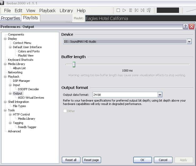

Ja ne koristim nikakve skinove. U svakom slučaju skini najnoviju verziju Foobar-a i dobro ga podesi. Za memoriju bi trebalo da je dovoljna ova slika: post-579-0-55952300-1312531773_thumb.jpg Full file buffering bi trebalo podesiti na veličinu jedno CD-a: 750000, ako secka onda smanjiti.
