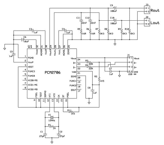

machinori Napisano Septembar 28, 2009 Autor Share #13 Napisano Septembar 28, 2009 Sta si kvario?Tacno znam sta mislis ti mracni umu, ali nisam pokvario AYA-u! :drinks:Pravim USB audio device za slusanje na poslu posto imam neku brljavu integrusu.Sve po datasheet-u. Link to comment Podeli na ovim sajtovima More sharing options...

bregar Napisano Septembar 28, 2009 Share #15 Napisano Septembar 28, 2009 Tacno znam sta mislis ti mracni umu, ali nisam pokvario AYA-u! :drinks:Pravim USB audio device za slusanje na poslu posto imam neku brljavu integrusu.Sve po datasheet-u. Datasheet je totalno sr*** veruj mi ,plus molim te zaboravi na vrednosti od 10mf, ili ako radis usb dddac doede-a doume i on ne peva bas u punom sjaju. Takodje ako te interesuje kako bolje zvuci javi pa cu ti potanko opisati Link to comment Podeli na ovim sajtovima More sharing options...
machinori Napisano Septembar 28, 2009 Autor Share #16 Napisano Septembar 28, 2009 Ma nista DDDAC, radim sve po datasheet-u.Ovako:Kontam da je najbolje kako je fabrika zamislila. Ako imate neki fensi audiofilski tjuning predlog, slusam. Link to comment Podeli na ovim sajtovima More sharing options...
pile Napisano Septembar 28, 2009 Share #17 Napisano Septembar 28, 2009 Datasheet je totalno sr*** veruj mi ,plus molim te zaboravi na vrednosti od 10mf, ili ako radis usb dddac doede-a doume i on ne peva bas u punom sjaju. Takodje ako te interesuje kako bolje zvuci javi pa cu ti potanko opisati Nemoj pogrešno da me shvatiš, ali koristilo bi kad bi napisao:Mislim da je to i to sranje, ili, iz mog iskustva vrednost od 10µF je... Link to comment Podeli na ovim sajtovima More sharing options...

bregar Napisano Septembar 28, 2009 Share #20 Napisano Septembar 28, 2009 Ajde mir da ne bijem. Pile po mom iskustvu R9 i R10 minimum 10kc6 33-47mf keramika makar i npo na vccl i vccr veoma lose zvuci c8 47-100mF plus 0.1mf wima 47 optimalnoubaciti ferit ili prigusnice 10mH na napajanje sa usb-a i malo veci kond od 1mf po mogucstvu 10mf tantal Otpornike R5 i R6 blize 20omaza pocetak Link to comment Podeli na ovim sajtovima More sharing options...
