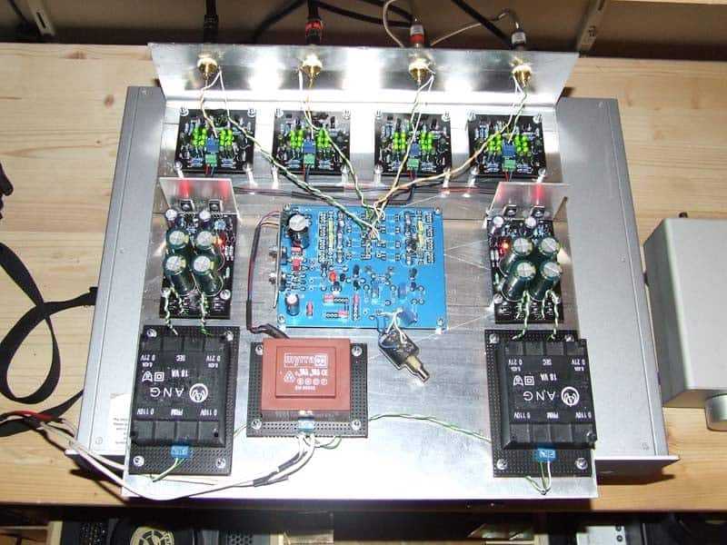

bata bane Napisano Jun 14, 2011 Autor #45 Napisano Jun 14, 2011 Danas poslepodne ce biti probane i plohe za Jfet-ima, tako da ce vec u neko dogledno vreme, a to znaci do kraja nedelje moci da se cuje ova iteracija baffera za LDR Pre neki dan sam gledao neku shemicu sa spomenutim Lu1014 i DN2540, a sad ubio me bog ne mogu da nadjem nigde...jel neko i nju postovao ovde ili sam se ja malo tripnuo
ManicP Napisano Jun 14, 2011 #46 Napisano Jun 14, 2011 Danas poslepodne ce biti probane i plohe za Jfet-ima, tako da ce vec u neko dogledno vreme, a to znaci do kraja nedelje moci da se cuje ova iteracija baffera za LDR Pre neki dan sam gledao neku shemicu sa spomenutim Lu1014 i DN2540, a sad ubio me bog ne mogu da nadjem nigde...jel neko i nju postovao ovde ili sam se ja malo tripnuo Ima je na big diya kao "DAO follower with Taylor CCS" mada je neki Juma objavio svoju verziju. :character13:A za slušanje dogovoreno.
bata bane Napisano Jun 14, 2011 Autor #47 Napisano Jun 14, 2011 Ima je na big diya kao "DAO follower with Taylor CCS" mada je neki Juma objavio svoju verziju. Just rumor, heard that Juma is very nasty character, be very careful
ManicP Napisano Jun 14, 2011 #48 Napisano Jun 14, 2011 Nasty, al' pun ljubavi za svastike...Elem, ja bih se držao te Sipijeve šeme iz sasvim praktičnih razloga, duplo manji napon napajanja=duplo manja disipacija od one orginalne (a i tako će da bidne 5W po baferu) da LDR na kraju ne liči na F5 po gabaritima i ladnjacima. A i delovi mi se čine lakše nabavljivi, tranzistori su MJE243, trebalo bi da ih ima lokalno u elementi.

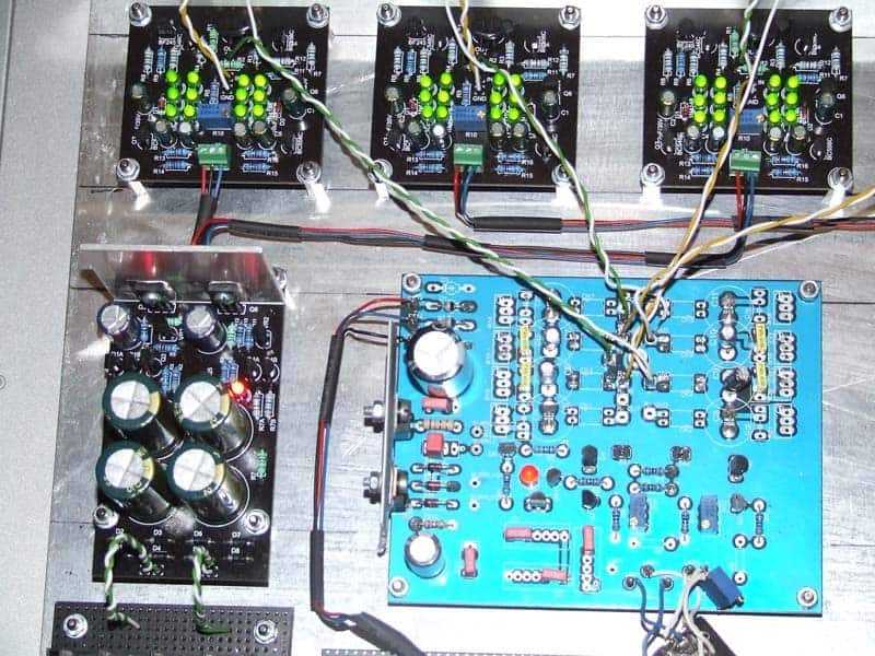

bata bane Napisano Jun 14, 2011 Autor #49 Napisano Jun 14, 2011 Nasty, al' pun ljubavi za svastike...E to je ljubav, bez rezerve... A sto se tice projekta...spojen shunt i bafer plocica...radi No iz sigurnosnih razloga umesto Jfeta stavljen je otpornik 1K5... Izmerene vrednosti na njima su +/- 13V....jel to ok

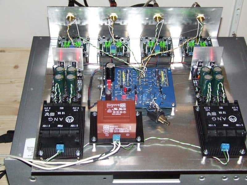

bata bane Napisano Jun 19, 2011 Autor #52 Napisano Jun 19, 2011 Sve plocice, baferi, shuntovi, trafoi, LDR, spojeni........i RADE! Prosto ne mogu da verujem, obicno sam navikoa da prvo cujem kvrc...pa dim...pa onda popravka..pa tek onda revizija...pa muzika Za sad lepo radi, ali kasnije utisci i naravno foto prica

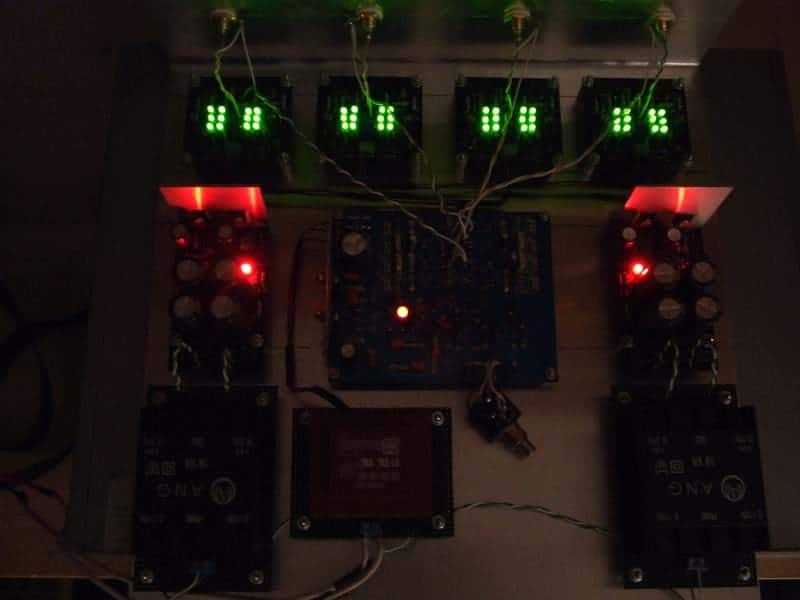

bata bane Napisano Jun 20, 2011 Autor #53 Napisano Jun 20, 2011 ...i evo prvih slikica light show.... i malo poblize...

ManicP Napisano Jun 21, 2011 #57 Napisano Jun 21, 2011 Prosto ne mogu da verujem, obicno sam navikoa da prvo cujem kvrc...pa dim...pa onda popravka..pa tek onda revizija...pa muzika S ovolike sijaličke greota da gornja ploha ne bude npr. neko tamno staklo, ili pleksi...
