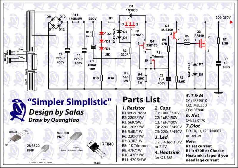

jorgoss Napisano Maj 11, 2011 Share #1 Napisano Maj 11, 2011 Pomoc drugari! Zahvaljujuci velikoj pomoci druga sa foruma Bata Baneta DOSAO SAM DO LAMPE KOJA JE ME BAS BAS INFICIRALA. Prvi put sam je cuo u mom sistemcicu koji je u izlazu GainClone sa ulaznom impedansom od 10K i nekim prosecnim zvucnicima B&O S45 i moj ECC82 SRPP bio je oduvan. Visoki su bili bozanstveni i bilo ih je vise a basa je bilo ali utegnutijeg. Sema koja je svirala je anod follover i 1uF na izlazu. Preamp sam morao da vratim i sad ne mogu da slusam muziku! Molim vas da mi pomognete da napravim tako nesto ali prvo da definisem napajanje jer bih ovih dana pazario trafo. Hvala unapred! Link to comment Podeli na ovim sajtovima More sharing options...

bata bane Napisano Maj 11, 2011 Share #4 Napisano Maj 11, 2011 Jorgos, prvo se moras opredeliti za topologiju. Dali ces imati CCS ili anodni otpornik, takodje, koliko sam shvatio taj preamp koji si slusao imao je bateriski bias i grid choke.To su sve stvari koje mogu da ti daju naprave razliku od prosecnog do fenonmenalnog preampa.Ako mozes uzmi shemu preampa pa lagano skupljaj delove, ako ne, onda proba...prvo sa anodnim otpornikom...pa CCS...pa bat. bias...itd. Link to comment Podeli na ovim sajtovima More sharing options...

jorgoss Napisano Maj 11, 2011 Autor Share #6 Napisano Maj 11, 2011 Imam malo dvojbu od kog anodnog napna da krenem mislim nesto 150v pa ako mi se prohte mogu da izvucem i SRPP konstrukciju. Za napajanje imam neku staru EZ80.....CCS ne bih za sada inplaementiro. Link to comment Podeli na ovim sajtovima More sharing options...
jorgoss Napisano Maj 14, 2011 Autor Share #7 Napisano Maj 14, 2011 Posto ni ja nisam bio jasan u trazenju pomoci ajde me bar posavetujte oko napajanja. Pitanje je koliki je greh prema zvuku ukoliko se odlucim za silicijumsko ispravljanje i takvu istu stabilizaciju. Da li postoji neka metoda tj tacke u kojima se moze iz takve ideje izvuci maksimum. Prvo sto mi pada na pamet je brze diode pa paralelno njima mali blokcici ......Zen, Bata B koji redak Pliiiizzzzzzzzzzzzz!!!! Link to comment Podeli na ovim sajtovima More sharing options...
Zen Mod Napisano Maj 14, 2011 Share #8 Napisano Maj 14, 2011 pa rekoh ti - imas sve u BB temisto se tice silicijuma - moze naravnou tom slucaju idi na overkill filtraciju a snubber-e na diode obavezno Link to comment Podeli na ovim sajtovima More sharing options...
