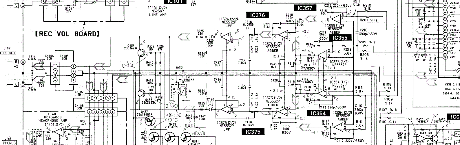

chakija Napisano April 8, 2011 Share #1 Napisano April 8, 2011 Nabavio sam pomenuti uredjaj u dosta dobrom stanju i generalno sam zadovoljan kako svira-ogroman napredak u odnosu na sve dosadasnje izvore koje sam imao. Medjutim, nekako mi se cini da je sam DAC (CXD2562Q) malo udavljen sa ovim izlazom. Znam da je ovaj dac ugradjivan, u tada sonijeve najbolje cd plejere koji su i dan danas veoma cenjeni. Smeta mi visoki koji je nekako sinteticki i sikcje. Alpairci neverovatno otkrivaju svaku manu uredjaja i ovde mislim da je u pitanju bas taj deo posle dac-a. Kolko sam je pobrojao, ima cak 8 ne5532p i znam da ih dosta ljudi ne gotivi (ja sam ga imao u sony x222es plejeru i nisam nesto bio odusevljen).Zanima me da li se isplati nesto raditi na ovom "problemu" ? Link to comment Podeli na ovim sajtovima More sharing options...

chakija Napisano April 8, 2011 Autor Share #3 Napisano April 8, 2011 Ne stigoh ni da snipujem .pdf... bem ti kad je dozvoljeno samo 200 kb.Dodao sam u prvom postu sliku, pa ako nesto znaci... Link to comment Podeli na ovim sajtovima More sharing options...
sir Oliver Napisano April 8, 2011 Share #4 Napisano April 8, 2011 Nisu svih 8 za menjanje, mada moze. Neki su filter. Link to comment Podeli na ovim sajtovima More sharing options...
Zen Mod Napisano April 8, 2011 Share #5 Napisano April 8, 2011 nista bez promene koncepcije - sve to moze da se odradi sa jednim diskretnim OP-om menjanje chipova tu je cisto bacanje para i trosenje vremena Link to comment Podeli na ovim sajtovima More sharing options...

zbotic Napisano April 9, 2011 Share #10 Napisano April 9, 2011 1. Posebna regulacija napajanja za DAC.2. Upgrade clock-a (Tent ili slično) s posebnim transformatorom i regulacijom.3. Zamjena postojećih opampova sa OPA2134 ili sa AD8620 (ukoliko su SMD, pritom treba paziti na dozvoljeni napon).Inače filter je upravo onakav kakav traba biti za bitstream. Šteta je što nema balansirani izlaz, a što nije problem napraviti. Vjerojatno predviđeno za skuplji model, pa onda skinuti pripadni service manual i na posao. Link to comment Podeli na ovim sajtovima More sharing options...
sir Oliver Napisano April 9, 2011 Share #11 Napisano April 9, 2011 Kako bi se igrao ? Lampizdacija ? Zamena opampa ? J-Fet baffer ?Evo Botic me pretece. Upravo to. Objasnio na onom forumu u threadu Projekat Marantz CD40. Kondovi oko DACa i OPA, Kwak clock, OPA2111. Moze i lampe. Link to comment Podeli na ovim sajtovima More sharing options...
