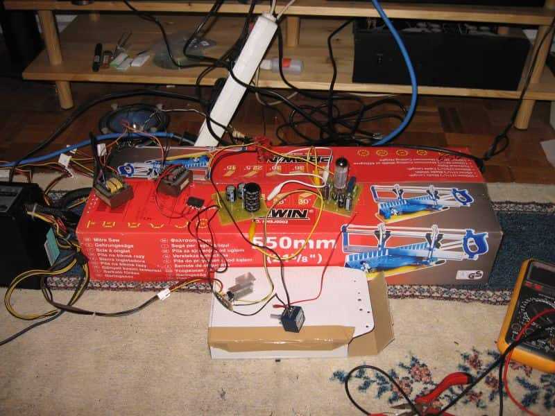

Evo je slika, mada nema puno shta da se vidi :) Gomila zhica, jedan kanal itd... Nego, lepo je to shto smo doshli do zakljuchka da preamp ne valja ni za izvesnu stvar, ali ja nisam josh doshao do podnozja :lol:
