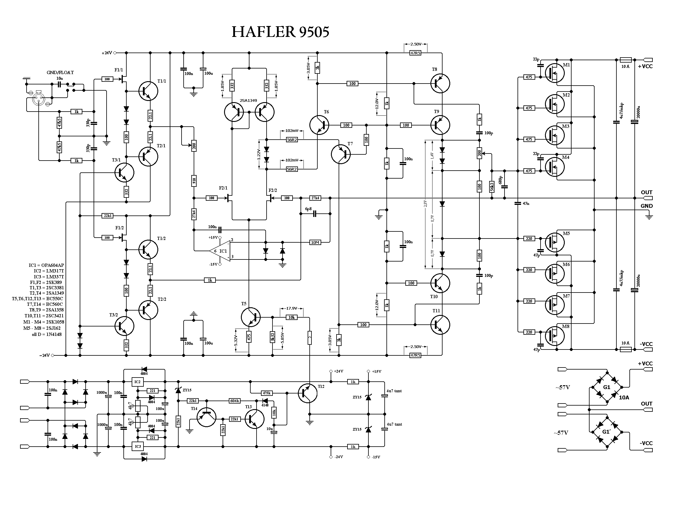

Impuls Napisano Januar 7, 2011 Share #95 Napisano Januar 7, 2011 Jutro je pametnije od noci, kazu stari. A tek 1500 jutara koliko je pametnije? Zapoceti Hafler 9505 pre 4-5 godina je docekao da se neko pozabavi njim. U analizama sta je uradjeno, gde je pogreseno, zamenjenim nekim komponentama sa kvalitetnijim, izborom drugih tranzistora, analizom struja, i drugih sitnica doslo se do jednog problema. Originalni Hafler 9505 koristi na nekim mestima diodu BAV99. Posto smo sve radili klasicnim komponentama nejjednostavnije resenje po podacima je 1N4148. Kako se do danas nisam detaljnije udubljivao u problematiku nisam ni obratio paznju na karakteristiku ove diode. posto je karakteristika potpuno drukcija od 1N4148, da li neko zna neku diodu u kucistu kao sto je 1N4148 a da ima slicnu karakteristiku kao BAV99 Link to comment Podeli na ovim sajtovima More sharing options...
Zen Mod Napisano Januar 7, 2011 Share #96 Napisano Januar 7, 2011 koliko vidim na slikama iznutrica Vladinog ampa - unutra su sve diskretne diode , koje podsecaju bas na DUSa i po semi ne vidim da su bilo gde u nekom specijalnom rezimuno - da bi bio siguran - jedino njega da zamolis da pogleda lupom i proveri bilo koju na kojoj se vidi oznaka , jer su sve identicnebudi spreman na koji dan cekanja , jer je u totalnoj frci na poslu Link to comment Podeli na ovim sajtovima More sharing options...
Quattor Napisano Januar 7, 2011 Share #97 Napisano Januar 7, 2011 Jutro je pametnije od noci, kazu stari. A tek 1500 jutara koliko je pametnije? Zapoceti Hafler 9505 pre 4-5 godina je docekao da se neko pozabavi njim. U analizama sta je uradjeno, gde je pogreseno, zamenjenim nekim komponentama sa kvalitetnijim, izborom drugih tranzistora, analizom struja, i drugih sitnica doslo se do jednog problema. Originalni Hafler 9505 koristi na nekim mestima diodu BAV99. Posto smo sve radili klasicnim komponentama nejjednostavnije resenje po podacima je 1N4148. Kako se do danas nisam detaljnije udubljivao u problematiku nisam ni obratio paznju na karakteristiku ove diode. posto je karakteristika potpuno drukcija od 1N4148, da li neko zna neku diodu u kucistu kao sto je 1N4148 a da ima slicnu karakteristiku kao BAV99Evo pogledah na brzaka na sajt M&G Electronica u Nišu. Kaže:DIODA SMD BAV 99Karakteristike: 75 V 215 mAKućište: SOT-23Tip: SMD Si-DiCijena - prava sitnica: 10,45 din.Ima i ček boxić koji pokazuje da je imaju na lageru. Eto, ako pomaže... Link to comment Podeli na ovim sajtovima More sharing options...
Impuls Napisano Januar 7, 2011 Share #98 Napisano Januar 7, 2011 Mogu cekati ako sam do sad cekao. Po service manualu je u pitanju dupla smd dioda. Bitna mi je ova pozicija jer mi menja sve struje u ostatku seme. Ako moze da izmeri napon samo na ovom otporniku bice mi dovoljno da se izborim sa ostatkom i podesavanjem radnih tacaka. A bas se zagrejao da ovaj vikend slusam zvucnicki kabel na HafleruHvala Quattor, pomaze ali to znaci da cu morati da opet budzim po stampaljki. Improvizovacu da lepse izgleda Link to comment Podeli na ovim sajtovima More sharing options...
Zen Mod Napisano Januar 7, 2011 Share #99 Napisano Januar 7, 2011 ma mozes da stavis i 1N4007 na bar 70% pozicija - neces cuti razliku Link to comment Podeli na ovim sajtovima More sharing options...

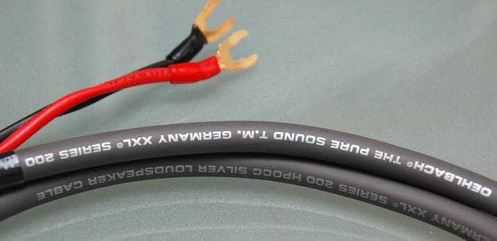

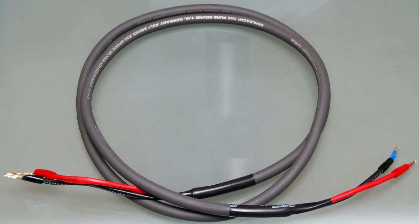

Impuls Napisano Januar 7, 2011 Share #100 Napisano Januar 7, 2011 Evo jos jedna fotka kabla. Zvuk kada sam stavio na sistem jeste bolji ali nije za pasti u nesvest, ali kada sam se vratio na moj stari kabel, to je bio uzas. Steta sto nije moj inace bih rekao kako sam do sad ziveo bez njega. Cisto srebro u teflonu. Evo i link sa informacijom http://www.yatego.com/dienadel/p,46e8cb607b056,42fe2f7363ed89_8,oehlbach-xxl-series-200-ls-kabel-original Link to comment Podeli na ovim sajtovima More sharing options...

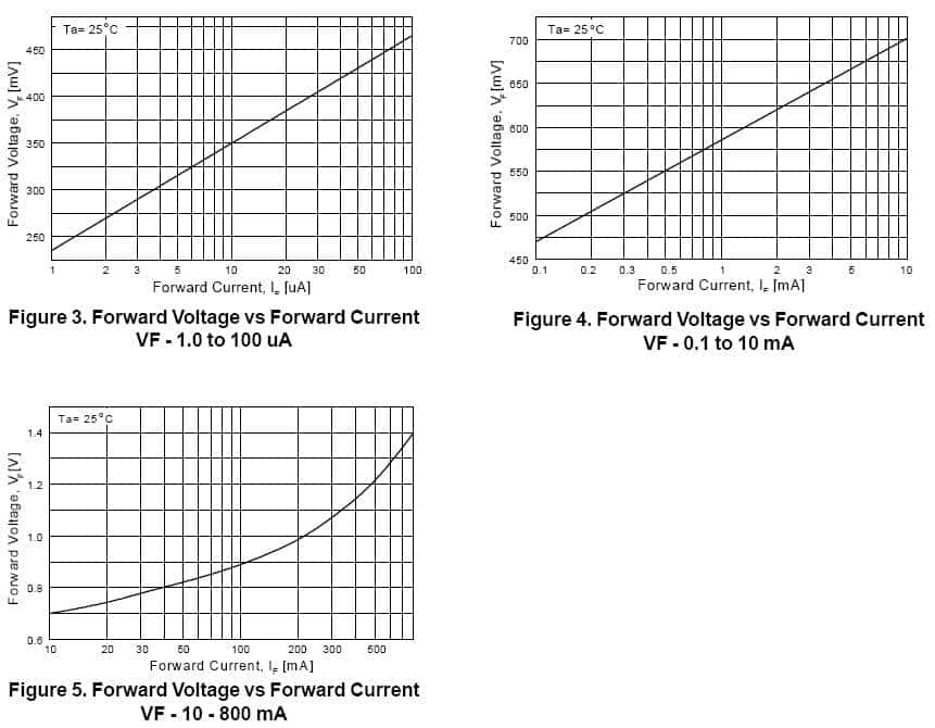

Impuls Napisano Januar 7, 2011 Share #101 Napisano Januar 7, 2011 ma mozes da stavis i 1N4007 na bar 70% pozicija - neces cuti razlikutako smo razmisljali kad smo radili plocice. Ponovo upucujem na karakteristike koje sam stavio par postova ranije. Napon PN spoja se menja sa strujom! Link to comment Podeli na ovim sajtovima More sharing options...

Zen Mod Napisano Januar 7, 2011 Share #103 Napisano Januar 7, 2011 tako smo razmisljali kad smo radili plocice. Ponovo upucujem na karakteristike koje sam stavio par postova ranije. Napon PN spoja se menja sa strujom!menja se kod svake diodeono sto ih znacajno moze razlikovati je leakage current na mestima gde su stavljene kao limiteri ili pomeraci nivoa sa strujama ispod par mA ........ a BAV99 se ni po tome ne razlikuje od najobicnijih DUSno , radi kako ti volja Link to comment Podeli na ovim sajtovima More sharing options...
Impuls Napisano Januar 7, 2011 Share #104 Napisano Januar 7, 2011 Ne znam kako ce se ponasati na ovom mestu jer je struja oko 1,8mA. A napon na njima mi menja radnu tacku ostatka kola. U krjnjem slucaju snimicu karakteristiku i prilagoditi ostatak kola strujam kao sto bi trebale biti na originalu. Za to mi treba samo napon s aoriginala na onom otporniku od 2k Link to comment Podeli na ovim sajtovima More sharing options...
Zen Mod Napisano Januar 7, 2011 Share #105 Napisano Januar 7, 2011 znacajna razlika napona PN spoja ne postoji izmmedju bilo koje DUS i te diode ;na tom mestu se ne sme staviti bilo koji namerno nelinearni elemenat ;varijacije struje ne mogu biti vece od 5mA na tom mestu - s obzirom na upotrebljene Jfeteako pogledas graf za BAV videces da je relativno zakrivljen na celom dozvoljenom strujnom podrucju , ali na podrucju struja u konkretnom kolu moze se slobodno reci da je k-ka ravna .... odnosno sigurno nista manje ili vise kriva od k-ke bilo koje DUSmislim - nije se ni Strikland bavio Wodoo-om , covek je inzenjer - koristio je ekonomicna i efektna resenja , a ne prepucijum deloveuostalom - ete posle praznika naruci koju BAV pa snimi U/I k-ke za njih i za DUS i uporediako bas hoces totalnu linearnost i prilagodjenost - ubaci tu dva mala tranzistora (isti tip kao T6 ili T7) spojene kao diode i imaces totalno prilagodjenje i po TempCo i po U/I Link to comment Podeli na ovim sajtovima More sharing options...
Impuls Napisano Januar 7, 2011 Share #106 Napisano Januar 7, 2011 Trenutno mi je sa 1N4148 tolika struja kroz drajverski deo da diode vec ulaze u zakrivljeni deo a tranzistori kuvaju na granici svoje snage. Trenutno mi MPSA06 i MPSA56 rade sa 0.55W bez hladnjaka. Posle par sekundi vec peku prst. Link to comment Podeli na ovim sajtovima More sharing options...
Fukushima Napisano Januar 7, 2011 Share #107 Napisano Januar 7, 2011 Koliko sam video na onoj semi sa pocetka teme pise da su sve diode 1N4148 i ovo mesto sigurno nije kriticno ako bas hoces da detaljises mozes da probas bajpas kondenzatorom.Na datasheet-u koji imam za 1n4148 zakrivljenje k-ke dolazi tek na oko 40mA, mada to na ovom mestu nije toliko bitno... Link to comment Podeli na ovim sajtovima More sharing options...
Zen Mod Napisano Januar 7, 2011 Share #108 Napisano Januar 7, 2011 pretpostavljam da sad pricas o onim diodama koje su u seriju u vertikali izlaza pobudnog stepena ?elem - ta vertikala radu u cistoj a klasi , pa i nemas promenu struje kroz te diode ...... sto ce reci da je konstantan pad napona preko njihe sad - pitanje struja kroz pojedine stepene je druga stvar ;ne bih ja to menjao diodama ( promenom istih ) nego podesavanjem struja kroz Q6 i Q7 , ako cemo o pocetku lanca - kako si i nameravao MPSA06 , ako im je dozvoljena disipacija 1500mW , ja se ne bih brinuo za trecinu togastavi im hladnjak Link to comment Podeli na ovim sajtovima More sharing options...
Impuls Napisano Januar 7, 2011 Share #109 Napisano Januar 7, 2011 Napon na tim diodama i PN spoju ona dva tranzistora na desnoj strani definisu struju kroz otpornik od 2k na vrhu slike. Napon na tom otporniku direktno utice na struju kroz granu drajvera gde mi kuvaju MPSA06 i MPSA56. Dioda kako ste zamislili se ne moze posmatrati kao izdvojeni sklop kad povlaci za sobom jos mnogo stvari.Pd MPSA06 je 625mW pa je to na granici tranzistora. Planirao sam da izmenim otpornike u drajverskoj grani ali nigde u SM ne pise koja je struja kroz drajversku granuEvo da ponovim semu da se lakse prati Link to comment Podeli na ovim sajtovima More sharing options...
Zen Mod Napisano Januar 7, 2011 Share #110 Napisano Januar 7, 2011 ........ Dioda kako ste zamislili se ne moze posmatrati kao izdvojeni sklop kad povlaci za sobom jos mnogo stvari.ne kontam sta si mislio ?elem - s obzirom da ti je swing na izlazu pobude slobodno receno minijaturan - moze se reci da imas konstantnu disipaciju na toj izlaznoj vertikali550mW za deo koji disipira 1500mW/25CTg ( 625mW/25C) max je sasvim normalna za Haflerizlazni darlingtoni u DH110 peku prst Link to comment Podeli na ovim sajtovima More sharing options...
