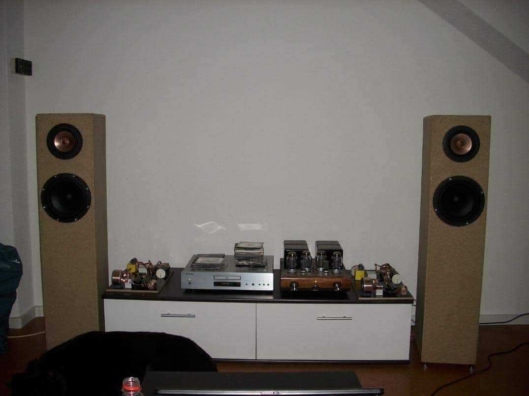

chakija Napisano Septembar 2, 2011 Autor #45 Napisano Septembar 2, 2011 @papa djNisam primetio taj peak kod monacora... postoji nekoliko nacina da se ubije taj peak- za pocetak da se dampira korpa zvucnika, zatim EnaBL itd.Zvucnike sam postavio tako da je osa zvucnika paralelna sa dijagonalom sobe-kao sto se moze videti sa slike na linku. @Boki,Slazem sto si rekao da bi alpairi bolje svirali bez opterecenja u donjem spektru. Upravo taj "FAST" koji je Vix pomenuo bi mogao biti pravo resenje, samo treba naci adekvatnu bass jedinicu, skretnicu itd...Drugo, uglavnom slusam muziku na tihim nivoima tako da nema bojazni da ce doci do overhang-a ili neceg goreg. Tih 93db mi je sasvim dovoljno...Pogledaj malo(ako vec nisi) sta ljudi komentarisu za alpair-e, konkretno za alpair7. Ja jos nisam nasao neki negativan komentar na njihov racun, pogotovo kada se uzme cena kostanja., Mislim da sam vec na nekom sajtu(moze biti da je europe audio) FAST varijantu alpaira sa Tang Band wooferom od 6,5". Gotova kutija kostala je oko 250e...

Vix Napisano Septembar 3, 2011 #52 Napisano Septembar 3, 2011 Evo ga taj sa T-B kombinacijomhttp://oaudio.de/Lou...usatz::790.html Eto "pozajmio" sam sliku, ne izgleda lose, skoro ako klasican dvosistemac, samo sto je to nesto bolje, posto rezovi nisu na kriticnim frekvencijama...
