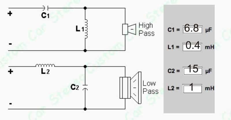

stein Napisano Mart 1, 2011 #1 Napisano Mart 1, 2011 http://meniscusaudio.com/images/pl18wo09-04e.pdf http://www.troelsgravesen.dk/VifaPL14WJ+XT25TG_files/XT25TG30-04.pdf Kutije pravljene by Pile http://www.diyaudio.rs/topic/60-novopridosle-skalamerije/page__view__findpost__p__56346 Po potrebi mogu da odradim promenu zapremine i/ili modifikaciju BR otvora, dužine. Bio bih zahvalan za neki konkretan predlog za pasivnu skretnicu ili link do nekog projekta sa ova dva drajvera. Ovo recimo? http://www.troelsgravesen.dk/PL18XT.htm

Nesic Napisano Mart 1, 2011 #10 Napisano Mart 1, 2011 Pa napravi tu Troelsovu za početak, gospodin ima više iskustva nego svi zajedno na forumu. Drugar iz SLO je to pravio i svira odlično. Probao je bio i paralelnu skretnicu, ali ova prikazana svira detaljnije i dinamičnije. Mislim da se i zapremina kutija podudara?
stein Napisano Mart 1, 2011 Autor #11 Napisano Mart 1, 2011 Pa napravi tu Troelsovu za početak, gospodin ima više iskustva nego svi zajedno na forumu. Drugar iz SLO je to pravio i svira odlično. Probao je bio i paralelnu skretnicu, ali ova prikazana svira detaljnije i dinamičnije. Mislim da se i zapremina kutija podudara?Kod te šeme na datoj slici (Troels) je razlika što su midbasovi 8 a tweeter 4 oma, kod mene oba 4. Teoretski, trebalo bi da vrednosti preangažujem kalkulatorom, kondove x2 a zavojnice /2, međutim ostaje onda još i pitanje potrebe za redukcijom otpornicima što opet sve dovodi na neki novi nivo preračunavanja. Na Diyaudio.com sam našao još neka rešenja baš za ova dva zvučnika, baš za 4 oma pa ću da polako skupljam podatke dok ne dođe Boki i kaže da to ništa ne valja :buehehe:Kutija je nominalno veća za 1 litar kod mene. Ništa što malo Xtra dampinga ne može da reši
vladac Napisano Mart 1, 2011 #12 Napisano Mart 1, 2011 Aiiii bate, ne pozvase ni Tebe ni mene... U poslednje vreme se vatam u kolo sa 6dB prema basu; u slucaju sa 4E oko 0.3-0.4mH. E sada, gde se zavrsava ovaj PL18W, recimo oko 3(4)kHz, tu pokrenuti visoki 12dB, sa otpornikom ispred filtera... Kolika je zapremina kutije? PozdraV

oblacic Napisano Mart 1, 2011 #18 Napisano Mart 1, 2011 Ja sam prepisao deo za XT25 od nekih Dejanovih projekata, gde je koristio 0.27mH, a za midbas dobih nekakvom cudnom kalkulacijom 1.2mH.Trenutno nisam u mogucnosti da ih probam, na vacation-u sam, cim se vratim, krece. Vrednosti kondova su sliucne, probam vise razlicitih, pa sta se vise svidi.
