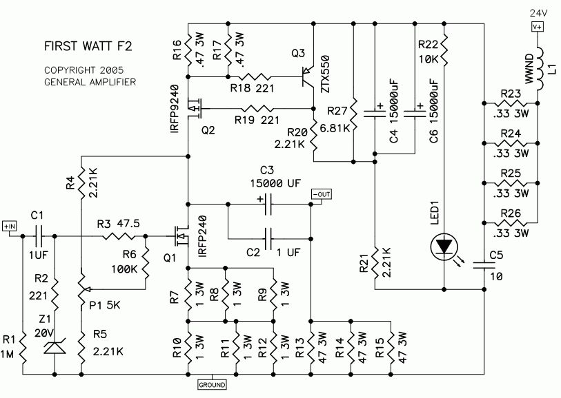

Sipi Napisano Avgust 25, 2009 Share #2 Napisano Avgust 25, 2009 Posto je u pitanju current-source pojacalo (velika izlazna impedansa => mali damping faktor) izbor zvucnika je kritican. Najbolje da procitas vise o tome ovde. Pogledaj i FirstWatt F2 pojacalo - ono je jako slicno ovome sto te zanima i puno ljudi na diyaudio.com ga je pravilo (lako je za izradu i jeftino, a sa odgovarajucim kutijama kazu da svira sjajno) Dakle, ako imas neke fullrange zvucnike ili si spreman da pravis posebnu skretnicu za ovakav tip amp-a, samo napred Link to comment Podeli na ovim sajtovima More sharing options...
Magura Napisano Avgust 25, 2009 Share #3 Napisano Avgust 25, 2009 Naah, take a look at the F3 instead. That amp can be tailored to your taste.Magura Link to comment Podeli na ovim sajtovima More sharing options...
