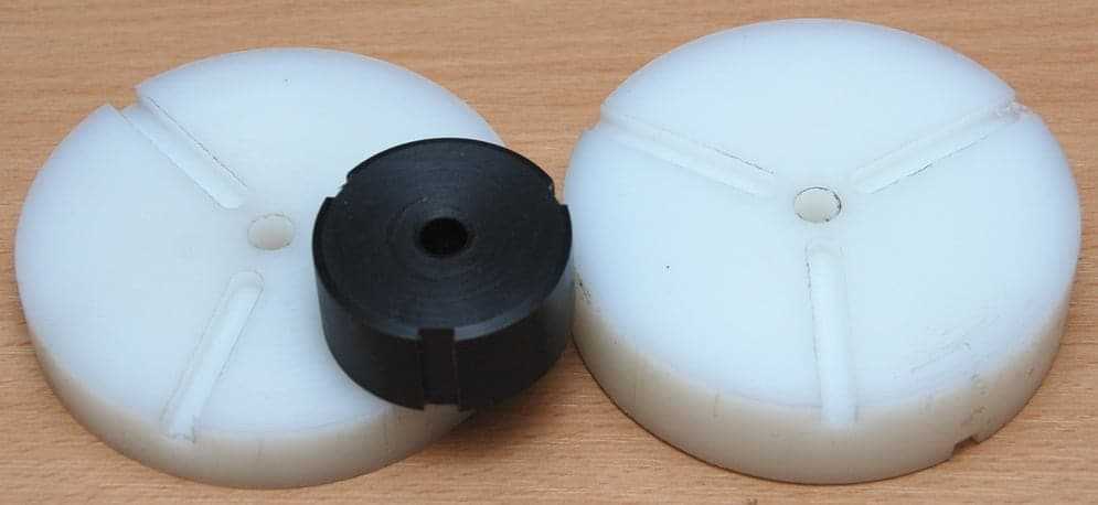

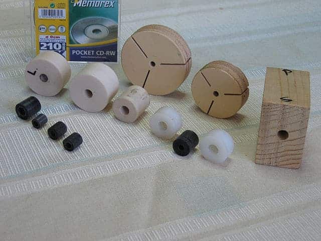

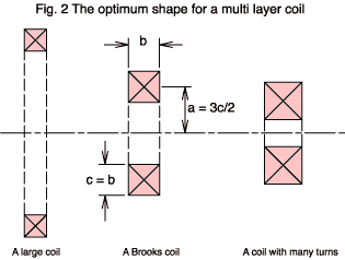

Impuls Napisano Januar 23, 2011 #1 Napisano Januar 23, 2011 Stalni problem je kada nesto radite da namotate zavojnicu pa jos kad treba nekoliko razlicitih komada onda tek nastaje problem. Pri tom se radi o razlicitim precnicima zice i jos da bi zadrzali Brooks-ovo pravilo iz 1931 godie gde je naveden najbolji odno sprecnika i otpora zice, javlja se problem razlicitih precnika.Moja zamisao je sledeca a otvoren sam za ideje. Posto zavojnice planiram motati rucno nemam potrebu za motorom. Na strani gde je rucka ce biti osovina sa navojem. Na tu osovinu bi se navlacili prstenovi razlicitih precnika u duzina. razlicite duzine bi bile da se mogu dodavati jedna pored druge za dobijanje razlicitih sirina namotaja. bocen strane motalice bi bile od spera a navoj na vretenu je da bi se mogle stegnuti ploce od spera ravnomerno. Pri tom bi za stezanje trebalo napraviti matice veceg precnika da ne dozvoljava speru da se krivi pod pritiskom zice.Nisam bas vican racunarskim programim aza crtanje p averujem da ce Stein vrlo brzo sve osmisliti u onom njegovom fensi 3D programu. Sper mora imati 4 plitka zljeba za postavljenje keper ili plasticen trake za stezanje i jos jedan skroz prosecen zljeb da se pocetak zice provuce kroz njega. Zleb je tu da bi se mogli razliciti precnici zavojnice postavljati.Jos jedan bitan element je postavljanje i skidanje zavojnice. Druga strana bi trebala biti pomicna i sa siljkom da ne dozvoljava slobodnom kraju motalice da se krivi pod pritiskom zice. Idem u podrum po moju malu moptalicu, mozad sine koja ideja

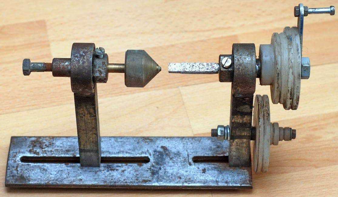

Impuls Napisano Januar 23, 2011 Autor #2 Napisano Januar 23, 2011 Ovo sam pre 15 godina koristio za motanje Siemesovih ferita. Samo za ideju.

Impuls Napisano Januar 23, 2011 Autor #4 Napisano Januar 23, 2011 Recimo da krenemo od osovine. Da bi bilo dovoljno robusno, racunam da je osovina od 10-12mm dovoljno jaka da mota zavojnice i sa debelom zicom. a da jos uvek nije predebela za motanje malih unutrasnjih promera. Prstenovi koji bi se navlacili na osovinu bi trebali biti od nekog mekog materijala, plastika ili drvo. Sirine prstenova bi mogle biti 2, 3, 4, 8, 16, 32mm da mugo da se kombinuju razne sirine. Stavio sma 3mm jer je 1mm prlicono tanak a ne verujem da ce iko da radi 1mm siroku zavojnicu.Najveci problem je napraviti razlicite precnike, pa treba gomila prstenova. Idealno bi bilo nesto tipa blende kod fotoaparata pa se moze sirenjem menjati precnik. Za pocetak dobro je i imati precnike sa po 5mm korakom, 15, 20, 25, 30, 35, 40...I jos jedna stvar je bitna, da motalica ne bude preterano skupa, da je resiva iz dostupnih elemenata da moze svako da je napravi za malu sumu para. Nabojne sipke imaju da se kupe. a cak moze da se iskoristi i sraf sa duzim navojem i takav da se stegne u lezaj.
revox Napisano Januar 23, 2011 #5 Napisano Januar 23, 2011 Zar ručica na motalici ne bi trebala biti na donjoj remenici ili je grešnom postavljeno ovakao
Impuls Napisano Januar 23, 2011 Autor #6 Napisano Januar 23, 2011 Donja remenica j epredvidjena za motor. Na njoj imaju 3 remenice a na gornjoj dve, ali to nikad nije nastavljeno jer je manualno motanje odradjivalo posao

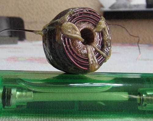

vladac Napisano Januar 23, 2011 #7 Napisano Januar 23, 2011 Ako je plan motanje za svoje potrebe (manje kolicine, jel) napravi se vise dimenzija/oblika kalemova. Ja sam radio sa 3 velicine zice fiCul 0.6/ 1.0/ 1.3mm. To zadovoljava vecinu potreba. Predvidjeno je da se zavojnica skida sa kalema. Protiv rasipanja uvezivao sam je koncem za zube. Ne zauzima puno mesta a jak je. Posle sam utapao/zalivao 'sintelanom'. Mozda navojnu sipku i matice naciniti od mesinga, da bi se proveravala vrednost na motalici...? PozdraV

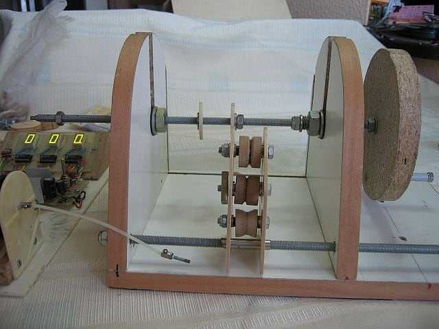

Ја sam sam Napisano Jul 2, 2011 #12 Napisano Jul 2, 2011 Ево и мог доприноса у вези моталице за калемове. Прављена је пре 35 година и уз помоћ ње намотан је поприличан број калемова различитих врста. Бројач је механички 1:1, а пренос је 1:5. Ако некоме треба нека ми се јави, мени више није потребна!
