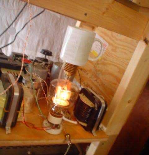

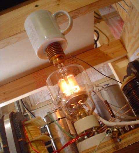

u svakom slucaju pre ces da isprzis jajca na lampu ....
Apsolutno! Kad god covek oseti snaznu potrebu da intimne delove tela izlozi visokoj temperaturi treba iskljucivo da koristi lampe ! :buehehe:Sorry dunavko, al' bilo je nemoguce odupreti se... :D
Pa budi precizan kad dajes preporuke za cevke - vi's kako lako ode ukrivo... :DOva Stenova pecena jajca su mi zanimljiva - na primer ovo levo bih rek'o da je peceno na triodi, lepog je oblika, sija se i ima dva mehurica (to je taj drugi harmonik), a desno je verovatno sa pentode i to SE - vidis kako manje, nekako skvrceno i zagorelo sa jednog kraja... :rofl:
