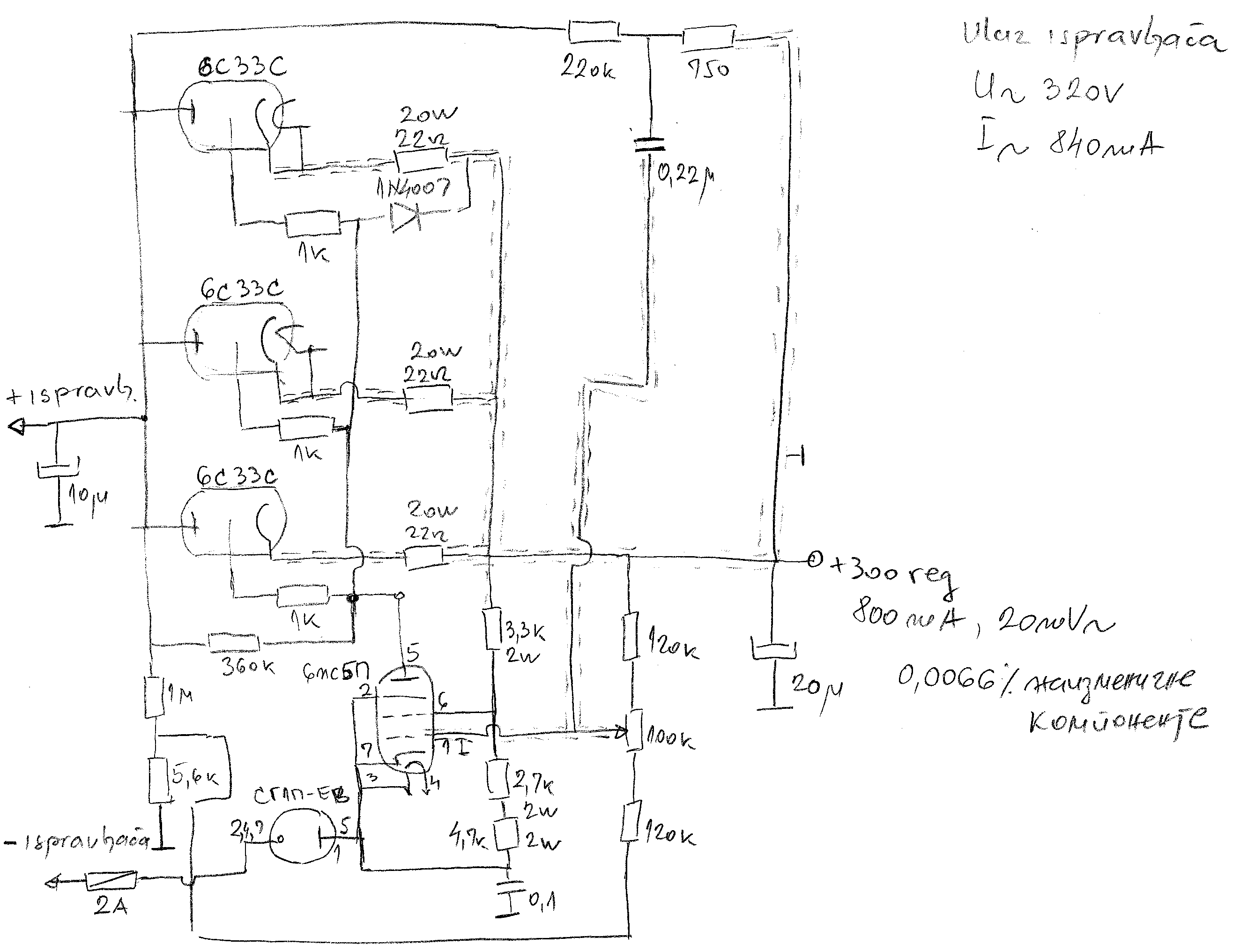

Zflazar Napisano Decembar 20, 2010 Share #3 Napisano Decembar 20, 2010 mjkmbžju!6s33s kao stabilizator?moliiiim detalje Link to comment Podeli na ovim sajtovima More sharing options...

Daudio Napisano Decembar 20, 2010 Share #6 Napisano Decembar 20, 2010 a oca mu !!ja bik pre reko da je SE u pitanju ...... ( steta nije )Разочараћеш се кад сазнаш да је то онај мој серијски регулатор Link to comment Podeli na ovim sajtovima More sharing options...
Zen Mod Napisano Decembar 20, 2010 Share #7 Napisano Decembar 20, 2010 nisam ni mislio da je shunt ........u stvari - nisam ni mislio nista ...... ne mislim u zadnje vremeja bih uradio shunt sa mosfetom , naravno a Babusku stavio da svekli onako Link to comment Podeli na ovim sajtovima More sharing options...
Daudio Napisano Decembar 20, 2010 Share #8 Napisano Decembar 20, 2010 mjkmbžju!6s33s kao stabilizator?moliiiim detalje У зависности од потребне струје и број бабушки у паралели.Принцип рада описан на http://www.diyaudio.rs/topic/249-da-sklopimo-i-cevni-preamp/page__view__findpost__p__15253 Link to comment Podeli na ovim sajtovima More sharing options...
Zoki Napisano Decembar 20, 2010 Autor Share #9 Napisano Decembar 20, 2010 Разочараћеш се кад сазнаш да је то онај мој серијски регулатор Zato je i napisano polugotovo.Mora da se ispiše naziv na napajanju P18.Trenutno se raspitujem za neke transfer folije, jer sito štampu neće niko da radi na komad.Sa ovakvim regulatorom nema razočarenja.Tačan kao švajcarski sat. Link to comment Podeli na ovim sajtovima More sharing options...
Daudio Napisano Decembar 20, 2010 Share #10 Napisano Decembar 20, 2010 Zato je i napisano polugotovo.Mora da se ispiše naziv na napajanju P18.Trenutno se raspitujem za neke transfer folije, jer sito štampu neće niko da radi na komad.Sa ovakvim regulatorom nema razočarenja.Tačan kao švajcarski sat.Није тај Р18 заслужио да се уређај по њему зове Link to comment Podeli na ovim sajtovima More sharing options...
