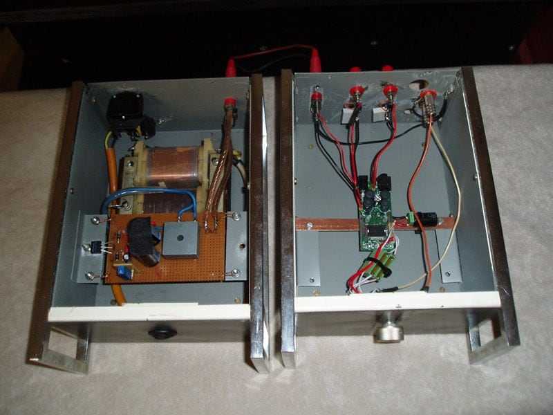

papa d.j. Napisano Januar 2, 2011 #11 Napisano Januar 2, 2011 Scootijao sam jednog standardnog TA 2024, iz one plastikaner kutijice ubacio ga u gvoždje, dao malo struje pa pustio da sviri!Priprema mu se nova kutijica, sa selektorom ulaza, lepo sviri, zaslužio je!
chakija Napisano Januar 3, 2011 Autor #12 Napisano Januar 3, 2011 Koja je razlika sa novim napajanjem? Ja sam imao trends 10.1 ali sam ga na zalost prodao(trampio). I dan danas mi nedostaje.Ono sto mi se nije svidjalo sto se zvuka tice to je nedostatak-suvoca bass-a i visoki koji su mi nekako "brasnjavi", nedefinisani... Kao da mu fali rezolucije preko 12-13 KHz i ispod 40HzPored svega toga, rado bih (trenutno) ziveo sa tim zvukom.

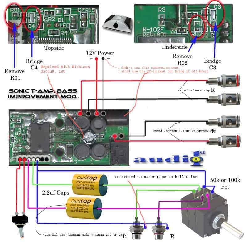

papa d.j. Napisano Januar 3, 2011 #13 Napisano Januar 3, 2011 Sa čime se napaja Trends 10.1? Proizvoljno, šta padne pod ruku?Ne znam, ja sam mu stavio potpuno overkill napajanje, stabilisano, ni jedan od ova dva problema mi ne stoji!Standardni T amp svira baš kao što si napisao, promenom ulaznih kondova dobijaš na finim visokima, takodje, pot koji je na slici je u medjuvremenu zamenjen Alpsom, plavim doduše, ali je u svakom slučaju mnoogo bolji od fabričkog! Kefovi T27 su baš osetljivi, meni to svra sasvim fino! Ako uspeš da se dokopaš standardnog T-ampa pogledaj ovu modifikaciju:Sve ovo sam odradio, i to radi
