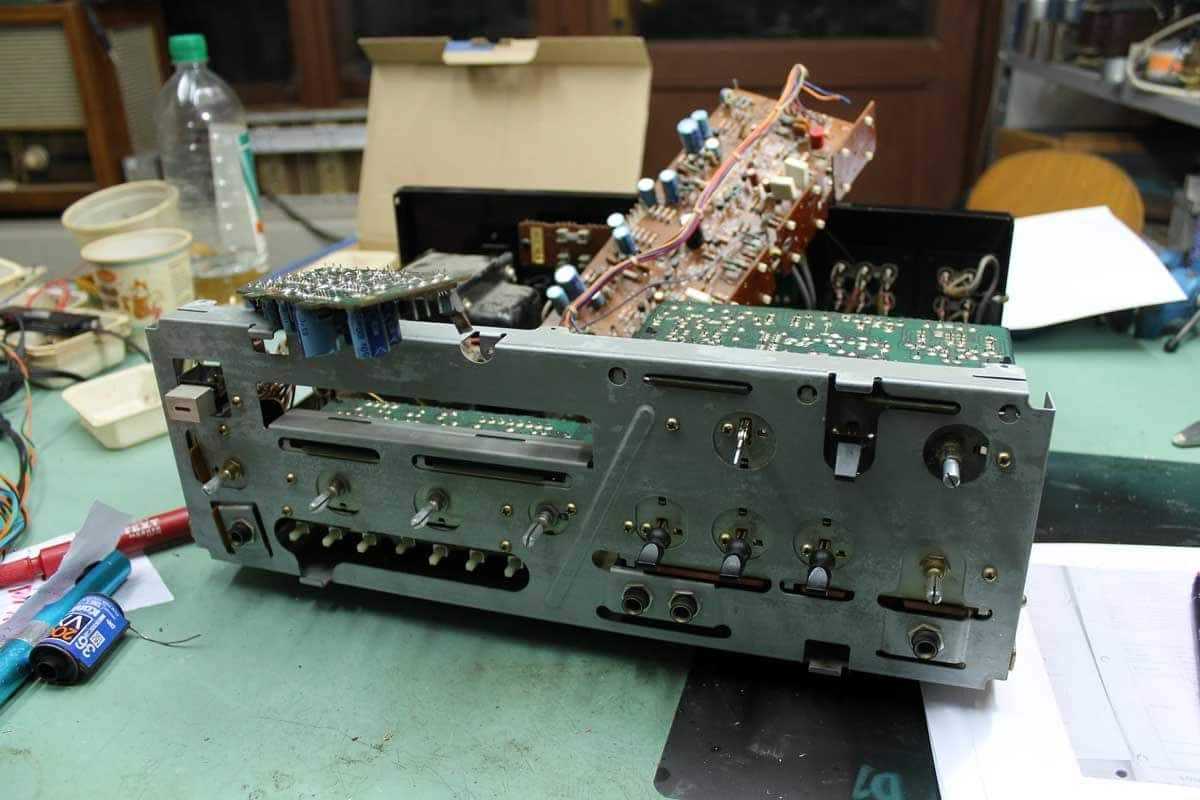

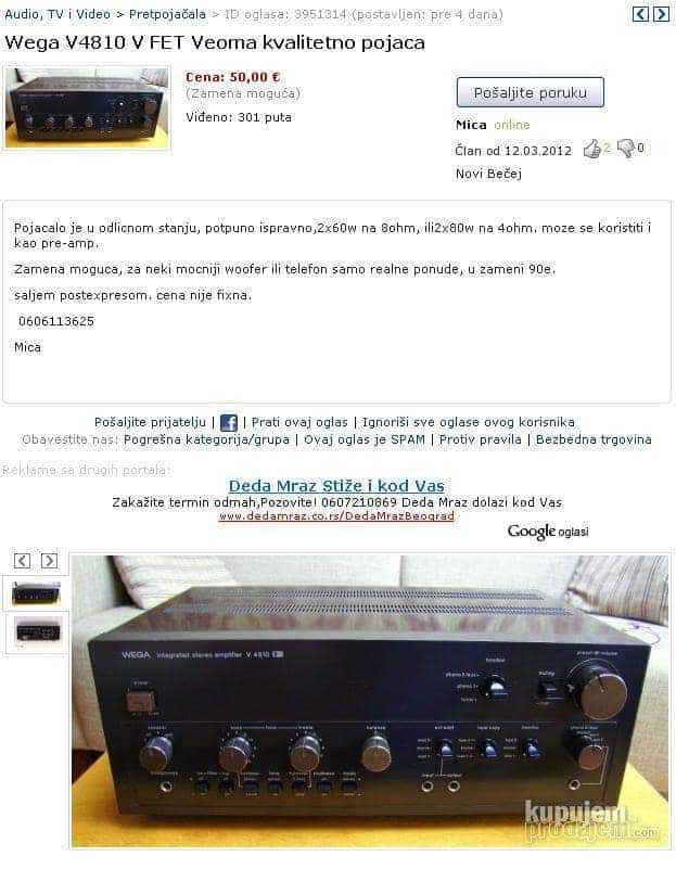

samo pod uslovom da se otvori donji poklopac i potvrdi da su original izlazni
proveravao je anubis ovo vec pre nedelju dana, cim se oglas pojavio. nazalost neki idiot je spalio sve u izlazu, nista nije originalno, tako da ovo nema vrednost s obzirom da se moze kupiti tu do 200e napolju u ganc stanju i sa sredjenim tim smrtnim diodama koje su odgovorne za spaljivanje izlaznih tranzistora. ovde samo da kupis tih 8 VFET-ova iz HK bi te sad doslo u rangu 300e.
inace je prodavac OK lik, decko je posteno uslikao pojacalo iznutra i poslao mi slike i vrlo se smorio kada je video da je izlaz menjan. realno nema pojma o tome sta je to bilo u originalnom stanju.
vredi uzeti i popraviti (ko voli )
ali - samo ako se poseduju prepucijum Jfeti
a ako se poseduju prepucijum Jfeti ........ onda moze da se napravi i nesto bolje
sta ti je to?
ne isplati se popravka, komad 2SK60 je danas oko $40 ++++ a ovde mislim treba 8 komada u izlazu
5650 se prilicno lagano nalazi sa 150-200e max, sa ispravnim izlaznim stepenom i najcesce sredjen u smislu modifikacija i uklanjanja tih dioda koje su uzrok rikavele
sto se mene tice, ako trazi toliko cinculiranja onda bolje ujuriti 2SK82 i napraviti posten amp od toga, 8 vati ali daleeeeeko iznad ovoga o cemu pricamo
nisu samo suicide diode razlog crkavanja - ima toga jos
rekoh - ja licno bih to zaobilazio u sirokom luku , a za 200$ kupio 4x Semisouth - dok ih jos ima
eto - duplo im skocila cena ........ :rofl:
inace , u izlazu svakog kanala su 2 kompl. para (2SJ18+2SK60)
