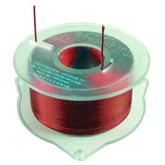

Impuls Napisano Septembar 23, 2010 #1 Napisano Septembar 23, 2010 Pokrecem ovu temu informativno da skupimo slusna iskustva o tritec zavojnicama za skretnice. Za one koji nisu upuceni radi se provodniku koji se dobija pletenjem 6 provodnika oko jednog u sredini. Vecina poznatih svetskih proizvodjaca zavojnica drzi ovakve zavojnice u svom proizvodnom programu a uskoro ce se moci kupiti i u Srbiji od domaceg proizvodjaca.O cemu se radi? Letos smo MarkoJ i ja konstatovali na njegovim zvucnicima da svaki element u skretnici mnogo utice na zvuk koji izlazi iz zvucnika. Na njegovim RCF Mytho 4 zvucnicima je mnogo radova uradjeno i ostalo je jos da se srede zavojnice. Tragajuci za slusnim iskustvima na netu sve je upucivalo da tritec zavojnice zadovoljavaju najvise zahteve za vrhunski zvuk. Markovom prijatelju, takodje audiofilu, koji u pauzama u ucenju za studije radi u ocevoj radionici na strugu i glodalici, nije trebalo mnogo da ga nagovorimo da nam resi problem. radovi na motalici su poceli pre dva meseca a kraj je na vidiku. Masina ce odjednom motati zavojnicu i plesti 7 koturova zice. Ovako je izvedeno da se zica ne bi dva puta lomila preko valjaka. Prvi komadi ce ici u Markove Mytho a sledeci u Jovanove, takodje RCF Mytho zvucnike. Naravno pretpostavljate da cu i ja moje Scan-e pocastiti ovakvom zavojnicom sa 7x0,8 zicom.I na kraju pitanje: da li je neko vec imao licna iskustva u koriscenju ovakvih zavojnica?

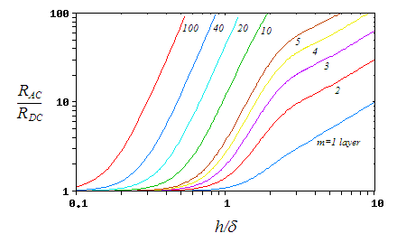

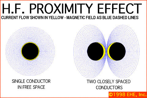

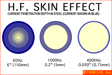

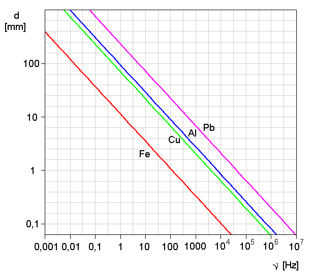

Beli Napisano Septembar 24, 2010 #8 Napisano Septembar 24, 2010 Poznato je da se signal provodi po povrsini provodnika.S obzirom da se često pojavljuje ova tvrdnja, pa da ne bi ovo ostalo nedorečeno, evo (rizikujući da se ovo proglasi za off) par reči i slika o tom "problemu" : "Skin effect is the tendency of an alternating electric current (AC) to distribute itself within a conductor so that the current density near the surface of the conductor is greater than that at its core. That is, the electric current tends to flow at the "skin" of the conductor, at an average depth called the skin depth" Mislim da je prilično jasno koliki je efekat te pojave u audio tehnici, a pogotovo na NF. Kod ovakvog upredanja žica, kao kod tritec zavojnica, veći problem bi mogao praviti tzv "proximity effect"(efekat blizine) : - "In a conductor carrying alternating current, if currents are flowing through one or more other nearby conductors, such as within a closely wound coil of wire, the distribution of current within the first conductor will be constrained to smaller regions. The resulting current crowding is termed the proximity effect." - The ratio of AC to DC resistance for a portion of a strip winding at different frequencies (δ is Skin depth). It can be seen that increasing the number of layers dramatically increases the resistance at high frequencies.
Sipi Napisano Septembar 24, 2010 #9 Napisano Septembar 24, 2010 Bravo Beli - dovoljno sistematicno i jasno za svakoga. Jos jedna neuka, fifi mistifikacija manje.
Impuls Napisano Septembar 24, 2010 Autor #10 Napisano Septembar 24, 2010 Pricao sam pre pola sata sa prijateljevim ocem, elektro inzenjerom - energeticarem. Kaze da kod visokonaponskih kablova, kada precnik nije dovoljan da struja lako prolazi po povrsini provodnika, dolazi do stvaranja korone oko provodnika kroz koju takodje tece struja. Kada sam mu spomenuo upletanje kablova, nisam ni zavrsio recenicu a on je rekao: "zbog skin efekta".Grafikoni koje je Beli postavio jasno govore o prednostima ovakvog motanja.Posto je fifi stanje svesti a ne nauka sacekacemo da vidimo da li ovakva zavojnica prija uvu.
