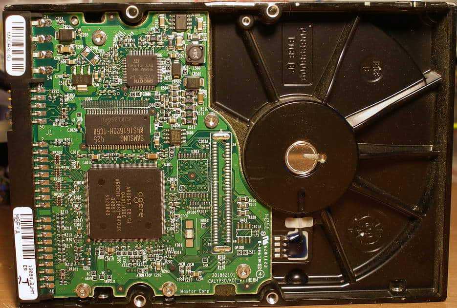

u pitanju je MAXTOR DiamondMax Plus 980GB ATA/133 HDDsprava je "nevidljiva" računaljki pa je potrebna pcb da se izvuku bitni podaci.možbit da neko ima?

jokmurtavsavatavaj Machinorija - po mom iskustvu nije bitna razlika u GB , ako su elektronike iste

Provereno ne može od hard diska drugog kapaciteta, čak postoji i više revizija elektronike za iste modele (specifično baš za taj model koji je u pitanju, pošto se dosta dugo prodavao - čini mi se da postoje tri verzije elektronike) i ne rade sve na svim mehanikama, proveriti vizuelno da su identične (vide se razlike u položaju nekih čipova).Ja sam toga imao po kući, ali sam ih nažalost sve odavno podelio.Nadam se da ćeš pronaći odgovarajuću elektroniku. :hi:
rekoh - ako je elektronika ista - nema veze kapacitet
verovatni i firmware ima veze ......
no - kod mene se u radionici sretno vrti jedna 120-ka sa elektronikom od 60-ke
Impulse, upravo ta pcb. slanje nije problem (osim vama, vremenski) , plaćam ja u oba pravca, no problemo.uzgred, samo je pcb potrebna za uslugu, ne treba brisati/slati ceo hdd ( al ga treba bekapovati za svaki slučaj )
Ako radi onda ipak može, meni nikada nije uspelo da prorade diskovi sa elektronikom od diskova različitog kapaciteta, ali ako čovek uspe da izvuče podatke sa elektronikom od ove 120-ke, onda mi je drago da nisam bio u pravu. :hi:
