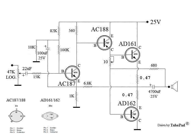

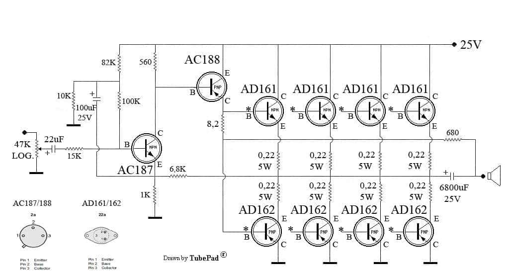

po nagovoru mog drugara i kolege Vuleta uradih ovaj projekat.zato sto je Vule ljubitelj germanijuma i ima ubistvene Visatone B200 by DD, koje sam kao i ostali pljuvao, a kad samih cuo prvi put odusevio se. posto nije bio zadovoljan sa dosadasnjimgermanijumskim pojacalima, resih da mu napravim OVO.pojacalo ima neopisiv zvuk, treba cuti. na mojim VFL fullrange-ovimaradi - milina, a na DD - sacuvaj boze. pa evo i obe seme, sema 01tera moje VFL fullrange, a sema 02 tera Vuletove Visatone B200 by DD.sto se tice napajanja, sasvim je obicno, nema potrebe za mistifikacijom.trafo 15V/5A i 6800uF po kanalu, jer su mono blokovi. :cheers:

Za pocetak, pnp tranzistori su nacrtani naopacke ;) Drugo, u tehnickom smislu blaze receno, mnogo toga je pogresno postavljeno ali ako lepo sviri :crazyrocker:
pravo da ti kazem, sve to crtam pomocu tube pad-a. e sadsto je naopako, nisam ja pravio simbole. bitno je da jesve citko i razgovetno. :cheers:
