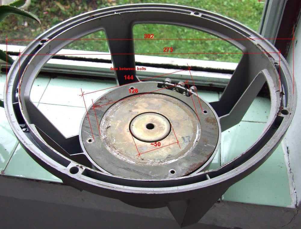

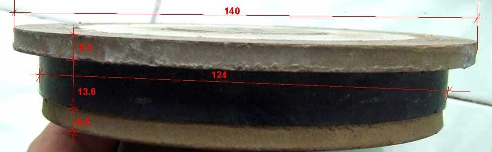

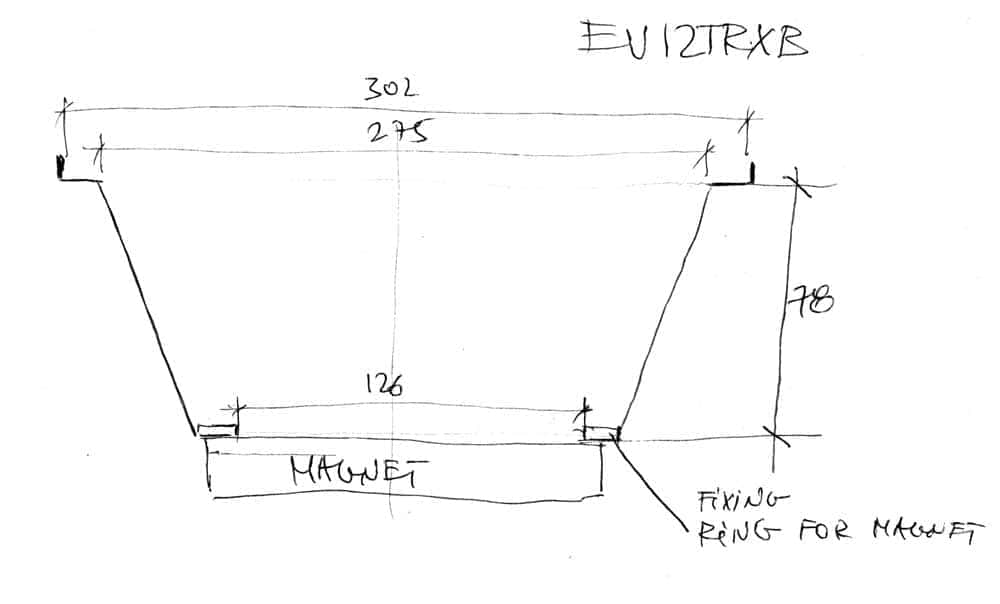

u svim datasheetima i pise da je magnet ferit , a visoki je AlNiCoposlao sam dimenzije - sve ove slike - Vargi ;nadam se da ce biti voljan da napravi Sonido 12TRXB :buehehe:

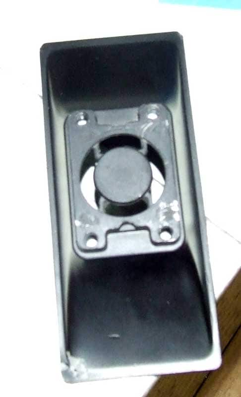

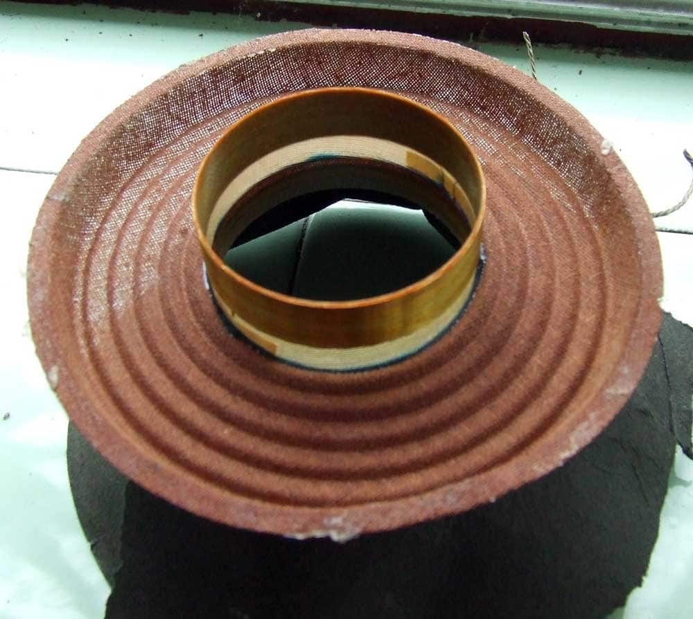

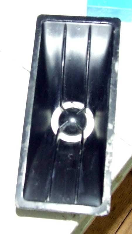

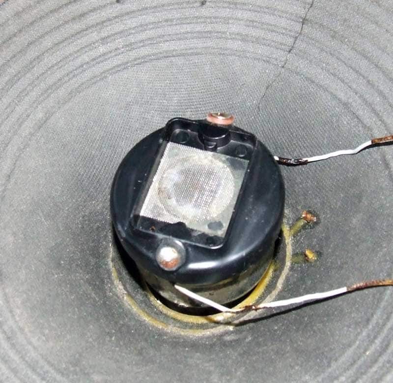

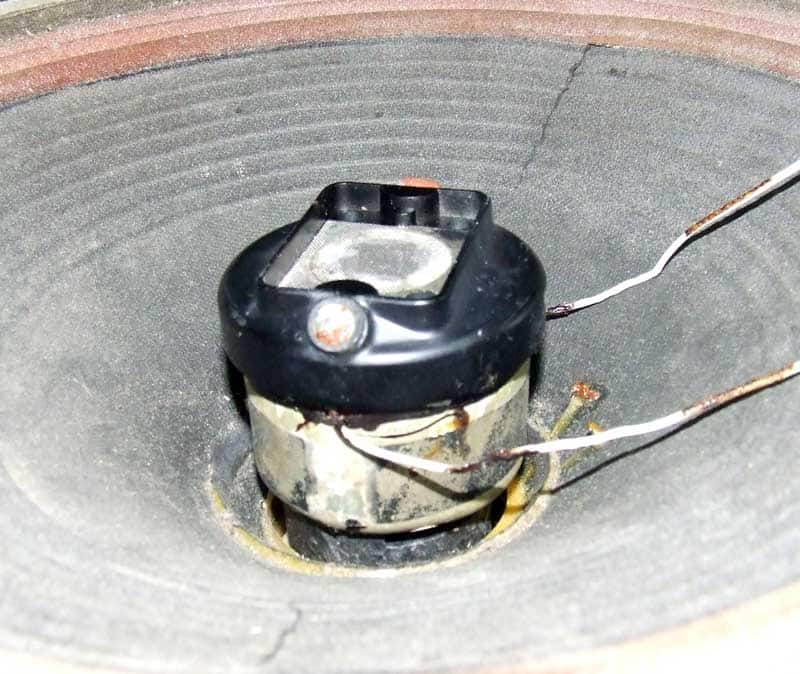

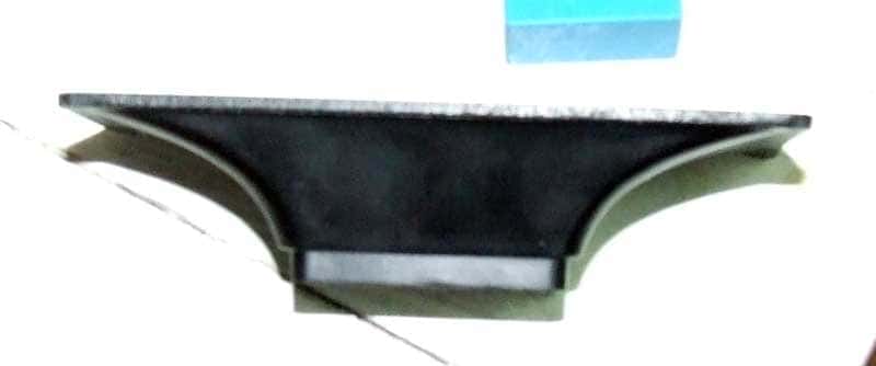

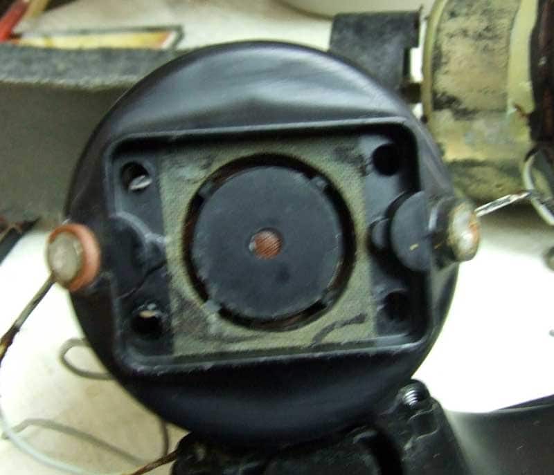

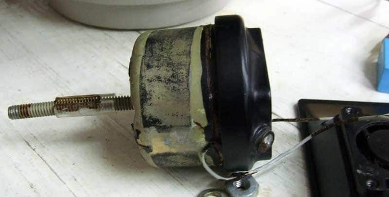

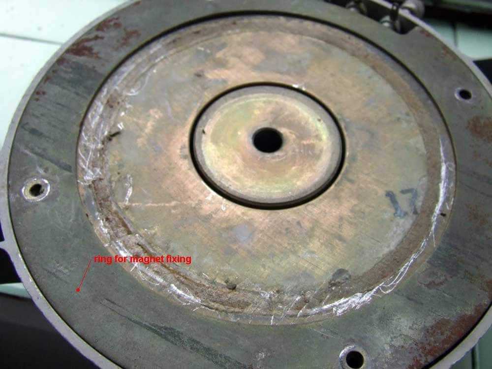

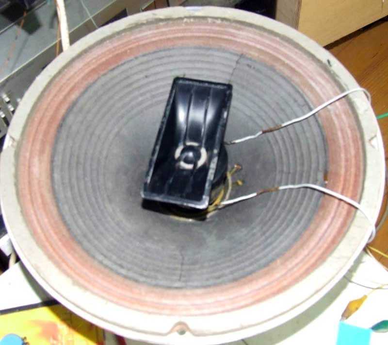

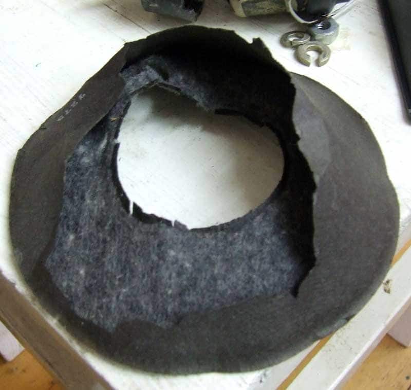

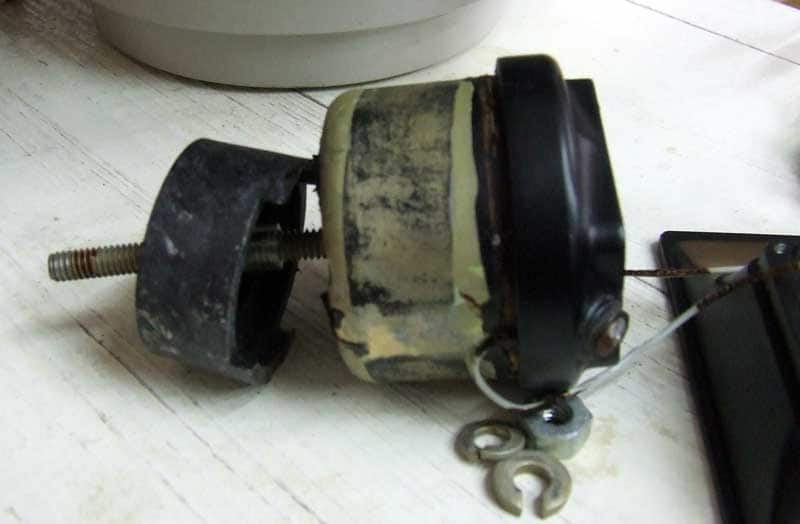

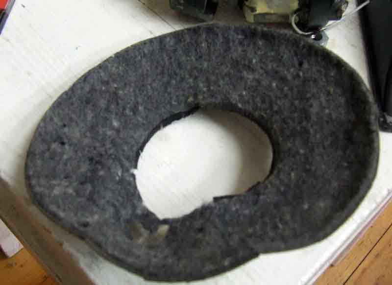

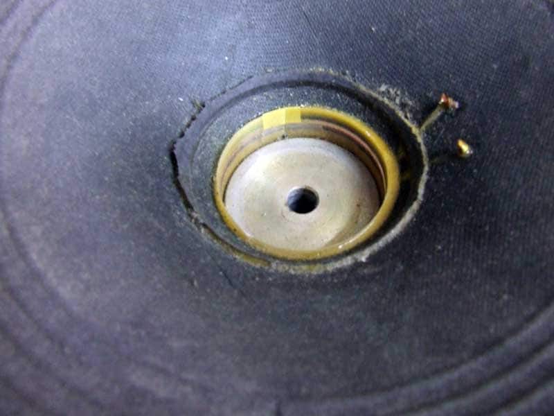

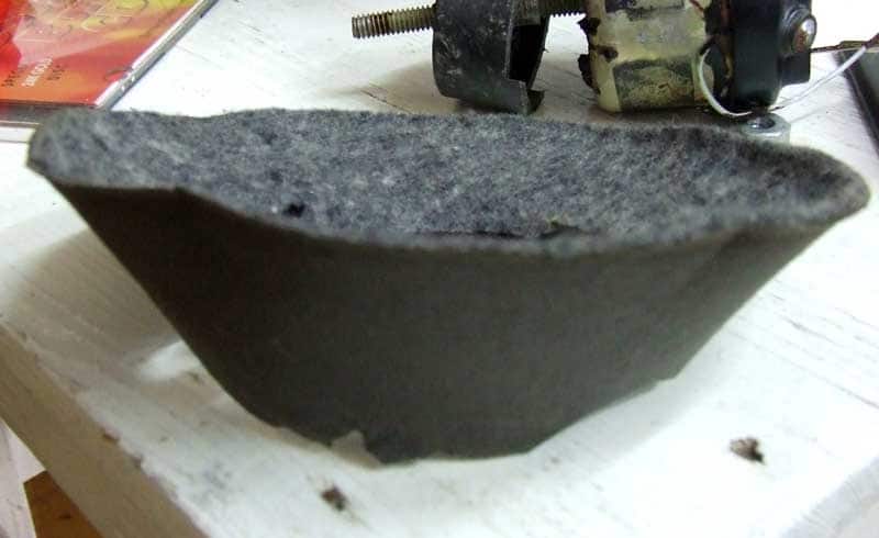

eve nastavak ..... visokotonac etc.isti je spojen preko konda 3uF i zicanog reostata od 100 omavidi se na slici i nacin kako je tanka čoja zalepljena na whizzer ..... koji se naravno izvanrednom lakocom pocepao - na blagi pritisak pogleda :buehehe:usput - ovako izgleda driver koji je u boljem stanju ; cak i da bolje izgleda - da su i vesanja i membrane nepocepane - deluju neverovatno trošno , i ne bi dobro radile bez opsežnije restauracije dammar-om i sličnim impregnatimano - kako u svakom zlu ima neko dobro - ovde ima dva :sarcastic_hand: ...... em ce biti Sonidisani , em su visokotonci u perfektnom stanju

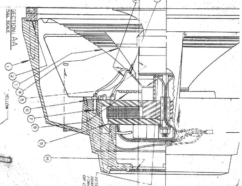

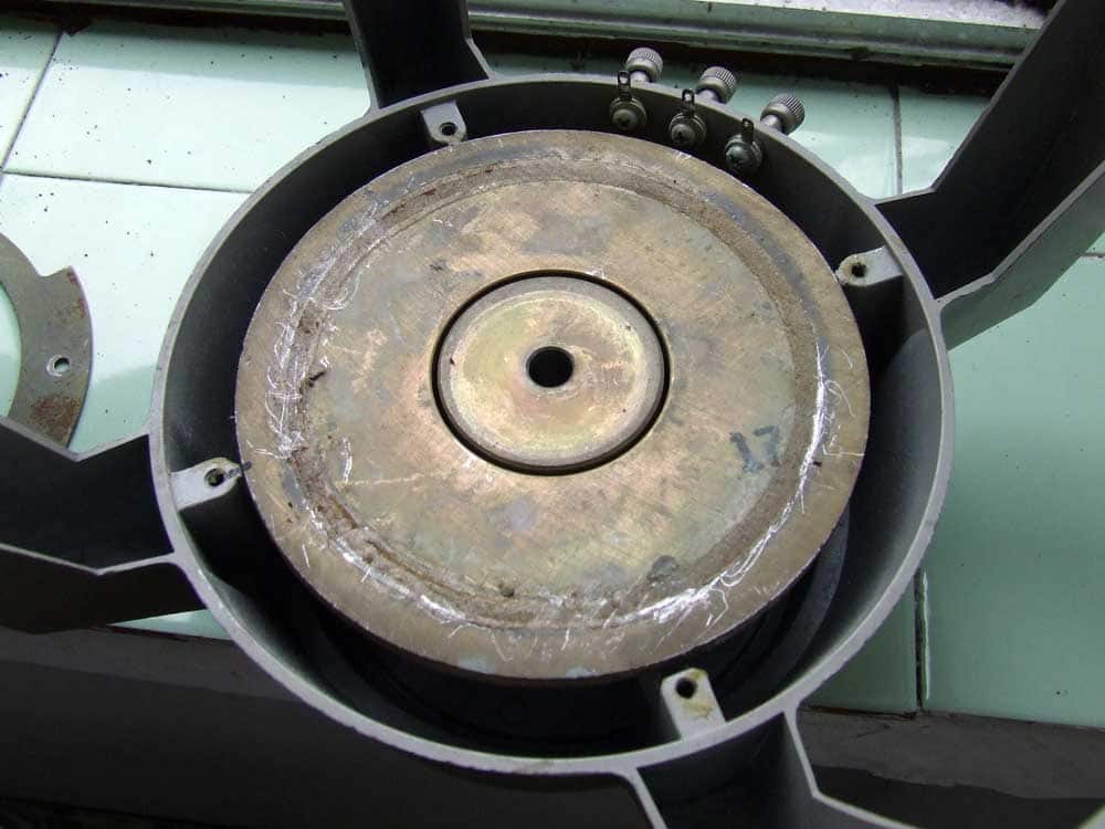

inace - supljine u 4 paoka korpe - vidljive na drugoj slici u postu #1 - su dusu dale za potpuno ispunjavanje ili silikonom ili gradjevinskim lepkom za stiropor ( onim u kartusi kao silikon) ;
to , kao i zapunjavanje komore ispod magneta ( u kojoj se inace nalaze spojevi Vt i attenuatora , te kond od istog ) sa bilo kakvom vrstom damping materijala - su obavezni .
