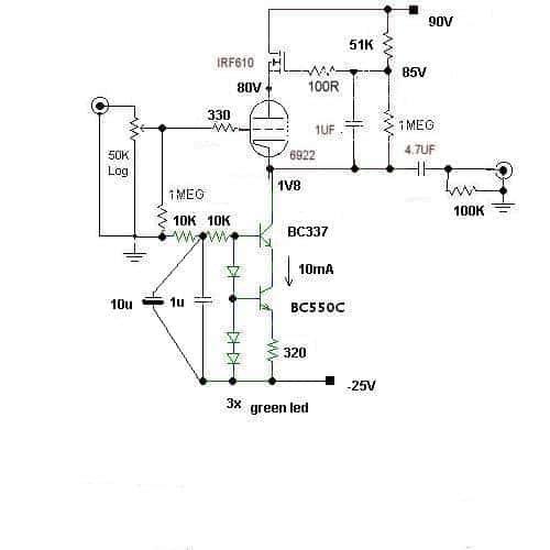

bata bane Napisano Jul 1, 2010 Autor Share #3 Napisano Jul 1, 2010 http://www.diyaudio.rs/topic/560-slcf/page__p__16646__hl__slcf__fromsearch__1#entry16646Hvala na linku, vec sam precesljao uzduz i popreko, pa sam zato i rekao vasa iskustva i sugestije Mozda se joos nesto pojavilo u medjuvremenu Na slici je doticna shema iz linka, bez napajanja Link to comment Podeli na ovim sajtovima More sharing options...
Zen Mod Napisano Jul 1, 2010 Share #4 Napisano Jul 1, 2010 ako se niko ne umetne pre , ja cu ti veceras napraviti kompilaciju vec objavljenog na vorumu i postovati ovdebuffer za Nesica - sa ECC88 , kaskodiran , load CCS - je pravi za tvoje potrebeedit - dok sam ja poceo i zavrsio kuckanje - vidim vi se vec nakuckali Link to comment Podeli na ovim sajtovima More sharing options...
Nesic Napisano Jul 1, 2010 Share #5 Napisano Jul 1, 2010 Ja sam ovo stavio za sada po strani ... Ali probaj, zčas ćeš ti to na perfo pločici Zen je tamo postovao kompletan projekat. Link to comment Podeli na ovim sajtovima More sharing options...
bata bane Napisano Jul 1, 2010 Autor Share #6 Napisano Jul 1, 2010 ako se niko ne umetne pre , ja cu ti veceras napraviti kompilaciju vec objavljenog na vorumu i postovati ovdebuffer za Nesica - sa ECC88 , kaskodiran , load CCS - je pravi za tvoje potrebeSamo opusteno i bez zurbe, voleo bi i malo peting, pre nego krnemo ozbiljno Malo se pogadjamo, ja pitam, a onda svi kazu nemas pojma, bolje ovako, onako..itd Nisam mislio odmah da otkrijem svoje fantazije, ali voleo bih da bude gasno ispravljanje,C-L filtraciju i ako mogu da probam i sa AC grejanjem Link to comment Podeli na ovim sajtovima More sharing options...

Zen Mod Napisano Jul 1, 2010 Share #8 Napisano Jul 1, 2010 Samo opusteno i bez zurbe, voleo bi i malo peting, pre nego krnemo ozbiljno Malo se pogadjamo, ja pitam, a onda svi kazu nemas pojma, bolje ovako, onako..itd Nisam mislio odmah da otkrijem svoje fantazije, ali voleo bih da bude gasno ispravljanje,C-L filtraciju i ako mogu da probam i sa AC grejanjem e bas cu da ti kazem da nemas pojma :rofl:L nikad ne moze biti zadnji clan :buehehe:moze LC , moze CLC ......... ali CL ne moze AC grejanje ne moze - bar mesec dana dok je Barba offline :Viannen_loungelizard:moze gasna stabilizacija , ali moras da je napravis muski - ne R pre nje , nego CCS pre njeOC3 ( dva komada dobijas gratis za projekat) se ubilo - 105 volata stabilisano inertnim gasom Link to comment Podeli na ovim sajtovima More sharing options...
bata bane Napisano Jul 1, 2010 Autor Share #9 Napisano Jul 1, 2010 e bas cu da ti kazem da nemas pojma :rofl:L nikad ne moze ...ali CL ne moze.... AC grejanje ne moze....ne RA bre Z si strog, ti bi odma S-M...sve ne,ne,ne,ne... Fala za OC, bas se radujem Link to comment Podeli na ovim sajtovima More sharing options...

bata bane Napisano Jul 1, 2010 Autor Share #11 Napisano Jul 1, 2010 ECC88 , kaskodiran I kreno marveni lekar da chiiitai i chitaaa http://www.dolphin-hsl.com/articles/circuits.htmlJel se kaskoda se radi sa lampom Jer treba da se buffer stavlja i pre i posle LDR ili je dovoljan samo jedan :unsure:P.S. vidim i Sipi cita temu , sad sam gotov Link to comment Podeli na ovim sajtovima More sharing options...
Zen Mod Napisano Jul 1, 2010 Share #12 Napisano Jul 1, 2010 davno sam ti objasneo kako da izmeris Rin od otog tvog LDR-aako izvor ( CD , DAC ) moze to da gura - ne treba ti buffer pre LDR-a ........ a to je ionako bolje resavati na strani izvora - da neutralises i pitanje interkonektakaskoda se radi na svaki aktivni elemenat koji ima odredjene ulazne kapacitivnosti i koji moze da radi bolje u rezimu konstantnog naponajah valah - lako ti je za Sipija , samo da se Juma ne ukljuci Link to comment Podeli na ovim sajtovima More sharing options...
bata bane Napisano Jul 1, 2010 Autor Share #13 Napisano Jul 1, 2010 kaskoda se radi na svaki aktivni elemenat koji ima odredjene ulazne kapacitivnosti i koji moze da radi bolje u rezimu konstantnog naponaA jer znaci da cemo kasko-dirati cevku sa jos jednom cevkom, a ne solid stateom Link to comment Podeli na ovim sajtovima More sharing options...
Zen Mod Napisano Jul 1, 2010 Share #14 Napisano Jul 1, 2010 necemo - nego kako sam ti nacrtkao Link to comment Podeli na ovim sajtovima More sharing options...
bata bane Napisano Jul 1, 2010 Autor Share #15 Napisano Jul 1, 2010 necemo - nego kako sam ti nacrtkao Link to comment Podeli na ovim sajtovima More sharing options...
Zen Mod Napisano Jul 1, 2010 Share #16 Napisano Jul 1, 2010 ajd ne placi ...... al' onda moras ici na bar 200V Ub , i ne moze vise na jednostavan nacin sa OC3 itd itd sve je pitanje kompromisa , u tvom slucaju prvenstveno vizuelnogsa ceve kaskodom neces dobiti bolji zvuk Link to comment Podeli na ovim sajtovima More sharing options...
bata bane Napisano Jul 1, 2010 Autor Share #17 Napisano Jul 1, 2010 sve je pitanje kompromisa , u tvom slucaju prvenstveno sa ceve kaskodom neces dobiti bolji zvukA jes imas pravo , skembe corba jal pohovani Link to comment Podeli na ovim sajtovima More sharing options...
