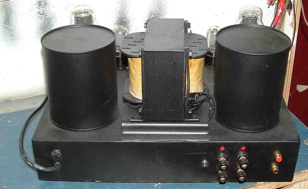

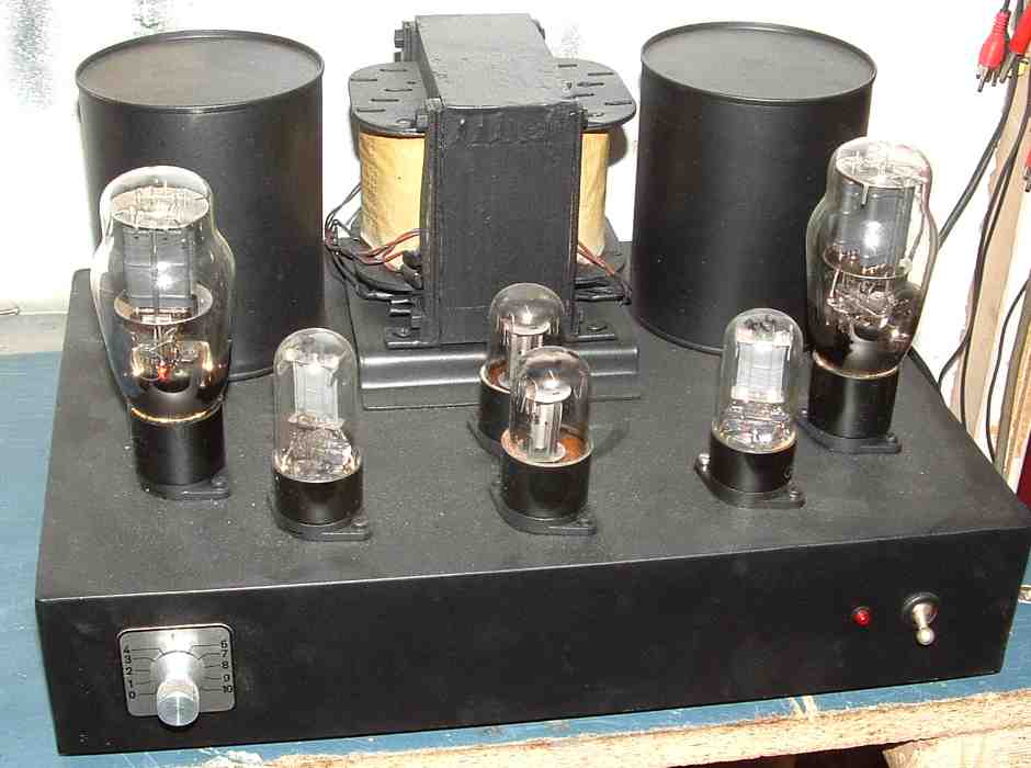

dunavko Napisano Jun 27, 2010 #1 Napisano Jun 27, 2010 Stereo SE sa 6S2S jedna trioda u balonu i izlazna 6S4S,oko 3W RMS,ispravljanje jednostrano,sa kenotronima 6C5S.Klasicna sema,auto bias,jedino sto je interesantno je da je ispravljanje jednostrano ta je posvecena puna paznja faziranju.To je bila neka tema na nekom ruskom forumu gde su autori izneli tvrdnju da jednostrano ispravljanje, iako se vise i ne koristi ima nekih prednosti(u to nisam bas verovao,ali sam posle promenio misljenje)i kada se dobro fazira zvuk je bolji itd...To me je zainteresovalo i uradio sam par tih pojacala i evo...Radi kao svako triodno pojacalo,tacno,definisano,itd....

Zen Mod Napisano Jul 3, 2010 #6 Napisano Jul 3, 2010 ja napisah ...... al' zagrme i bese doslo do naglog prekida struje - verovatno prdnuo vrabac negde oko Ceneja , pa nestalo struje u celoj SAP Vojvodini , te pozurih sa gasenjem dok ovi upas upasujeiznenadih se malocas kad sam skontao da nisam stigao da kliknem "post" pre togaelem ja spremio kokice i cekam nastavak sadrzaja ...... daleko bilo da bih se ja sad tu nesto mesao ... imam utisak u tvojim konstrukcijama da ti radis tacno ono sto hoces .da li moze bolje - verovatno moze , ali je ponekad cak i sema nedoovoljna da se komentarise , a kamoli samo slika
Sipi Napisano Jul 3, 2010 #7 Napisano Jul 3, 2010 Jes' brate, pravo veli Zen - ofarb'o si dve konzerve u crno i 'ajd sad - da komentarisemo... :buehehe:Kad zavrsis smenu straze na Dunavu postavi semu i sliku iznutra pa da se ispricamo...

dunavko Napisano Jul 4, 2010 Autor #10 Napisano Jul 4, 2010 Jes vala.evo seme koju sam skinuo sa nekog ruskog sajta i uz mala prilagodjavanja,izlazni trafoi na c jezgru,sam motao,klot-frtalj,ispravljanje sam jednostrano,da probam tu varijantu,klasicno,sa prigusnicom,nema soft start,nema potrebe,cuje se malo 50hz na efikasnim zvucnicima.Ali lepo radi,sta ima da falim,neka dela govore za mene.mislim da je to tako nesto i drug tito govorio govorio ali ja sam skromniji.Evo seme.
