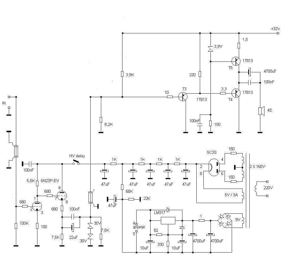

Zen Mod Napisano Novembar 3, 2010 #353 Napisano Novembar 3, 2010 ono sa izbacivanjem/preskakanjem jednog konda - recimo da (tlfnom ? ) treba naglasiti jos jednu stvar - da pripazis da ako izbacis kond - da ti ne ostane bleeder otpor od konda , a da prikljucis vod sa DC potencijalom najelegantnije je da na GE ampu stavis po jedan dodatni chinch - da udjes posle veznog ulaznog konda
bata bane Napisano Novembar 3, 2010 Autor #354 Napisano Novembar 3, 2010 ono sa izbacivanjem/preskakanjem jednog konda - recimo da (tlfnom ? ) treba naglasiti jos jednu stvar - da pripazis da ako izbacis kond - da ti ne ostane bleeder otpor od konda , a da prikljucis vod sa DC potencijalom najelegantnije je da na GE ampu stavis po jedan dodatni chinch - da udjes posle veznog ulaznog konda Nisam siguran da sam sve razumeo,ali Ge deo je bez konda, a na bazi ulaznog Ge tranzistora je uredno postavljen razdelnik napona i probana radna tacka koja je okIzlazni kond ostaje na cevnom delu, ali je "bleeder "otpronik skinut jer to ok

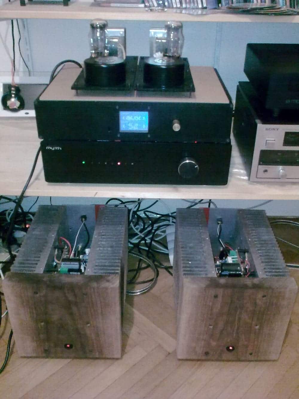

bata bane Napisano Novembar 3, 2010 Autor #357 Napisano Novembar 3, 2010 Najzad u smiraj dana, mala deca u krevetu, a zena pored malog LCD ekrana uz omiljenu seriju o Dzordzu Povezao sam cevi umesto izlaznog bafera, prespojio mase po instrukcijama eminenecija...i uz blagi osecaj straha,.... ukljucio Jedan zvucnik radi, pogledam drugi, i on radi...pocinjem da mirisem sa blagom anksioznoscu da se nesto naknadno ne dogodi...i nista Pocinjem da mislim..."aaaa, sto je zivot lep" Za sad nema jos utisaka osim da radi, i da nista nije zadimilo ...idemo dalje

bata bane Napisano Novembar 5, 2010 Autor #361 Napisano Novembar 5, 2010 Svira ohohoooo, doslo je do malog zastoj dok se nisu decije bolesti resile

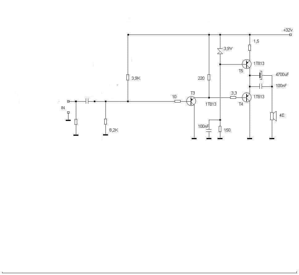

bata bane Napisano Novembar 5, 2010 Autor #368 Napisano Novembar 5, 2010 Svaka čast na istrajnosti i na velikom zalaganju oko pojačala sa Ge tranzistorimaMa sutra bi ja napravio nesto sa Jfet, tet, met, bi , bap, da se resim bede, ali onad bi ispao neozbiljan, treba potrositi tolke Ge tranizstore, pa krckam jedno 2 mesecno pa tako bice za jos koju godinu Shema sad otprilike izgleda ovako, fakticki jedan veliki baffer, kao F4

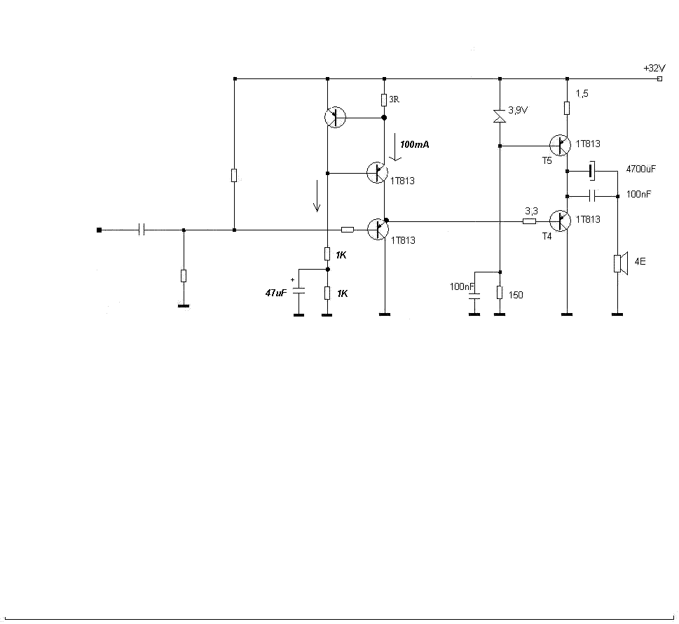

bata bane Napisano Novembar 17, 2010 Autor #370 Napisano Novembar 17, 2010 Pozdrav za naciju, evo vec neko vreme sam probavao poslednju modifikaciju "famoznog Ge ampa" U pitanju je CCS drajverskog dela napravljen uz pomoc ZM-a, koji je sastavljen od jos jednog 1T813 i malog GT321B isto Ge, na shemi je su vrednosti koje su bile u pocetku , mada su one sada malko izmenjene, ukoliko nekome bude trebalo bice postovane.Sam amp radi stabilno sa 2.1A mirne struje, morao sam da samanjim sa 2.5A iz raloga sto je veliko variranje radne tacke dok se sam tranzsotor ne ugreje pa da ne bi doslo do pregorevanja samog Ge tranzistora zbog maksimalnih radnih rezima.Sprava je posle duzeg eksperimentisanja sredjena i pustena u radi i svira mnogo bolje nego prethodna iterazcija, prostor ,separacija, dubina, ne moze da se meri sa prethodnikom:sporty095_2: Jako sam zadovoljan mojim uradkom Medjutim, pored lepih vesti ima i nekih koje bas nisu tako lepe. Vec neko vrem ima poteskoca sa tranzistorima cije karaktreristike degradiju tokom vremena. Otpror izmedju kojlektora i emitora vremenom opada. U pocetku sam tu degradaciju pripisiavao mojim losim rukovanjem, ali sad sam siguran da vise nisam ja u pitanju, ili bolje reci, nisam samo ja Obzirom da rade na maksimalnim karakteristikama snage i dobar deo dana, a da ne spominjem da je datum proizvodne oko 80 godine proslog veka, vrlo je moguce da je to suvise za jedan takav tranzistor. Da li je u pitanju ova serija i kolicina koju ja imam, ne znam. Ono sto bi trebalo uraditi verovatno bi bilo da porucim jedno 50 komada i izaberem najbolje u nadi da se nece dogoditi isto. Da budem iskren, kao doktor za krave i u skromnim uslovima za bilo kakav DIY, nemam vise strpljena da trazim resenje. Ceo projekat sam isterao do kraja uz krv, suze, znoj ,a i zahebanciju Sprava svira i to jos dobro svira, ali ne treba cediti drenovinu ako ne ide.Naucio sam puno, puno ljudi mi je pomoglo , a da ne spominjem nesebicnu pomoc sst-a i ZM-a, a iskreno ponajvise sam uzivao sa svima vama u mojim greskama Mislim ,da je vreme da se ide dalje....
Sipi Napisano Novembar 17, 2010 #371 Napisano Novembar 17, 2010 Nemoj Bane dalje, 'ajmo blize ;)Ta nepouzdanost radnih karakteristika i mnogih drugih problema koji prate rad ovih komponenata i jesu razlozi zasto su napustene. Naravno, neki ljudi, uzdajuci se u princip opste uravnotezenosti svemira, misle da ce zbog tako tragicnih osobina, bar da zvuce bolje (kao: Jeste ruzna i zla, ali ima strava sifone)... ;)Kako god, ti si se Bane namucio dovoljno da vredi pokusati i da podignes nivo pouzdanosti ampa vezivanjem po recimo tri tranzistora paralelno umesto jednog - neka svaki radi sa po 700-800mA. Vestom mehanickom montazom 6 tranzistora po kanalu ce bolje iskoristiti kapacitet hladnjaka nego 2. Svaki pojedinacno ce imati znatno manju temperaturu unutar kucista a to je znacajan faktor za long-term-reliability.
Zen Mod Napisano Novembar 17, 2010 #372 Napisano Novembar 17, 2010 .....Kako god, ti si se Bane namucio dovoljno da vredi pokusati i da podignes nivo pouzdanosti ampa vezivanjem po recimo tri tranzistora paralelno umesto jednog - neka svaki radi sa po 700-800mA. Vestom mehanickom montazom 6 tranzistora po kanalu ce bolje iskoristiti kapacitet hladnjaka nego 2. Svaki pojedinacno ce imati znatno manju temperaturu unutar kucista a to je znacajan faktor za long-term-reliability.ma pusti ga Sipi , da se malo izduva bio mi danas B'ta B'ne , naisao u sigurnu kucu da se iskuka dobro - samo televonski .......sam je on dosao do resenja sa paralelisanjem , ali se dovoljno namucio i sa ovim jednim izlaznim i jednim u CCS-u i jednim kao ulazni buffer - sto se tice montaze ja sam bar stekao utisak da se debelo nasekirao i debelo porazmisljao , pre nego sto je odlucio da batali al' sam ga utesio najbitnijim - izdurao je sve , isterao sve ideje i koncept ........ i sad je jednostavno dosao do praga sa tehnologijom kako vidim to - bio bi problem spojiti i dva izlazna a kamoli 3 u paralelu , zbog current hogginga koji bi se neumitno javio ........ a da stavlja straobalne E ili C otpore ...... tek onda nije nista uradioCCS moze da resi i sa mosfetom , ali bi to biilo mnogo manje od pola posla ......najdragocenije nije izgubio nikako napustanjem koncepcije - ostaje mu znanje i praksa koju je stekao sad moze da pravi sta god hoce ......... prevalio je pocetak poprilicno :Viannen_loungelizard:edit: ne podrzavam ga u napustanju projekta ;podrzavam ga - sta god da resi ....... bio je izvanredan mali od palube ........ a sad je vec avanzovao
Sipi Napisano Novembar 17, 2010 #373 Napisano Novembar 17, 2010 OK, al' kontam, kad vec ima trilion tih ruskih trandzi, da probere/upari kako bi mogao da ih paralelise....Svejedno, nije steta ni ako batali...
