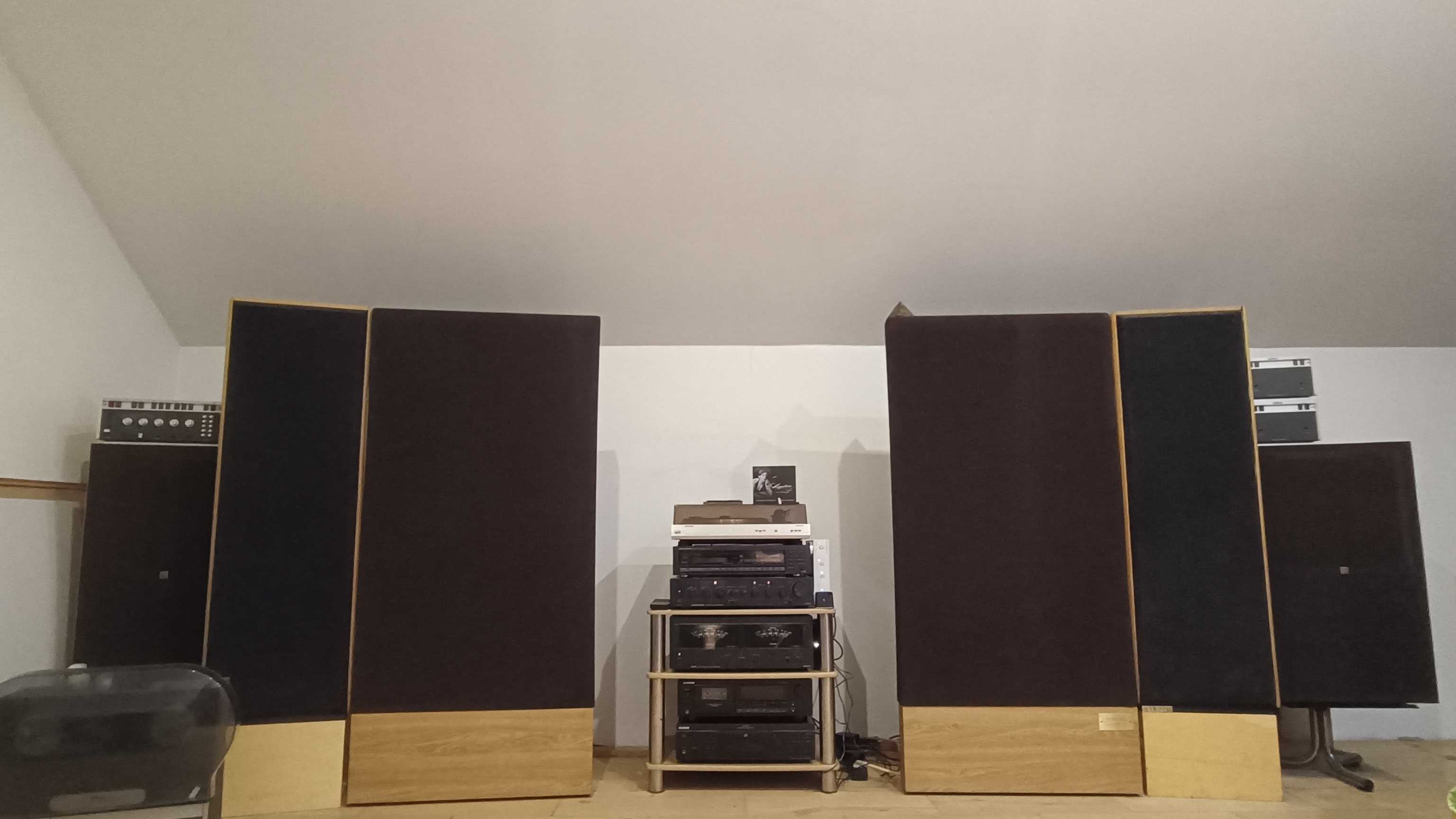

stein Napisano Avgust 24, 2013 #23 Napisano Avgust 24, 2013 E, to je soba za respekt! O opremi, naravno, nema šta mnogo da se kaže, odlično se uklopilo u enterijer!
Vix Napisano Avgust 24, 2013 #24 Napisano Avgust 24, 2013 Super. U tolikoj sobi, moji zvucnici bi postali nevidljivi. Samo dokazuje da sam ipak u pravu, svima (zeni) govorim da je pojam velicine relativan tj. mi je soba mala, a ne zvucnici veliki . A za onako veliku sobu, dve mi stvari padaju na pamet: BOB I BBIB tj Big open baffe a la Nelson Pass ili Bigger Badder Bib
dusan Napisano Avgust 26, 2013 Autor #25 Napisano Avgust 26, 2013 Super. U tolikoj sobi, moji zvucnici bi postali nevidljivi. Samo dokazuje da sam ipak u pravu, svima (zeni) govorim da je pojam velicine relativan tj. mi je soba mala, a ne zvucnici veliki . A za onako veliku sobu, dve mi stvari padaju na pamet: BOB I BBIB tj Big open baffe a la Nelson Pass ili Bigger Badder Bib Soba je prilično velika, takvu sam i zazidao baš radi hi - fi a ,ima mali problem eha jer je prilično prazna.Inače i mali grundig hi fi box 600 svirali su fino u ovako velikom prostoru. Imam pitanje,kakvo pajačalo odnosno švas aparat bio bi sposoban da tera elektrostate bez muke?
