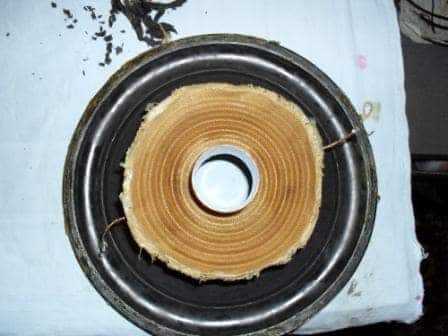

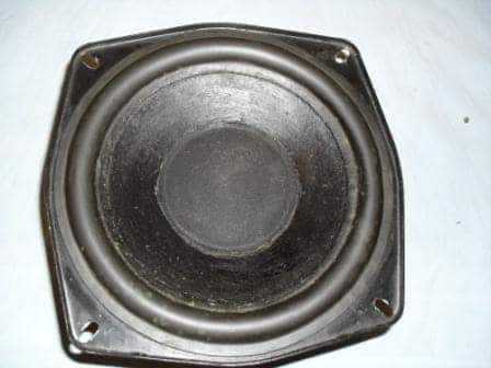

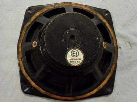

Daudio Napisano Maj 28, 2010 Share #1 Napisano Maj 28, 2010 Већ видим како ће ме многи попљувати и рећи у старту то ништа не ваља,али није поента измишљати топлу воду него се уз мало новаца забавити.Дакле допали су ми руку омражени нишки АЗ 880-91 звучници,тј. спасио сам их путешествија у контејнер.Свима је познато како они свирају и уз мало премишљања шта са њима урадити, дао сам се у омиљено растављање.правац прва апотека по ацетон(да ме драга не би убила за њен скидач лака)и лакши део посла је одрађен.Одвојена мембрана од корпе. Link to comment Podeli na ovim sajtovima More sharing options...

Zvu Napisano Maj 28, 2010 Share #4 Napisano Maj 28, 2010 Zanima me da li je ona jača verzija Ei basa. Postojala je verzija sa većim magnetom i prečnikom kalema 31mm (a ne uobičajenih 25mm) A ko to plaća ??? Pa preduzetje. Ja ne radim ovo zbog sebe nego zbog preduzetjeta... Pa kako da pišem to??? Piši Brena za čet'ri osobe.... Link to comment Podeli na ovim sajtovima More sharing options...

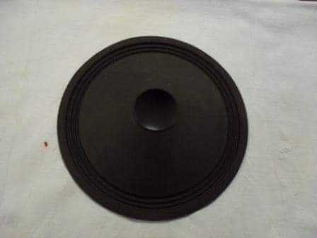

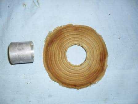

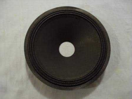

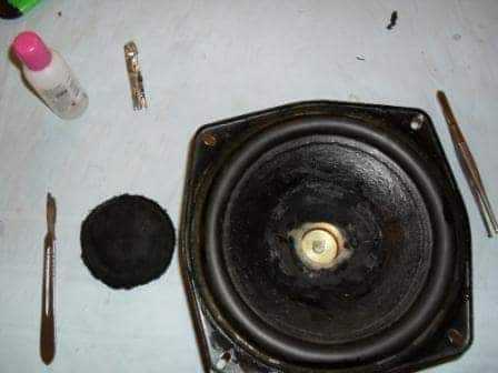

Daudio Napisano Maj 28, 2010 Autor Share #5 Napisano Maj 28, 2010 Наравно, све ово је уследило након набављања мембрана из проелектроникаПапирне мембране са папирним вешањем.На прву руку помисао да је то прави погодак,обзиром да ме је то задовољство коштало читавих 700 динара.Остатак звучникаСачувани центратор и алуминијско тело за калем.Е ту је срећи дошао крај,наручене мембране нису одговарајуће,тј. отвор који се спаја са калемом и центратором је "само" 10мм већег пречника.Мало неизбежне српске уобичајене речи и сложене реченице, и када су се страсти смириле и упалила сијалица дало се у праву играрију.Страдали си левкови за наливање парадајза у флаше (хвала драга моја),за израду мање мембране која ће проћи кроз неадекватну и спојити се са калемом.Скинути стари намотаји и намотано 15 навоја више,тањом жицом уз задржавање првобитне висине намотаја.Отпор се повећао са 6,6 на 12,3 ома.Шта се може нешто се мора жртвовати.Све спојено и ево управо свира.Обзиром да је то урађено на једном звучнику,фотографије ће уследити накнадно код израде другог звучника.Општи утисци су да ово звучи лепше од фабричког нишлије, обзиром да сам са новом мембраном и уметнутом мебраном добио мању тежину од оригиналне верзије.Који су му остали параметри није ме брига(бар за сада).И тако није ДД звучник,али ипак има једно Д у потпису.Наставак са фотографија следи ускоро. Link to comment Podeli na ovim sajtovima More sharing options...
Zen Mod Napisano Maj 28, 2010 Share #6 Napisano Maj 28, 2010 to je jaca verzija - ili je bar korpa od nje - ili je neki bastardvented pole , velika kalota - sve je to jaca verzija ........ a u perspektivi mi izgleda i da je precnik magneta pripadajuci za tu jacu verziju Link to comment Podeli na ovim sajtovima More sharing options...
Daudio Napisano Maj 28, 2010 Autor Share #7 Napisano Maj 28, 2010 Zanima me da li je ona jača verzija Ei basa. Postojala je verzija sa većim magnetom i prečnikom kalema 31mm (a ne uobičajenih 25mm) :hyper:A ko to plaća ???Pa preduzetje. Ja ne radim ovo zbog sebe nego zbog preduzetjeta...Pa kako da pišem to???Piši Brena za čet'ri osobe.... Да ако гледаш из профила то је верзија од 31мм, дакле јача.А ти бре звучњаку немој да ме изненађаваш и увређаваш, да не будем озлојеђен Link to comment Podeli na ovim sajtovima More sharing options...

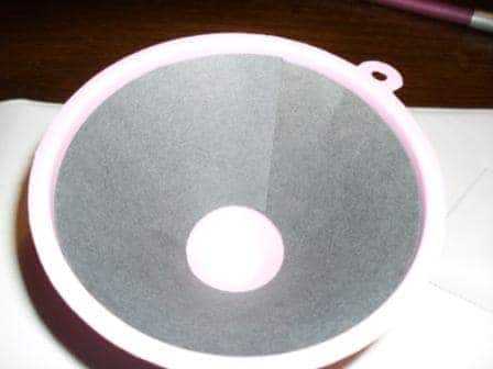

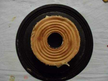

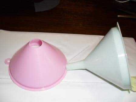

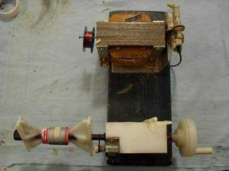

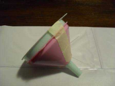

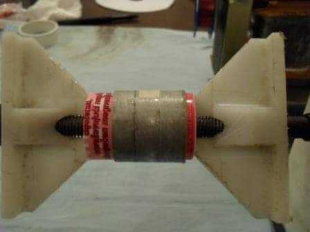

Daudio Napisano Maj 29, 2010 Autor Share #19 Napisano Maj 29, 2010 Мало фотографија "специјалног поступка" израда мембранаУнутрашњи пречник је 50мм, спољни 150мм.Угао резања одсечка је добијен строго инжињерским прорачунима са 3 децимале,тј. експериментално из 3 покушаја И онда на сцену ступа опет специјално дизајнирана преса-модификовани левак битно је да буде искључиво розе бојеубачена будућа мембрана,предходно премазани спојеви лепкоми све то под пресу,тј. притиском другог левкаДок се све то обликује,тј. лепак суши, на сцену ступа мала али веома практична моталицаи тело за калемнаставак следи.... Link to comment Podeli na ovim sajtovima More sharing options...

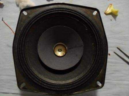

Daudio Napisano Maj 29, 2010 Autor Share #20 Napisano Maj 29, 2010 Намотано тело,успешно спојене мембране са центратором и коначно нишлија добио нови изглед а богами и призвукОстаје само да се поради на естетици и то би било то...Завршни рачун: Звучници добијени на поклон, мембране и достава 700 дин ацетон 100мл 56 дин лепак 70 дин добра воља- нема цену сума сумарум мање од 10 еврића, па за те паре нема ни кило јагњетине Link to comment Podeli na ovim sajtovima More sharing options...
