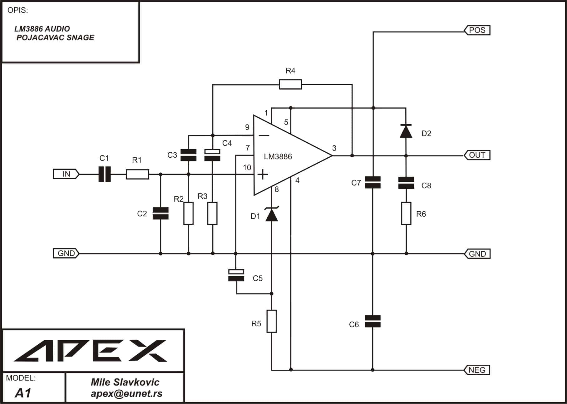

apexaudio Napisano April 26, 2010 #5 Napisano April 26, 2010 Part List:R1,R3-1kR2-100kR4-15kR5-10kR6-4R7 1WC1,C8-220nF/63V MKSC2,C3-680pFC4-10uF/16VC5-100uF/25VC6,C7-1uF/63V MKSD1-ZF16VD2-1N4004IC1-LM3886T,TF

apexaudio Napisano April 26, 2010 #9 Napisano April 26, 2010 Ништа то не ваља, боље су нишлије они су бар прешли на СМД елементе!Ако не онда као што колега написа П2П закон!!дискО_СтуA ja se trudio da ne koristim SMD, da bude sto lakse za DIY, i to jos sa soft-startom sve na jednostranom vitroplastu 52x25mm. Sta jos ne valja da znam za buduce projekte?Pozdrav

Impuls Napisano April 26, 2010 #12 Napisano April 26, 2010 Apex, sad sam pogledao plocicu sa LM3886. Pitanje je bilo sta jos ne valja a odgovor je: na njoj sem sto su ispostovani spojevi sve ostalo ne valja. Gainclone se bazira na nekoliko principa koje je Kimura lepo objasnio u svojim izjavama. Nista od tog nije ispostovano na ovoj plocici.Mogu u po noci da me probudite nabrojati sve bitne elemente za vrhunski gainclone ali u tom slucaju ne bi naucili gde ste pogresili. Zato preporucujem da pre no sto nesto napravite proucite kako to treba da se uradi.A Peri ne preporucujem da krene u ovu varijantu jer ce ga razocarati zvucni rezultat.
apexaudio Napisano April 26, 2010 #13 Napisano April 26, 2010 Apex, sad sam pogledao plocicu sa LM3886. Pitanje je bilo sta jos ne valja a odgovor je: na njoj sem sto su ispostovani spojevi sve ostalo ne valja. Gainclone se bazira na nekoliko principa koje je Kimura lepo objasnio u svojim izjavama. Nista od tog nije ispostovano na ovoj plocici.Mogu u po noci da me probudite nabrojati sve bitne elemente za vrhunski gainclone ali u tom slucaju ne bi naucili gde ste pogresili. Zato preporucujem da pre no sto nesto napravite proucite kako to treba da se uradi.A Peri ne preporucujem da krene u ovu varijantu jer ce ga razocarati zvucni rezultat.Plocica je bazirana na servisnoj dokumentaciji Yorville uredjaja, koristi se u njhovim aktivnim studijskim monitorima, svim gitarskim i pojacalima za klavijature snage 50w, i u nekim mini mixerima...Gde moze da se vidi plocica na kojoj su ispostovani Kimura principi?Pozdrav

Impuls Napisano April 27, 2010 #15 Napisano April 27, 2010 U Vasem oglasuhttp://www.kupujemprodajem.com/DIY-GainClone-amplifier-68W-RMS-KIT-152604-oglas.htm
apexaudio Napisano April 27, 2010 #16 Napisano April 27, 2010 U Vasem oglasuhttp://www.kupujemprodajem.com/DIY-GainClone-amplifier-68W-RMS-KIT-152604-oglas.htmTamo je samo raspored elemenata bez stampane veze, kako ste zakljuculi da je samo ispostovana elektricna sema veza, a sve ostalo pogresno?Pozdrav

Impuls Napisano April 27, 2010 #18 Napisano April 27, 2010 Apex, ja nisam u elektronici od juce. Dovoljno mi je da vidim plocicu i mogu da zakljucim o kakvom se uredjaju radi. To isto moze da uradi jos najmanje 10 clanova sa ovog foruma sa samo jednim pogledom na sliku. Projekti kakve radite su vise za clanove univerzalnih foruma, Krstarica, Elite... Ovde ste dosli medju elitu u samogradnji i trebace Vam mnogo godina da mozete sa njima da budete na istom nivou.Da ne bi pomislili da su svi nadrndani kao ja na ovom forumu, kao dobrodoslicu obrazlozicu Vam Gainclone.Evo da krenemo za osnovnim elementima na kojima je baziran Gainclone.- kondenzator ne treba biti prevelik a ni mali. Bitno je da bude sto kvalitetniji odnosno sa manjim ESR-om. Bitno je i da bude tik uz LM3886. U praksi se pokazalo da vrednosti izmedju 1000 i 2200uF najbolje odgovaraju- elektroliti se ne bajpasuju blokom vec se blok stavlja direktno na nogice chipa i sluze da odseku nezeljene spiceve u naponu. Vrednost ne treba biti velika. Dovoljan je i 100nF.- za popravljanje karakteristike ispravljackih kondenzatora stavlja se RC bajpas. On se mora eksperimentalno utvrditi u zavisnosti od ispravljackog kondenzatora. Neophodna je odgovarajuca oprema za ova merenja- povratna sprega mora biti sto kraca pa se otpornik povratne sprege montira direktno na nogice chipa. Pozeljno je da ovaj otpornik bude sto kvalitetniji. U samograditeljskim projektima se stavlja cesto Cadock ali bi i neki drugi jeftiniji odlicno radio posao.- put signala kod originalnog 47 laboratories ampa od ulaza do izlaza je 32mm. Tim se treba voditi i u Vasoj konstrukciji.- otpornici bi pozeljno bili bar metal film a ne najjeftiniji ugljeniUkoliko zelite da pravite kvalitetne uredjaje moracete i da se pozabavite izborom materijala. Ovo sto ste stavili je najjeftinije smece a sam raspored delova na plocici je dovoljan da se zakljuci i raspored vodova. Tako da se ne cudite ako dodjete kod kardiologa a on Vam na osnovu titranja lica kaze da bolujete od stitne zlezde. Ili da Vam na osnovu rumenila sa fotografije kaze da imate zacepljene karotide, Ili kad Vam ortoped na osnovu hoda kaze da imate ravne tabane. Tako se nemojte cuditi ni kad na osnovu fotografije elektronicar izvede zakljucak o uredjaju. A isto tako i na osnovu fotografije Vam kaze gde je greska u sklopu.U ostalim temama na ovom forumu cete naci mnogo korisnih saveta i linkova gde bi mogli pronaci potrebne informacije. Procitajte diskusije clanova da biste naucili zasto je nesto korisceno a nesto izbaceno. Takodje u istim tekstovima imate i opise zvuka sa pojedinim koracima u samogradnji.Ukoliko Vas sve ovo ne interesuje, slobodno kazite, necemo Vas smarati. U tom slucaju trebate samo da proverite sa administratorom da li se Vasi uredjaji smatraju kao reklama a mi cemo Vas izuzeti iz samograditeljskih diskusija. I dalje Vam ostaje ostatak gradjanstva kao kupci kada izuzmete ovu nekolicinu clanova.
