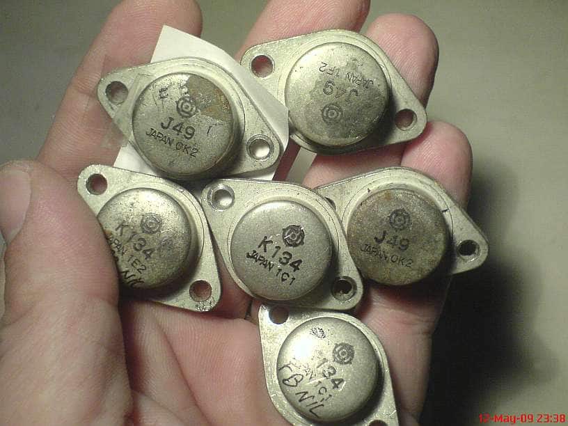

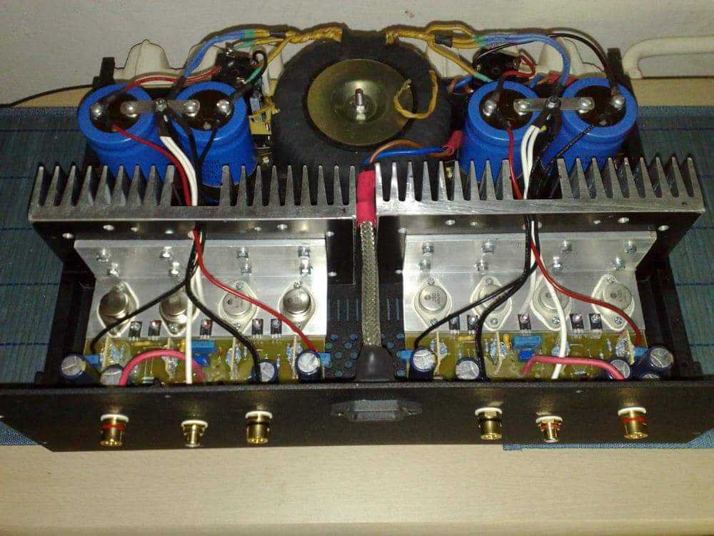

U temi o Mini Aleph-u me scope lepo pitao:"Sipi, kakav je F5 sa ovim lateralcima? Da li si nesto menjao u shemi za lateralce ili si ostavio sve isto?"a ja sam omaskom prevideo taj post pa sada odgovaram ovdeSlucajno mi je doslo do ruku nekoliko pari J49/K134 Hitachi-jevih lateralaca (stari Crescendo) pa k'o velim da ih probam u F5. Sve je ostalo isto osim:- Mirna struja 1 A (terao do 1.8A - nema zvucne razlike, cak ni kod dinamicnih deonica sa velikim orkestrima, kutije Epos M5, 4 oma, DAC CS8414 + AK4393)- Napajanje +/-18V - Alephovo, CRC, manja mirna struja (Mini-A sam vozio na 1.8A zbog kutija od 4 oma), manji pad napona na R => veci napon nego kod Mini Alepha- Umesto 4k7 NTC + 2k2 stavio 1k PTC (njih sam imao i dobro su legli) + 4k7 (Lateralcima Id pada sa porastom temperature pa mora PTC da dize Ugs da bi Id ostala ista)- Smanjio povratnu spregu - 50R otpornici zamenjeni sa 75R da bih napasovao gain i izbegao potrebu za pretpojacalom buduci da su lateralci linearniji od HEXFET-ova i manje povratne sprege im treba (ova se promena pozitivno odrazila na zvuk - prostor, scena)Brinuo sam zbog manje transkoduktanse lateralaca i manjeg napona napajanja, ispostavilo se - nepotrebno. Valjda zato sto je snaga ionako mala pa to i ne igra vaznu ulogu. Izgleda da je vaznije to sto lateralci imaju manji i linearniji parazitni kapacitet i rekao bih da je ukupan zvucni rezultat nesto malo vise po mom ukusu nego sa HEXFET-ovima. Posto mi se bas svidelo, a J49/K134 ne znam kako bih nabavio (a i kad bih znao tesko da bih bio spreman da platim koliko traze na ebay-u) rasturio sam taj amp i resio da ih upotrebim za neko zezanje sa zero global feedback. Cim budem imao rezultate vredne objavljivanja pisacu....
ti si sta?? rasturio sk/sj amp? pa to je greh.
Nije greh, jeste malo razlicito (detalji, nijanse) od orig. F5 ali nista revolucionarno. Ja se ne bavim ovim da bih posedovao uredjaje, nego da bih se igrao praveci ih...
